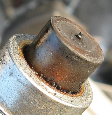

im Zuge meiner Motorüberholung (der 150.000er Kundendienst mit den Wartungsarbeiten) habe ich meine Einspritzdüsen mal überprüft und dachte das Ergebnis wäre eventuell interessant.
140.000km (ja ich weiß, noch keine 150.000km, aber im Winter hab ich kein Bock auf Motor auseinanderschrauben ) hab ich jetzt und der Öffnungsdruck der Düsen sollte laut Werkstatthandbuch bei alten/gebrauchten Düsen bei 143-151bar Öffnungsdruck (ÖD) liegen.
Neu Düsen ~ 148-156bar
3 waren bei mir bei ~ 140bar ÖD und eine war verstopft und anfangs bei ~125bar ÖD, hatte auch ein unterirdisches Spritzbild und hat getropft.
Wenn der Motor kalt war hat man das Tropfen auch gehört durch ein unregelmäßiges, vereinzeltes Klopfen im Leerlauf. Deshalb wollte ich das auch mal prüfen...
Die schlechte Düse hat sich nach dem Spülen auf dem Prüfstand auch auf ~ 138 bar eingependelt.
Ich hab jetzt alle Düsen gesäubert, neu eingestellt und das Spritzbild geprüft. Einstellwert laut Werkstatthandbuch für gebrauchte Düsen: 142-152 bar
Ob die Aktion einen Wert hatte, kann ich erst später berichten, da ich ärgerlicherweise auf die restlichen Toyota Ersatzteile warten muß (2-3 Tage ab Bestellung für ne blöde Dichtung Evil or Very Mad)

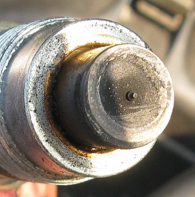

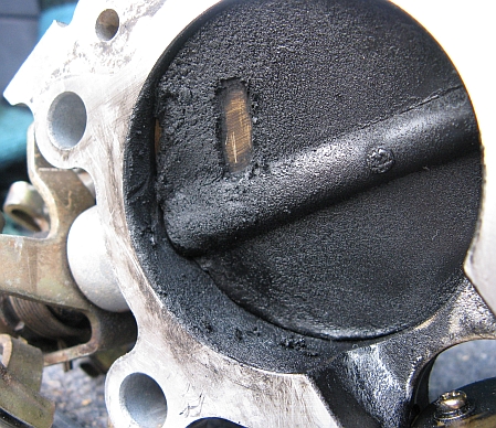

hier nun mal Bilder...
Gruß Volker
stirnseitige Ölkohleablagerungen neben dem Hitzeschutzring

Ablagerungen und sonstiger Dreck

die Drosselklappe verträgt mal eine Reinigung.... (140.000km)

Schmutzige Drosselklappe = Abgasrückführung? Rolling Eyes
Ja, möglich bzw. sogar wahrscheinlich...
Gereinigt und wieder zusammengebaut ist nun (fast) alles wie es war - der Rest ist Schweigen wie man so schön sagt Mehr sag ich dazu im Moment nicht

Den Dreck von der Kurbelgehäuseentlüftung oder gar der AGR muss man nicht unbedingt im Ansaugtrakt haben. Sieht nicht schön aus.

nach ein paar Testkilometern kann ich nun sagen, er läuft wieder ruhiger und ruckelt auch nicht mehr so stark beim hochbeschleunigen. Wie es unter anderem auch hier beschrieben wurde von GalaxyQ
ruckeln beim Beschleunigen
Das Ruckeln muß aber von den Düsen gekommen sein, da ich an den Ventilen nichts geändert hab - alle waren i.O.

Meine Drosselklappe is nach 120.000km überigens fast sauber!!!!
Die von dir gefällt mir nicht, da hängt sicherlich die AGR!
Würd mal die Dose wechseln, kommt man nur besch.. hin da die hinten an der spritzwand sitzt....

alter Schwede...und ich hab gedacht meine Drosselklappe ist schmutzig!
Bei meiner Kopf-OP hatte ich auch alles auseinander. Die DK war von einem schwarzen Öl-Film belegt. Da leuchtete aber das Messing noch durch, den man eben abwischen konnte. Und das nach 240tkm mit aktiver AGR.
...die nächsten 240tkm fahre ich mal ohne AGR. Die liegt im Keller, im Auto sind jetzt Verschlussdeckel.
