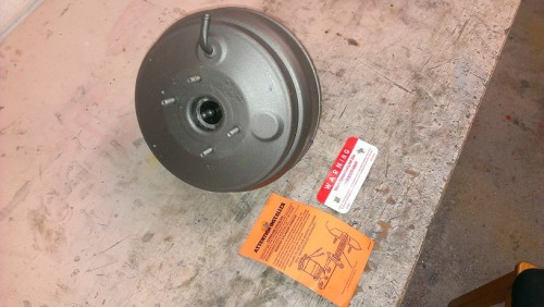

Gestern kam Post aus Übersee :D
Anbei ein Paar Bilder vorm Schwärzen des BKV

der Bremskraftverstärker ist eingebaut und was soll ich sagen. Mehr als eine sehr gut dosierbare Bremse kann man in einem so alten Fahrzeug nicht haben und mehr als vier Räder können auch nicht blockieren.
Klare Sicherheitsempfehlung!
