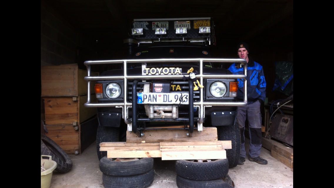

Nach 2 Jahren Restauration kam das bei raus. Fertig für die nächste Herausforderung...transrußland/Mongolei/USA

Mit dem Edelstahl-Bullenfänger kannst Du Dir echt das Abendessen besorgen :-)

Das ist der längste Federschenkel, den ich an einem J6 je gesehen habe :)
Schönes Fahrzeug, offensichtlich ein treuer Begleiter!

Hallo zusammen, möchte euch noch ein paar Bilder von meinem "Transworld-Cruiser" zeigen. Habe meinen Hj 60 nun seit gut 25 Jahren, und würde mich nie von ihm trennen. Nach der äußerst strapaziösen 3 jährigen Panamerikana-Tour, von 2003-2006, war eine aufwendige "Restauration" angesagt. Zudem gab es einiges an Verbesserungen vorzunehmen. Der Rahmen wurde teilweise komplett neu angefertigt, und nach vorne um 7,5 cm verlängert, da die 8274 Warn-Winch mehr Platz benötigt. Nach hinten um 8,5 cm. Hintere Stoßstange Eigenkonstruktion mit integrierten Aufnahmen für den High Lift. Der Aufbau zerlegt, sandgestrahlt, geschweißt, nochmals gestrahlt. Die gesamte Instandsetzung beanspruchte 2 Jahre. Bin selber vom Fach, Automechaniker und seit 8 Jahren Stahlbauer. Nach jeder längeren Reise habe ich Verbesserungen vorgenommen, um meinen eigenen Ansprüchen auf den langen Expeditionen möglichst gerecht zu werden. Jeder hat da seine eigene Vorstellungen was zweckmäßig erscheint, und was nicht....und genau das macht so ein Forum aus. Die verschiedensten Konzepte. Und hiermit wollte ich euch meines präsentieren, und hoffe euch gefällt es einwenig. Gruß an alle von didi

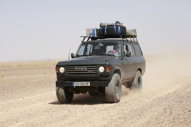

tolle bilder und auch respekt vor den ausgedehnten reisen.sicher gibt es ja auch manchmal schäden.ich fahre selber seit ewig einen hj61 und da war bis dato noch nix gravierendes defekt,aber ich beanspruche ihn auch nicht so.was ist den auf deinen reisen schon öfters kaputt gegangen?
