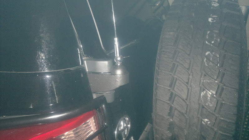

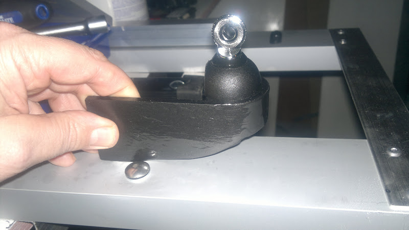

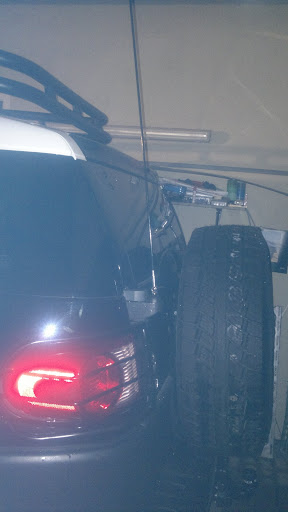

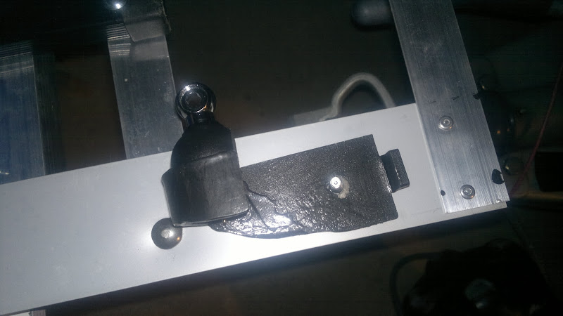

Romain hat geschrieben:Magnetfuss, naja, gefällt mir nur halb. Loch ins Auto puhlen gefällt mir (noch) nicht. Also hab ich mir für 30 Us Dollar einen Bandi Antenna Mount geleistet. Dieser wird ins obere Heckscharnier geklemmt und gegebenenfalls mit einer Schraube festgezogen. An sich hält er aber so schon prima.
Dieser Antennenfuss passte aber nicht so recht bei meine Hecklampengitter :oops: . Also ein wenig rumgeflext.
So passt er jetzt und wenn man die Tür öffnet gleitet er auch weit genug übers Gitter.
Die Antennenfusshalbkugel hab ich auch gleich passend zurechtgeschnitzt.
Da am Antennenstecker ein Winkelstecker verbaut ist habe ich gleich den Bandi Mount soweit gekürzt dass der Stecker drunter passt. Andernfalls hätte ich am Kabel auch noch einen anderen Stecker anbringen müssen
Naja, die Fotos sind nicht die allerbesten da ich sie heute abend bei Dunkelheit mit dem Handy knipste
Das Antennenkabel ist hier noch nicht dran, findet aber den Weg ins Auto ebenfalls bei dem Scharnier. Es wird da halt die Türdichtung an einer Stelle etwas platt drücken, aber so habe ich eine Antenne ohne zu bohren.
Kleines Update zum Bandi Mount.
Ich habe das Ding jetzt seit über einem Jahr am Auto und es hält prima, auch ohne dass ich die innere Schraube angebracht habe. In US Foren wird oft über mangelhafte Rostvorsorge gemeckert. naja, weil ich meinen ja etwas modifiziert habe und danach eine fette Schicht schwarze Farbe drauf getan habe ist kein Rost zu sehen. Ist vielleicht ein Tip für jene die auch mit sowas liebäugeln.
