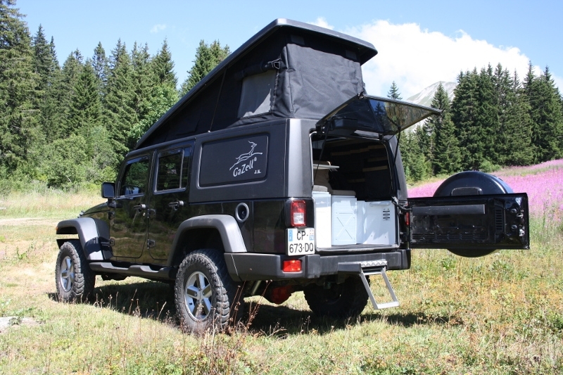

Ich würde das dann am liebsten mit einer Klappleiter kombinieren, die da irgendwie angeschraubt ist. Am besten eine, die hinterher nicht auf dem Boden steht, so wie das z.B. Gazelle macht. Und genau dazu fehlt mich noch die gute Idee :roll: Aber vielleicht sollte man das mal in einem separaten Thread besprechen.

@ Wolfgang K ich habe es so mit der Leiter gelöst.vielleicht hilft dir das etwas ,die Leiter steht selten auf dem Boden. Lg Alex

Danke für die Bilder. Du hast kein Ersatzrad?
Ich hab mir inzwischen einen Unterschutz 'Light' gemacht (100x50er Rohr anstelle der AHK), jetzt habe ich eine stabile Basis um etwas festzuschrauben.
Die richtig passende Idee fehlt mir aber immer noch.
