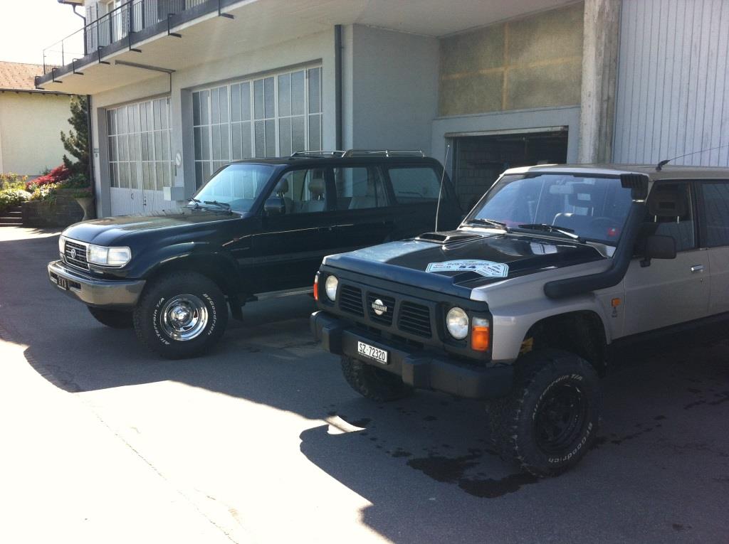

Ich bin hier seit Monate als Gast unterwegs, nun ist Zeit mich vorzustellen.
bin fast 30, verheiratet und sei 20 Tage Vater ein schönes Mädchen.
Sie ist auch den Hauptgrund für meine Konversion zu Toyota, da meinem guten alten Patrol mit Reisenaufbau und nur zwei Plätze plötzlich ungeeignet worden ist.
Seit fast einem Jahr bin ich Besitzer eines HDJ80, bis jetzt fast nur auf Strassen gefahren.
langsam bekomme ich wieder Zeit mich ums Auto zu kümmern. Fragen habe ich schon einige, aber im Moment gebe ich euch nur ein paar Bilder weiter.
