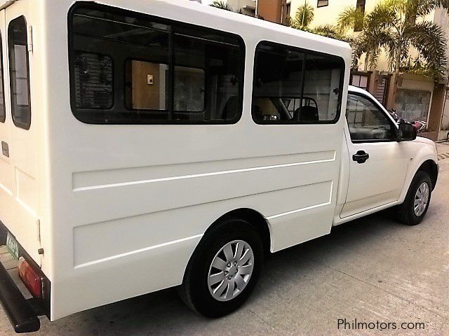

Du wohnst ja in Thailand. Deshalb kennst du sicher auch diese beiden Autos, bzw. Aufbauten:
Gibts für Isuzu, Toyota, Mitsubishi usw. Oder gleich den kleinen Isuzu LKW nehmen.
Wenn du zurück bist kannst du den ja wieder in TH verkaufen. Dafür finden sich an jeder Ecke Abnehmer. Sowas ist schneller verkauft als geschnittenes Brot.
