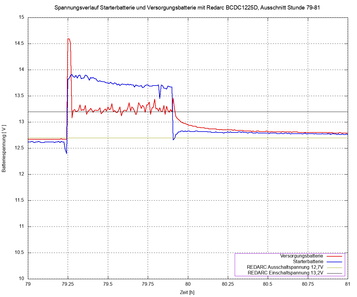

Daher habe ich Anfang Februar vor der Verkabelung der Zusatzbatterie mal über 8 Tage den Spannungsverlauf der Starterbatterie geloggt. Verwendet habe ich dazu einen “Peaktech Voltage Datalogger 5186”. Gemessen wurde im Intervall von 30 Sekunden.
Die Messdaten habe ich mal mit “gnuplot” in den vier folgenden Diagramme dargestellt:
Abb. 1

Nachdem die “Energieversorgung” inzwischen in Betrieb ist und ich mir noch einen zweiten Datenlogger beschafft hatte, habe ich dann noch mal über ca. 10 Tage die Spannungen beider Batterien geloggt.
Gemessen wurde wieder im Intervall von 30 Sekunden.
Die Messdaten habe ich wieder mit “gnuplot” in den fünf folgenden Diagramme dargestellt.
Zur Referenz habe ich auch mal die Schaltspannungen des BCDC1225D 12,7V und 13,2V in den Diagrammen eingetragen.

Weil einige Details im Spannungsverlauf schwer erkennbar sind hier noch ein Zoom der Zeit zwischen Stunde 79 und 81.
Abb. 10
Auch hier einige Hinweise bzw. eigene Interpretationen:
Habe, um die Versorgungsbatterie ein wenig zu belasten, zwischenzeitlich mal für längere Zeit meine Kühlbox (Engel MT-35G-P) eingeschaltet.
In Abb. 5 sieht man z. B. im Bereich von Stunde 10-34 einige Peaks nach unten beim Spannungsverlauf der Versorgungsbatterie – das war der Kompressor der Kühlbox.
In Abb. 5 sieht man auch zwischen Stunde 17 und 19 zuerst die Absorptionsladung (ca. 14,4V) und darauf folgend die Floatladung (ca. 13,7V) der Versorgungsbatterie.
In Abb. 10 erkennt man, dass das Redarc nach Ausschalten des Motors noch einige Sekunden die Versorgungsbatterie weiter lädt, dabei die Spannung der Starterbatterie unter 12,7V absenkt und dadurch dann selbst ausschaltet.
Man erkennt auch, dass das Redarc sehr passend mit Ladung der Starterbatterie einschaltet und ausschaltet. Beide Batterien werden nach hinreichender Fahrzeit auf ca. 12,7V aufgeladen – was ungefähr 100% Ladung entspricht.
Insgesamt erscheint mir das gesamte System passend und wie erhofft zu arbeiten.
Werde nächsten Winter noch mal eine weitere Messung machen, um mir das ganze mal bei tieferen Temperaturen anzuschauen. AGM-Batterien haben wohl die Eigenschaft bei Temperaturen unter 0°C nur noch wenig Ladung anzunehmen.
Theo

Hallo Enrico (oribi),
als "technischer Tiefflieger" baut man nicht mal eben so eine "Einbauküche" in sein Fahrzeug.
Es mal lediglich sein, dass ich beruflich bedingt etwas vertiefter in die Elektrotechnik bin - dafür bin ich beim "Küchenbau" wohl weniger talentiert.
Dein "National Luna" hat ja fast die gleichen technischen Daten wie mein Redarc.
Minimaler Unterschied bei den Ein-/Ausschaltspannungen (aufgrund von Fertigungstoleranzen vernachlässigbar):
Einschaltspannung Redarc 13,2V, Ausschaltspannung Redarc 12,7V
Einschaltspannung National Luna 13,2V, Ausschaltspannung National Luna 12,6V
Ich würde deshalb mal mit sehr hoher Wahrscheinlichkeit davon ausgehen, dass das genauso wie bei mir funktioniert und auch so verkabelt werden kann.
IGN (Zündungsplus) brauchst du dann nicht im Motorraum suchen und anschliessen.
Das spart Dir ein Kabel und Arbeitszeit für die Suche nach einem IGN-Signal.
Im einigen Threads im prodopoint-Forum ist viel kontrovers diskutiert und gefragt, ob der J15 jetzt einen "smart"-Laderegler hat oder nicht.
Leider hat da keiner entsprechende Messungen gemacht und veröffentlicht. Mir hätte so was geholfen.
Daher hab ich das jetzt mal hier gemacht.
Wie man in meinen Abbildungen 1-4 sieht, werden die Schaltpunkte 13,2V im Fahrbetrieb bzw. 12,6V/12,7V bei Stillstand klar erreicht und sind daher für unsere Ladebooster in unseren Fahrzeugen nutzbar.
Bei sehr modernen "intelligenten" Lichtmaschinen/Ladereglern (meist bei Fahrzeugen mit Start-Stopp-Funktion) wird der obere Schaltpunkt 13,2V im Fahrbetrieb nicht immer erreicht. Dann muss man das IGN-Signal nutzen.
