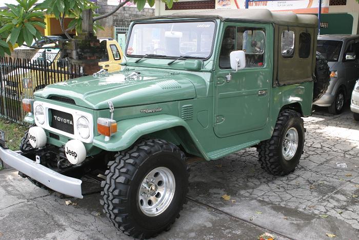

K Schnitzer
Verfasst am: Mo, 24. März 2008, 09:51
Anmeldungsdatum: 28.10.2003 Beiträge: 616 Wohnort: Extertal / Germany
moin,
hab das Bild hier von jemand anderen bekommen und musste mir erst
die Erlaubnis besorgen es zu veröffentlichen
sollen 33 x12,5 R15 sein
gefällt mir recht gut das ganze bis auf die Zusatzlatüchten ,
die gehen ja mal garnicht!
Gruß Jörg
