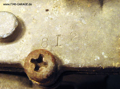

Hab da noch paar Bilder zur Identifikation beizutragen.
In dem rot eingekreisten Bereich findet man im allgemeinen die ID Nummer.
Die sieht man aber nicht immer auf Anhieb! Shocked
So siehts an einem gepflegten Fahrzeug aus... Cool

Verfasst am: So, 20. Jul 2008, 12:09
Anmeldungsdatum: 23.04.2004 Beiträge: 368 Wohnort: Köln
Die Identifikationshilfe hat mir wiedermal sehr geholfen.
Nachdem ich ein paar unwesentliche Metallteile entfernt habe, taucht da tatsächlich ein Vergaser auf:
Und die unscheinbare Nummer ist tatsächlich an der vorgeschriebenen Stelle:
Das wäre demnach der 12. Juli 1977. Jippie, jetzt weiss ich endlich aus welchem Jahr der Motor stammt.
