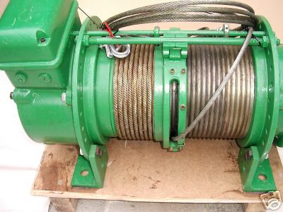

Die perfekte selbsttätige Seilführung gibts natürlich auch, entweder bei professionellen Forstwinden
oder aufwändige Eigenkonstruktionen.
Richtig befestigt sollte das ganze aber letztendlich dann auch sein...
