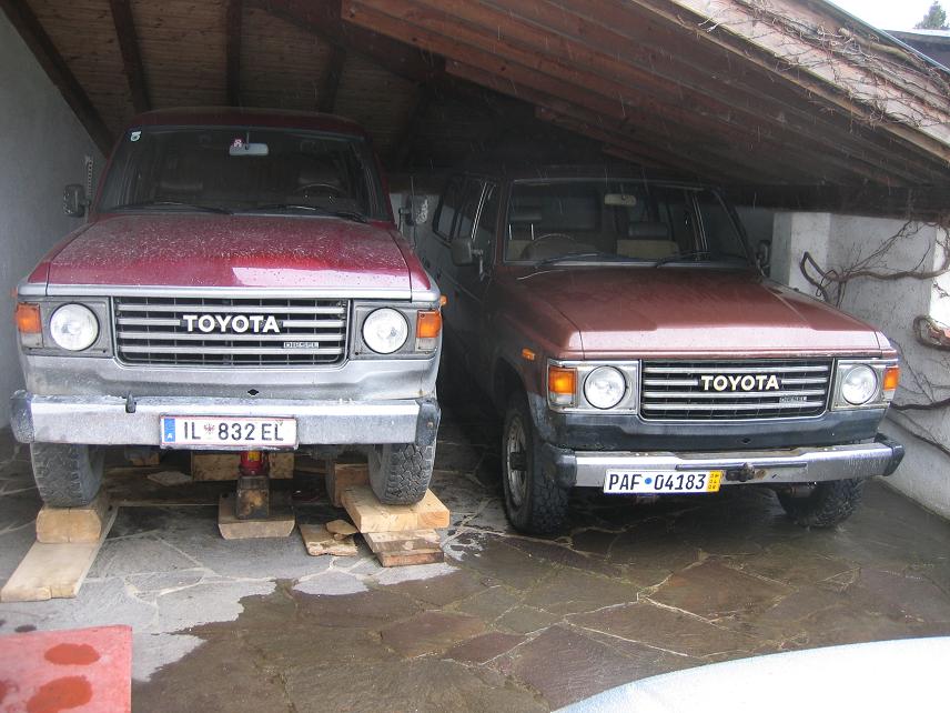

BJ Axel
Verfasst am: Do, 24. Apr 2008, 06:57
Anmeldungsdatum: 26.01.2002 Beiträge: 3469 Wohnort: Anröchte
GIGANT hat Folgendes geschrieben:
Du, ähm, das mit dem Höherlegen geht aber ein bissel anders
_________________
Ingenieurbüro, Sonderfahrzeugbau & Sondermaschinenbau - Projekte, Power Generation, Hydrauliksysteme, Druckluftsysteme, mobiles Schweißen, Sonderschutzfahrzeuge
http://www.power-trax.de
GIGANT
Verfasst am: Do, 24. Apr 2008, 20:45
Anmeldungsdatum: 15.10.2005 Beiträge: 620 Wohnort: Mils
wenn, mann noch nie ein Getriebe ausgebaut hat, könnt man das schon mit Höherlegen vergleichen, ge?
