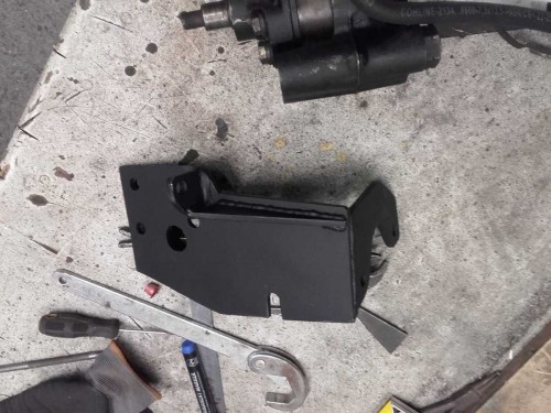

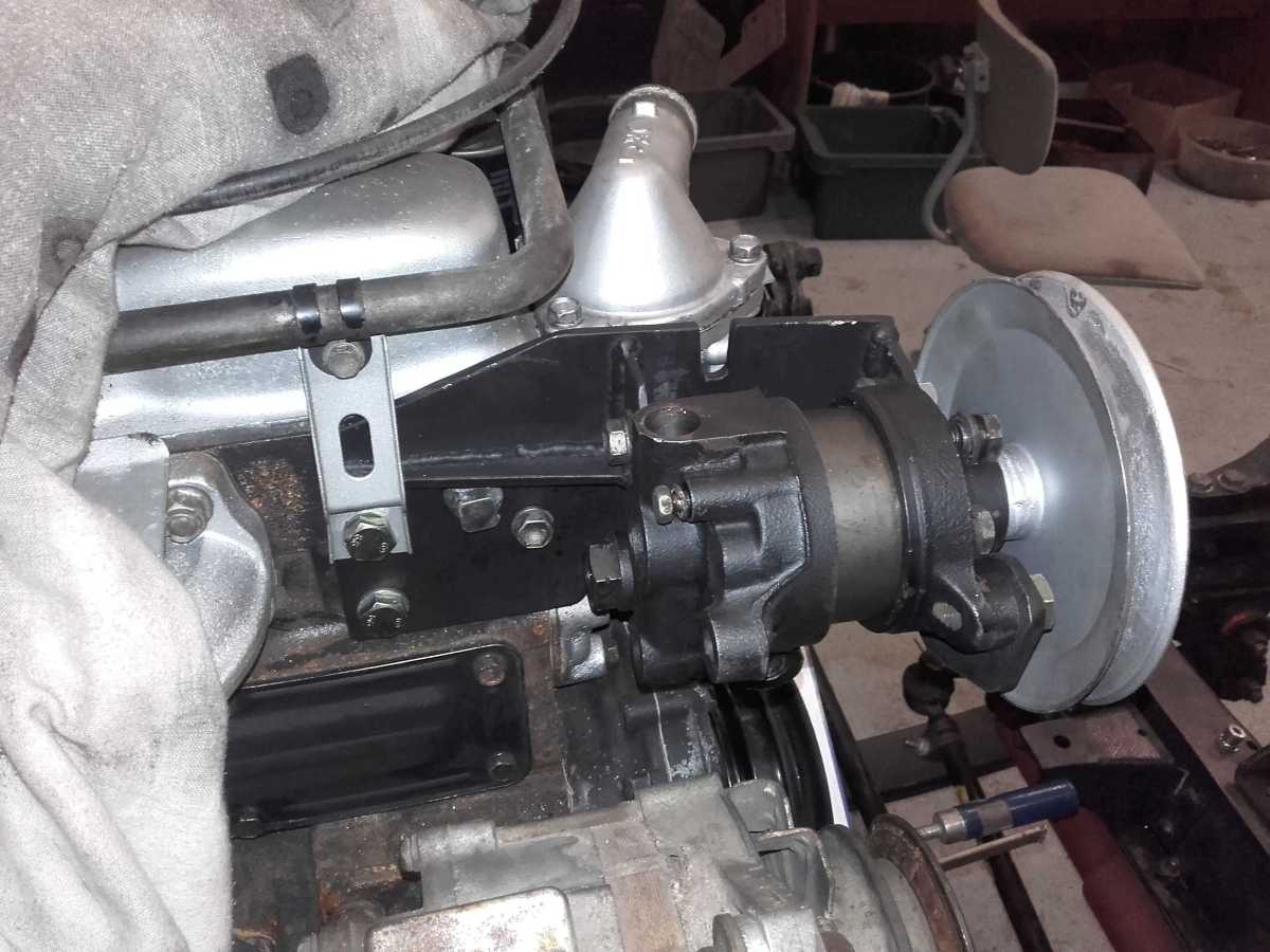

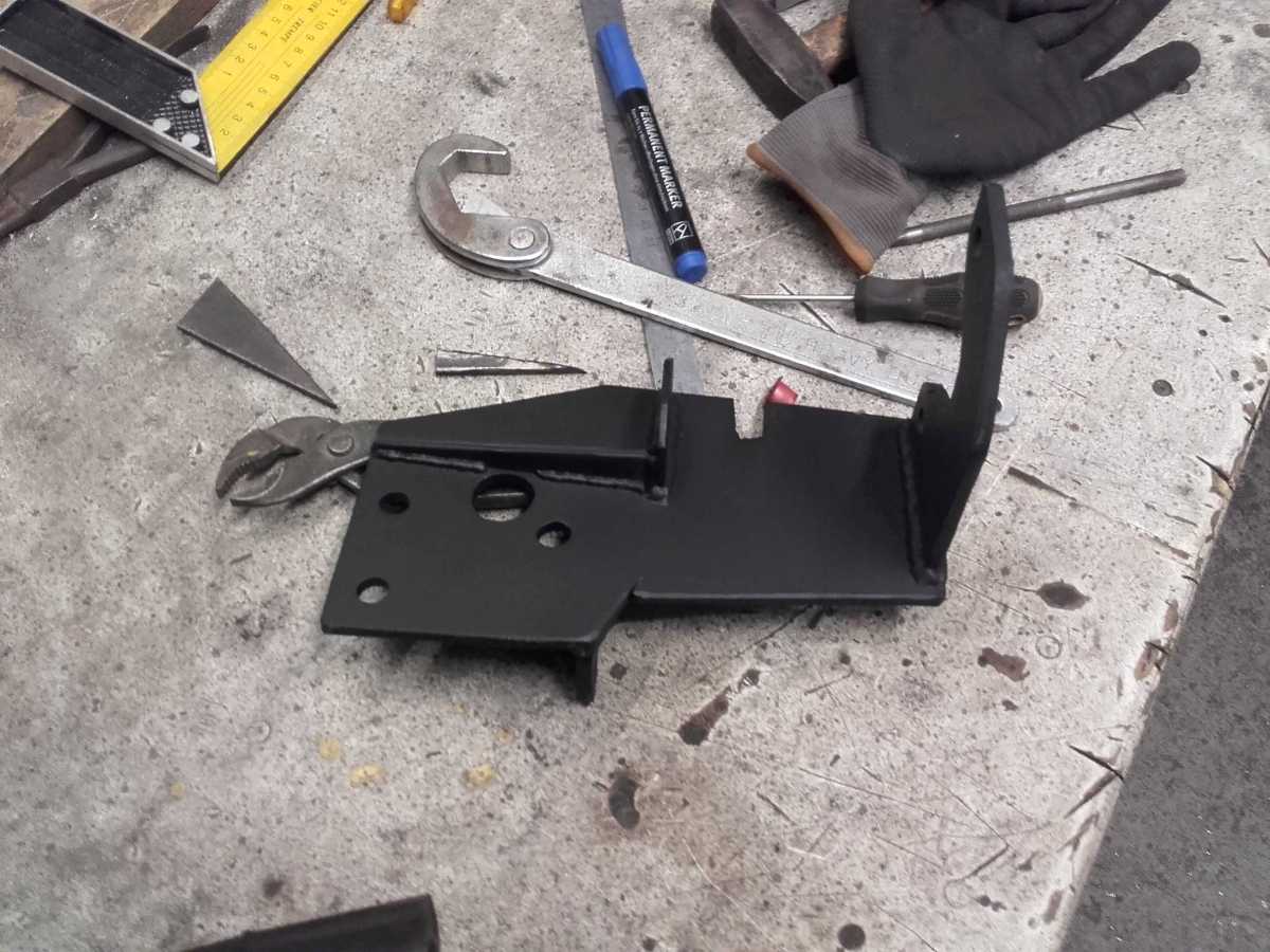

anliegend ein paar Bilder von der Herstellung der Servopumpenhalterung, Keilriemenscheiben und Riemenspanner. Ich werde auch ein neues Lenkrad vom SR5 ausprobiern.

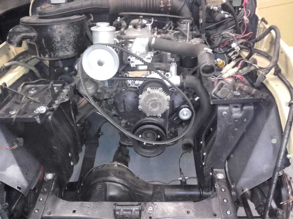

Endmontage ist erfolgt, das Foto ist vor dem Zusammenbau von Kuehler u.s.w. erfolgt. Es gab auch keine Platzprobleme mit Kuehler oder aehnlichem. Der selbstgebaute Riemenspanner funktioniert, das System laeuft und ist dicht.
Leider ist keine Lenkungsunterstuetzung spuerbar !????
Keine Lecks, alles laeuft und ist entlueftet, aber keine Unterstuetzung beim Lenken. Die Pumpe drueckt das Oel auch durchs System (habe ich beim Ablassen im Ruecklauf uberprueft).
Dem Lenkgetriebe und Pumpe hatte ich vorab je einen neuen Dichtsatz verpasst.
Hat jemand von Euch eine Idee woran es liegen koennte??

Ferndiagnose ....ganz schwierig.
Klingt aber danach, dass die Pumpe keinen Druck aufbaut.
Hattest du sie ganz zerlegt?

Wenn die Pumpe Öl durchs System drückt, also auch durchs Lenkgetriebe, liegts ja nicht an der Pumpe. Um Druck aufzubauen braucht man Gegendruck, und den muss das Getriebe liefern.
Hat jemand das Getriebe revidiert, vielleicht sogar du?

ich hatte Lenkgetriebe und Servopumpe einmal auseinandergebaut, jeweils einen neuen Dichtsatz verbaut und wieder zusammen.
Hat eigentlich alles einen guten Eindruck gemacht (das Lenkgetriebe ist auch recht uebersichtlich).
Werde die Pumpe mal von einem Profi pruefen lassen, scheint mir momentan das sinnvollste im Rahmen der Fehlersuch zu sein.

Fließt das öl auch durch das Getriebe durch oder kommt der Fluß zum stehen wenn du das Getriebe dazuhängst?

Das Oel fliesst durch!

Das hängt dann meiner Meinung nach def. am Getriebe.
Wenn die Pumpe keinen Druck aufbauen könnte, würde sie es nicht packen zu fördern sobald das Getriebe dranhängt. Ich denke im Getriebe fehlt/klemmt etwas.
