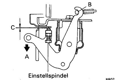

Hallo Leute, unsere alljährliche Fahrzeugüberprüfung hat ergeben, dass ich kein OK bekomme wegen ungleich ziehender Handbremse (rechts zu wenig Bremskraft). Ich habe jetzt bei dieser Kälte (hab ja keine Garage) ein paar Stunden unter dem Auto verbracht und komm auf  keinen grünen Zweig (auch Handbuch geschmökert). Der Seilzug zur rechten Bremse hat eine fixe Länge und lässt sich nicht  einstellen. Scheint zu viel vorgespannt zu sein. Die rechte Stellschraube die für die Vorspannung des Winkelhebels vorgesehen wäre, hat keinen Kontakt zur Auflage und ist funktionslos. Mit der Stellschraube des linken Winkelhebels und der Stellschraube am Bremshebel kann ich arbeiten.

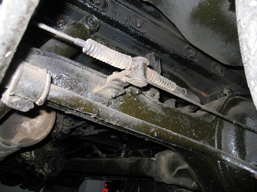

Was ist mit denn mittlerem Umlenkhebel gemeint ?
Das was hinter der Trommel ist mit der Staubmanschette und der dicken Feder?
Der:??
_________________
SCHNELLSTART - ES GEHT LOS !
landcruiser
Verfasst am: Do, 31. Mai 2007, 19:42
Anmeldungsdatum: 17.05.2001 Beiträge: 9001 Wohnort: outback
Der mittlere Umlenkhebel sitzt zwar nicht ganz in der Mitte, aber an der Hinterachse.
Das wo das Handbremsseil vom Handbremshebel kommt und auf die beiden Seile zu den Bremsen umgelenkt (verteilt) wird.
Verständlich?

Es hat in der Tat der mittelere Umlenkhebel geklemmt, den hab
ich jetz zerlegt gesäubert gefettet ALLES.
Handbremse gezogen und ich hab deutlich gesehn wie der sich jetzt bewegt. Mit fast 100% Sicherheit auf den Prüfstand und NOCH immer 50% weniger auf der rechten Seite. An was kann das jetzt noch liegen?
