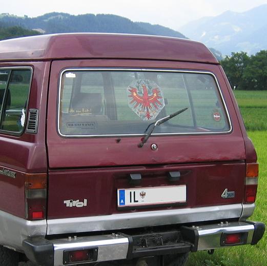

GIGANT
Verfasst am: So, 27. Jan 2008, 20:19
Anmeldungsdatum: 15.10.2005 Beiträge: 656 Wohnort: Mils
wieso eigentlich nicht einfach weglassen?
ich hab lange zeit gar nicht gewusst, dass es sowas überhaupt serie war:

Willem Jan Markerink
Verfasst am: So, 27. Jan 2008, 20:46
Anmeldungsdatum: 19.06.2003 Beiträge: 1550 Wohnort: Niederlande
GIGANT hat Folgendes geschrieben:
Irgendwo muss Nummernschild & Beleuchtung ja hin, so will es das Gesetz....Wink)
Und auch wenn sonstwo montiert, muss dieses Loch an der Klappe erst mal dicht gemacht werden....Chrom braucht man dort nicht, da stimme ich zu, aber dicht soll es schon sein....Smile)
(und wenn man dann trotzdem eine universale Nummernschildbeleuchtung montiert, macht das die Abdichtungsache/Leitungsduerchfuehrung auch nicht gerade leichter....also entweder alles raus, oder orginal)
Bei dir passt es ja am Dach!....Wink)

GIGANT
Verfasst am: So, 27. Jan 2008, 21:43
ich glaub fast, dass da vollwertige sitzgarnituren vorhanden waren, da ich vor 2 Jahren mal die Gurte ganz hinten entfernt hab.

GIGANT
Verfasst am: Mo, 28. Jan 2008, 09:56
haha das freut,
Ich hab die Hochdachvariante mit hinteren Schiebefenstern eigentlich zufällig erworben. Damals total blauäugig, als ich das auto BLIND über ebay kaufte hab ich gar nicht gewusst, dass es da Unterschiede gibt; bis mich hier Leute aufmerksam gemacht haben, dass das was Besonderes ist und mittlerweile will ichs echt nicht mehr missen.
