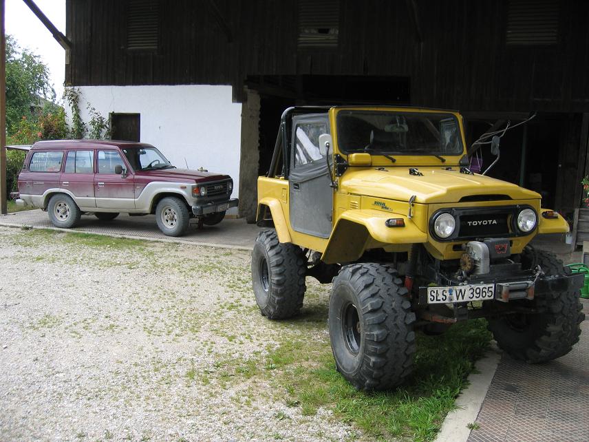

Ich möchte euch meinen J4 vorstellen.
Die LC Leidenschaft hat mich schon seit einigen Jahren fest im Griff und nach mehreren Umbauten ist meiner jetzt so, wie er mir gefällt.
Euch hoffentlich auch Very Happy
Das Auto ist "Made in Fürweiler"
Technische Daten:
12HT Motor mit 5 Gang Getriebe
Volvo Lappländer Achsen mit Scheibenbremsen V/H
(Adapter gibt´s bei www.omt-offroad.com)
Stahlflex Bremsleitungen
Warn 8274
J7 Achslenker
Käfig (Eigenbau)
2" SwayAway Shocks
41" Super Swamper Iroc
Radstand 250cm
Rahmen tauchbadverzinkt, Rest ist spritzverzinkt
Farbe: 532 senfgelb
Bauzeit: ca 1.5 Jahre (geht nur wenn man ein liebes Frauchen hat)

ich wollt schon den falschen namen ausrufen, aber die aehnlichkeit ist frappierend. 12HT Motor, genau dieselben Reifen (mittlerweile), senfgelb, sogar SCHROTT Gurte.
Nur eben das Schraubenfahrwerk und die Chromblene bei den Lichtern sind anders..
verrückt!
