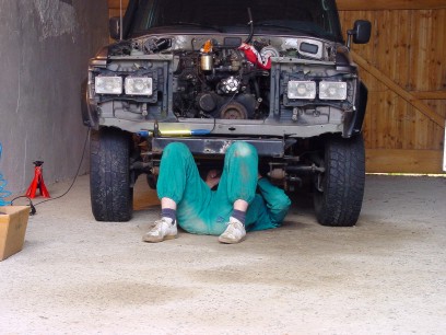

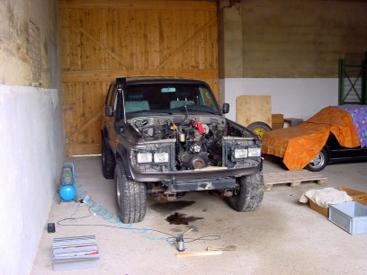

So, liebe Anhänger der fahrenden Unvernunft...
Nach einigen scharaubenden Stunden war es endlich geschafft - mehrere dutzend nicht mehr benötigte Teile waren abgebaut: Kardanwellen, Ansaugtrakt vom Safari Turbo-Kit, einiges an 12V-Elektrik, Lüfter usw. Morgen werden wir (hoffentlich) den Antriebsstrang herausnehmen können.
Danach sind einige Tage für eine penible Reinigung, Trocknung sowie anschließende Rostvorsorge und Versiegelung eingeplant.
(Edited by BJ Axel at 20:24 am 13. May 2005)

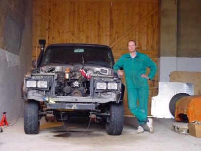

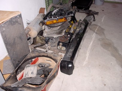

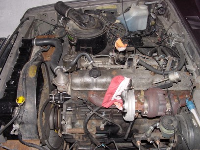

Gestern haben wir die letzten Vorbereitungen abgeschlossen, um den Motor mit samt Getrieben herauszunehmen. Kühler, Lüfter, Servopumpe, Frontmaske etc. wurden sauber entfernt und alle Flüssigkeiten abgelassen.
Nachdem in einen 20l-Kanister leider keine 28l Diesel passen, wurde es kurzzeitig sehr hektisch ;)
Alles schön sauber gestapelt, wartet auf die Wiederauferstehung. Vorne in der Kiste sind ein paar Sachen, die zum Verzinken kommen. Vor allem die Batterieträger waren ziemlich sauer.
Gegen Mittag kam meine Frau und hat uns alle mit Kaffee und Kuchen versorgt. Florian ist leider erst später hinzugekommen und hat erst das Abendessen erreicht.
Die nächsten Schritte sind: Motor und Getriebe raus, Armaturenbrett und Innenraum raus (Kabelbaum!) sowie Rahmen und Karosserie trennen (Reinigung, Rostvorsorge und Versiegelung).

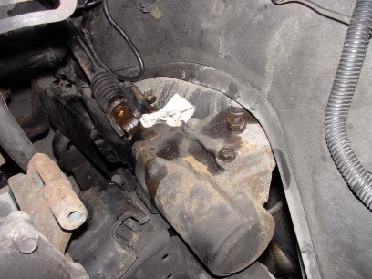

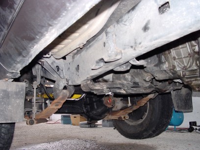

15. Mai 2005: Kleinkram
Sonntagsbedingt waren heute nur einige Kleinigkeiten und Vorbereitungen möglich:
Stoßdämpfer rausbauen,
Servolenkung mit Leitungen und Behälter weg und
im Innenraum anfangen. Daneben noch einige Schrauben einweichen (momentaner Status: 4 abgerissene Schrauben, das ist für eine Fahrzeugzerlegung einsame Spitze!) und die Hintere Stoßstange angehen.

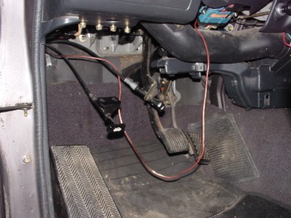

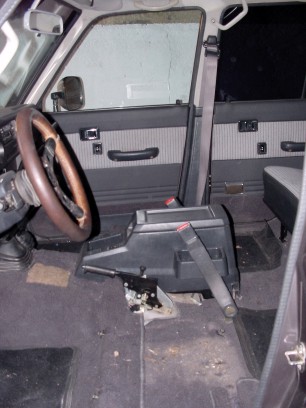

16. Mai 2005: Innenraum etc.
Auch heute (Feiertag) nur gebremster Schaum ohne Schlagschrauber. Das bedeutet:
Sitze raus und Armaturenbrett anfangen zu lösen,
Bremsleitungen und Kupplungsnehmer raus,
und die #+*$§%&@ Karosserieschrauben versuchen zu lösen (da muß der Schlagschrauber ran!).
So, genug für heute. Selbstauslöser regelt.
(Edited by BJ Axel at 14:17 am 16. May 2005)
