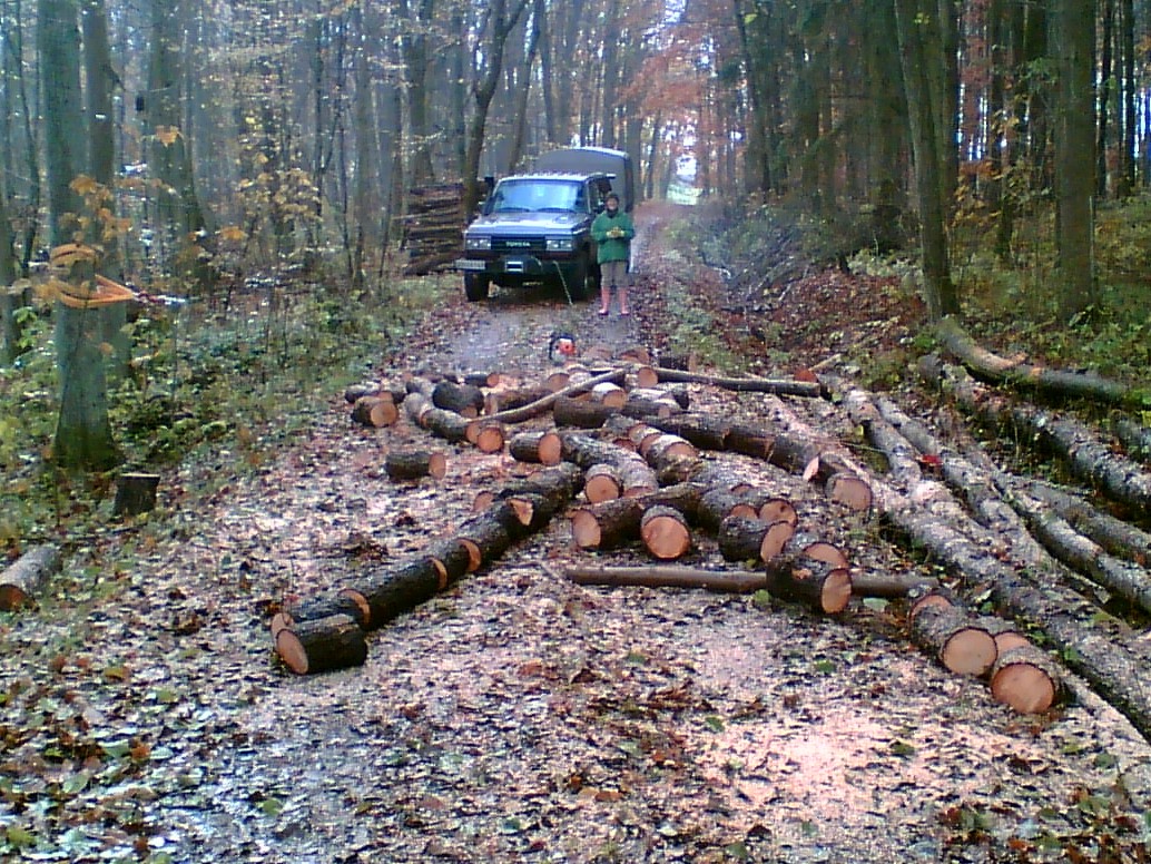

Letztes Wochenende mal wieder Holz geholt. Einfache Sache, liegt alles am Weg im Graben (ja, im, nicht neben!).
Also schön den Wagen ausgerichtet, Baumgurt mit Umlenkrolle ran, Rückekette und Einweisung der Frau in die Windenbedienung.
Ging wie's Brezelbacken - anhängen, rauszerren, kleinmachen. Und am Schluß rückwärts hin und reinwerfen Smile
Als nächstes kommt aber eine Funkfernbedienung mit NOT-Aus hin, meine Winch fahr' ich am liebsten immer noch selber.
...willst'se wohl loswerden Smile . Wo steht die denn??Zwischen Winde und dem zu ziehenden?? Au Backe!!
