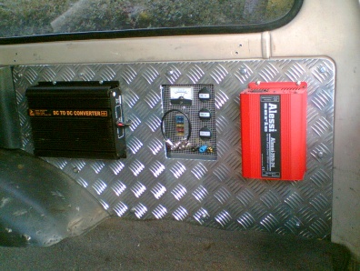

Eine Aktion war, die Weichkeks-Seitenverkleidungen im Kofferraum, die etliche Kilos Energiewandler zu tragen haben, auf eine vernünftige Variante umzustricken:
Den zu kleinen Ausschnitt für die Anschalttafel konnte ich so auch gleich vergrößern.
Zeitaufwand für so ein Seitenteil: 2 Stunden. Stichsäge, Einnietmuttern, dalli - klick.
