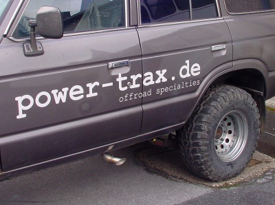

Diese Tage habe ich dem alten Auspuff mal ein wenig auf die Sprünge geholfen.
Also, um genau zu sein, habe ich eine Sidepipe gebaut und einen Schrotthändler glücklich. Das System ist aus feinem 1.4301 (V2A nach alter Lesart), die Rohre haben 60mm Durchmesser und zwei mm Wand.
Aussehen tut das ganze so:
Einbußen an die Bodenfreiheit oder üble Rahmenquerungen: keine Smile
Und TÜV-tauglich ist es auch noch. Was will man mehr (außer den ganzen Tag im Tunnel zu fahren, um den Klang zu genießen )
