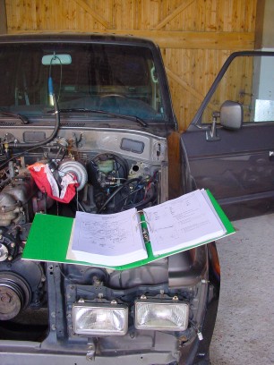

heute: Innenraum etc.
So. Karosserie ist an allen Aufnahmepunkten frei (das lief gestern schon).
Denkwürdiges Ereignis beim Einkaufen: Ich fahr mit meinem 42er beim örtlichen Autotandler vorbei, gehe rein und nehme die weltgrößte Spraydose Rostlöser-Kriechöl aus dem Regal. Ungefragt bekomme ich 20% Rabatt. War das Mitleid? ;)

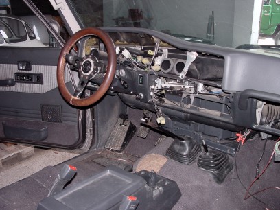

Wie auch immer, heute ging es erstmal mit Dokumentations-Studium los:
Armaturenbrett ist einfach zu mannigfaltig verschraubt, als daß ich das einfach so machen würde. Und siehe, es zieht sich hin - Resultat eines halben Tages:
Das kommende Wochenende geht bei mir von Donnerstag bis Dienstag, da ist dann endlich Großkampftag. Dieses mal war ich alleine und konnte nicht soviel stemmen.

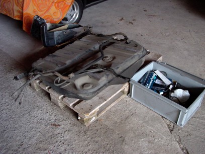

27. Mai 2005: Benzintank und Kleinkram am 42er:
Nachdem ich den Tank ein wenig beschimpft und mit dem Wegbauen des Stabis bestochen hatte, bequemte er sich schließlich dazu, herauszukommen:
Heute war ich allein, und das sind ca. ein halbes Dutzend Leute zuwenig, um die Karosse abzuheben oder den Motor rauszuholen.

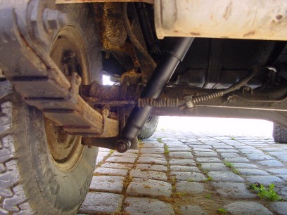

Daher habe ich mich entschlossen, dem BJ42 das ultimativ sanfte Fahrverhalten zu verpassen:
NEUE STOSSDÄMPFER! :)

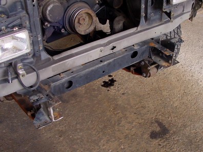

Die Zeit war knapp, ich habe noch ein paar Sachen für die Hydraulikanlage vorbereitet (siehe andere Dokumentation) und gab schließlich der Flex den Auftrag, sich noch einmal eingehend mit der Stoßstange des HJ zu unterhalten:
Schließlich braucht die Winde auch ihr Plätzchen...

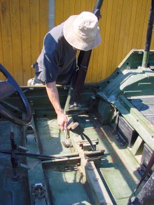

29. bis 31. Mai 2005: Sauberkeit und Überredungskünste
Die letzten Tage war mein Kollege mit seinem Iltis auf einem Treffen in Sigmaringen. Bei seiner Rückkehr durfte ich erleben, wie man ein Auto RICHTIG saubermacht:
- Sitze raus
- mit der Geschirrbürste innen ausschrubben :)
Beim Motorraum hat er dann aber leider aufgehört...

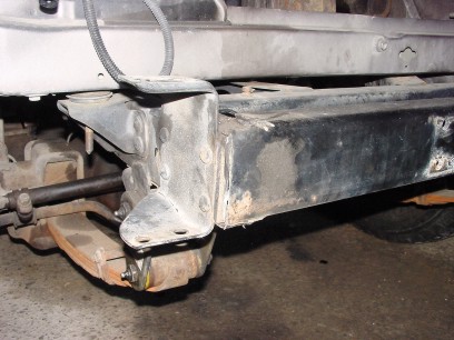

Wie auch immer, weil ich gerade knapp an Helfern bin, habe ich mich daran gemacht die vordere Stoßstangenversteifung zu bearbeiten.
Nach zwei Stunden intensiven Überredens mit der Flex und zwei verbrauchten Scheiben waren die Schweißkünste endlich bereit, den Leiterrahmen freizugeben.
Morgen kommt die Bohrmaschine in Anschlag, dann werden die Knotenbleche entnietet und alles sauber verputzt.
Die neue Stoßstange ist derweil schon beim Blechlesbieger in Arbeit.
