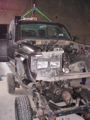

4. Juni 2005: Trennung - ja, es muß sein!

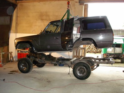

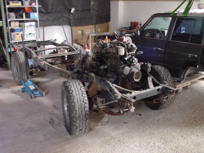

Heute war ein großer Tag: Tomas und Ludwig sind gekommen, um mir beim Trennen von Rahmen und Karosserie zu helfen.
Zuerst, nachdem der Wagen in die Endposition rangiert war, erstmal die Lenkung lösen. Vergessene Kabel reißen später von alleine, also kein Problem.

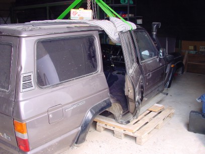

Hängt ihn!
Und er bewegt sich DOCH:
Hängt ihn HÖHER!

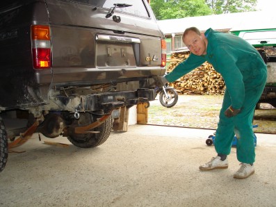

Ein Kabel vergessen (Anhängersteckdose), schnell erledigt, und dann raus mit dem Fahrgestell.
Links Ludwig, rechts Tomas, extra 150km angereist!
Sauber eingeparkt bzw. abgesenkt stehen die beiden Häften nun da.
Die Karosse bleibt am Haken, demnächst gehts ja wieder nach oben.
Insgesamt ein sehr netter Tag mit vielen netten Geschichten aus Südamerika. Ludwig (der will Kfz-Mech werden) hatte was gesehen, was viel besser war als Fernsehen und Tomas konnte auch mal wieder richtig fachsimpeln. Danke Euch fürs helfen und dabeisein!
Nächste Schritte: Tja, Motor und Getriebe kommen raus, dann werden noch die Leitungen abgebaut und dann spricht erstmal der Dampfstrahler ein paar Takte mit Staub und Schmutz....
Fertan, Rostschutz-Grund, Lacke und Hohlraumversiegelung stehen schon bereit.

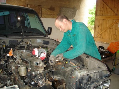

- Daneben lege ich gerade den Kabelbaum frei. Dieser wird, da Ex-Benziner, mit dem Diesel-Kabelbaum ersetzt werden. Scheißarbeit. Hat jemand nen 60er-Kabelbaum aus einem Modell mit Fensterhebern und Mäusekino zu verkaufen? Würde extrem viel helfen...
- zuvor kommt aber der Frontlader in Anschlag, um Motor und Getriebe herauszuheben. Ein Schlagschrauber ist ein feines Gerät, sagte ich das schon? :)

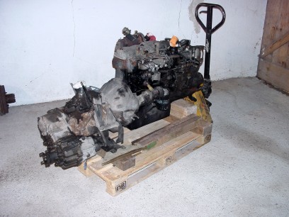

So, der Tag ist rum, und das ist das Ergebnis:

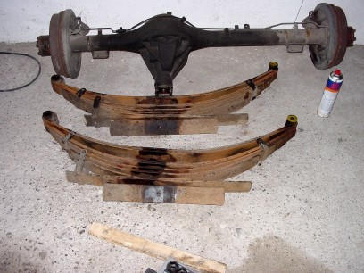

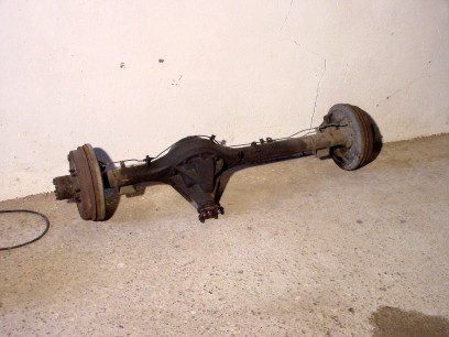

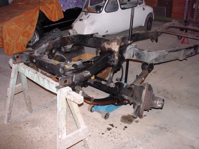

Motor und Getriebe draußen und sauber auf Palette abgelegt,
Hinterachse auch, um die reingerosteten Bolzen der Federpakete kümmert sich das Kriechöl und

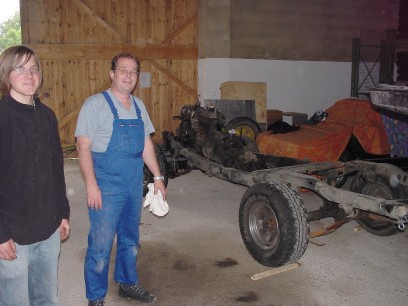

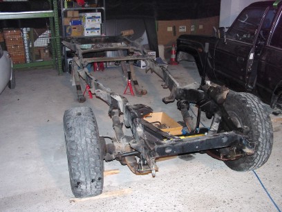

Der Rahmen, der morgen auch vornerum erleichtert wird.
Dann klemm ich mir das ganze untern Arm und fange mit dem Saubermachen an.
Kann mir jemand die genauen Lochmaße der vorderen Motor-Rahmenlager nennen? Dieses undefinierbar reingehobelte Riesenloch ist alles andere als Vertrauenserweckend, ich werde das zuschweißen und ein einziges Loch reinbohren (Fotos folgen hiervon).

12. Juni 2005: Blattfedern ausbauen. Heute hab ich es dann geschafft die hinteren Federpakete und Schäkel auszubauen und zu zerlegen. Morgen werde ich mild mit Sand drüberstrahlen und dann die ersten Rostschutzanstriche tätigen. Meine Frau kann es schier gar nicht erwarten, daß ich die Schäkel in die Spülmaschine stecke (klappt übrigens prima - Spülmaschine, nicht Frau ;-)
Die vorderen Federn werden morgen auch angegangen...
