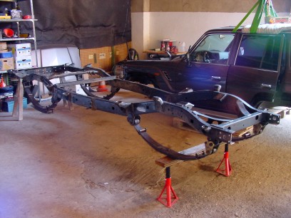

18. Juni 2006: Federpakete und Rahmen
So, der Rahmen ist frei. Alles weg. ALLES! Und allen Unkenrufen zum Trotz habe ich nun doch angefangen, die Pakete zumindest zu entrosten und sauber wieder zusammenzubauen.

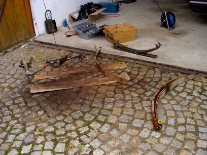

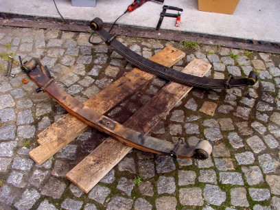

Hier ist mein Schandfleck:
Ein kleiner Vergleich vorher-nachher. Zopfbürste regelt!
Und das heutige Ergebnis:

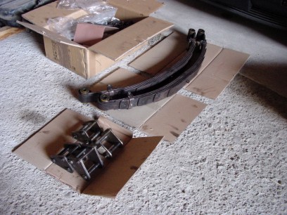

zwei vordere saubere und vormontierte Federpakete und fertig gereinigte Schäkel. Ich brauch einige neue Schmiernippel, die alten waren dichtgerostet. Keine Ahnung, wieso sich jemand abschmierbare Schäkel kauft und dann nicht fettet. Egal.

Zitat:
Auf den Workshop "Wie reinige ich mein schönes Granitpflaster" bin ich auch schon sehr gespannt....

Zitat:
Quote: from wolli on 19:15 am 18. June 2005[brAuf den Workshop "Wie reinige ich mein schönes Granitpflaster" bin ich auch schon sehr gespannt....
...man nehme einen Freund mit Radlader.....

@Axel: Du konntest es nicht lassen! Über was ich schmunzeln musste, als ich Deine Bilder vom Ferdernentrosten sah: Warum macht man solche Arbeiten so gerne auf dem Fussboden? Das ist doch schrecklich unbequem (auch ich hab die ersten anderthalb Pakete auf dem Fussboden bearbeitet und konnt mich danach drei Tage nicht mehr regen). Die nächsten dann auf dem Tisch, ist besser.
So sahen die dann übrigens aus, zumindest für zwei Wochen oder so (hab die Fotos glaub schon mal irgendwo gepostet):

Heute war letzter Anlauf der vermutlich schmutzigsten Arbeit im ganzen Projekt. die hinteren Pakete wurden entrostet, alle Pakete zusammengebaut und dann in den Rahmen gebaut. Ergebnis:
Oder anders: die ersten Sachen sind schon wieder dran!
Morgen die fehlenden Schmiernippel kaufen, reinschrauben und ab zum reinigen. Die heiße Phase kommt näher (wenn der goldene HJ60 stillgelegt wird zwecks Organentnahme).
