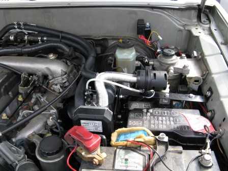

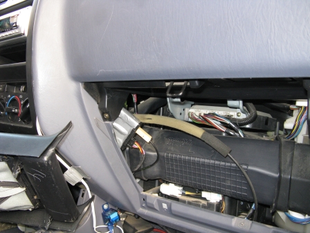

Ich hab die Standheizung in einen J9 mit KZ-TE eingebaut und wollte dazu noch 2-3 Takte sagen.
Die Einbauanleitung ist sehr gut aber paar Sachen sind zu beachten zusätzlich zu dem was Wilfried schon geschrieben hat.
Der Halter ist teuer und hat bei mir schlecht bis gar nicht gepasst. Im Querholm vom Halteblech zum Kotflügel hab ich noch Löcher gebohrt um Relais und den Entwässerungsschlauch zu befestigen.
Der Webasto-Tankentnehmer ist laut Einbauanleitung glaube ich nur für den Benziner gedacht.
Laut Auskunft Bosch Dienst ist die durchschnittliche Einbauzeit 10h + X bei 95% der Autos. Ein 5er Golf ist schon vorgerüstet, da gehts wohl in 7 Stunden.
Ich hab alleine 30h gebraucht, zu zweit wären manche Sachen schneller erledigt gewesen. (z.B. Kabelbaum durch Schottwand, Spritleitung verlegen usw.)
Beim KZTE Motor lässt sich der Halter mit schon montiertem Heizgerät relativ einfach einbauen, das scheint beim KDJ schwieriger zu sein.
Die Kabel für den Innenraum sind wirklich etwas kurz, wenn man an der Fahrerseite durch die Schottwand verlegt gehts aber.
Beim Durchschneiden der Diesel-Rücklaufleitung kam bei mir nicht viel Sprit raus, aber der Hinweis mit dem 6x5x6 T-Stück anstatt 8x5x8 war echt super! (6x6x6 geht auch)
Das Funksteuergerät hab ich rechts neben der Heizungsbedieneinheit versteckt.
Gruß Volker
