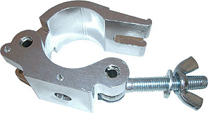

@ Reiti: Ja, so in etwa koennte das aussehen. Fuer die Befestigung an der Reling koennte man ja auch so was nehmen (Hook Clamp, gefunden in einem andern Thread):
@ Jonas/Willem: das mit der Airline auf dem Lux ist auch gut gemacht. Ich muss mal messen, wie gross beim J12 die Durchbiegung auf die Laenge ist. Dann kann man immer noch ueberlegen, ob eine Schiene so weit biegbar ist oder unterlegt werden muss. Unterlegen ist halt nicht optimal, da sie dann nicht mehr flaechig aufliegt.
