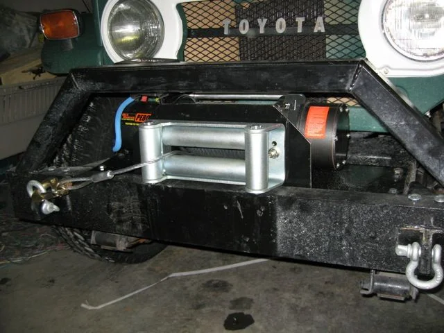

Beitragvon FJ40 GARAGE » So 8. Jan 2012, 11:24
Es kommt darauf an welche Seilwinde du anbauen möchtest, bei einer zeitgemäss korrekten WARN 8274 brauchst du eine befestigung an der Stossstange.
Damals gabs entsprechende Stossstangen bei Taubenreuther und Co oder beim Dorfschlosser, U-Profil mit entsprechender Wandstärke.
Wenn du eine *normale* Seilwinde anbauen möchtest genügt eine passend grosse Stahlplatte mit 8mm Stärke die in den Abschlepphakenlöchern des Rahmens befestigt wird, die hat im allgemeinen der örtliche Schlosser irgendwo rumstehen.
Hier ist die befestigung am unteren Rahmenteil verbaut.
Hier obenauf mit Winkel für das Seilfenster.
Sowas hat man-a-free in den USA im Angebot, nachbauen stört sicher keinen. :wink:
Hier hats noch Bilder von WARN
PS: Die Seilwinde sollte in der Lage sein das 1,5 fache des ZGg ohne Umlenkrolle zu bewegen.
Meine Lösung für die 9000er WARN, 10mm Stahlplatte, Aluriffel Zierblech, Stossstange über den Rahmen gesetzt.

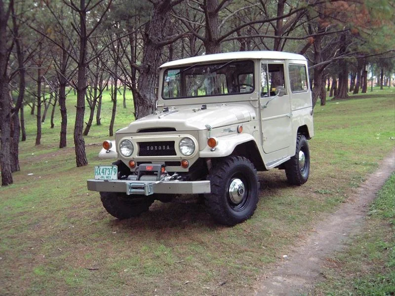

Beitragvon bandeirante » So 8. Jan 2012, 20:46
Hier meine Version: Habe mich an der Originalbefestigung orientiert; Toyota hat zwei Winkeleisen und eine modifizierte Stosstsange als Windenbefestigung. Habe also zwei Winkeleisen zwischen die Längsträger gesetzt. Orientiert habe ich mich an den vorhandenen Bohrungen und den Windenabmassen. Zur Befestigung und Stabilisierung habe ich diese mit vier Flacheisen verbunden. Die Äusseren zur Befestigung des Windenrahmens, die Inneren zur Befestigung der Winde. Vorne hab ich noch ein paar Flacheisen für das Windenfenster verbruzzelt. Befestigung jeweils einmal mit der Hakenschraube und einmal am Knotenblech der Stossstange (aufgebohrt auf 10mm und mit Distanzbuchse ausgeglichen). Unterm Strich wäre eine Anbauplatte vom Windenlieferant für ca. 50 Euronen günstiger gewesen (das Basteln kostet halt Zeit), aber meine ist leichter und ich vertraue ihr mehr.
Zwischen Winde und Batterie habe ich einen Hauptschalter (kleiner Natoknochen von Hella) gesetzt, so dass die Winde immer stromlos ist. Das +Kabel ist zusätzlich mit Kunststoffflexrohr ummantelt.
Ich habe mich auf Grund des Gebrauchsprofils und nach eingehender Informationssammlung für eine Chinawinde entschieden, diese hat die gleichen Abmasse wie eine Warn. Das Ding macht einen Höllenlärm, die Fernbedienung hat einen normalerweise nichtakzeptablen Nachlauf aber ich komme damit klar. Der Preis von 150 - 210 € war halt unschlagbar, mittlerweile gibts dafür sogar wasserdichte Relaisgehäuse. Sollten sich meine Anforderungen ändern, könnte ich die Winde gegen was teuereres Tauschen, aber dann wird eher ein grösseres Fahrzeug fällig.
Wenns drauf ankommt habe ich noch den Greifzug.
Peters Infos zum Winchen schliesse ich mich an; es ist wichtig dass geeignete Ergänzungsmaterial zu haben: Vernünftige Gurte und Schäkel als Anschlagmittel. Umlenkrolle ist was für Erfahrene Wincher. Hier wieder mal der Hinweis das mal über Nutzlast und Bruchlast (7-fache Nutzlast im gewerblichen Bereich) nachgedacht werden sollte.
Hier noch ein paar Bilder:
Grüsse Axel O.
