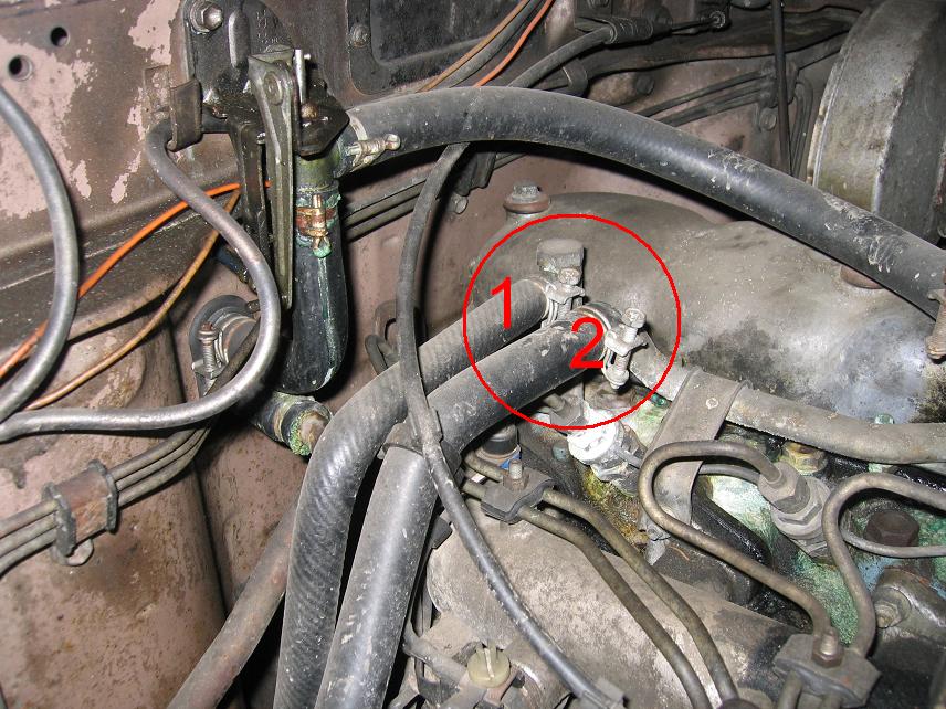

Ich hab gerade für Lau einen Kühlwasserwärmetauscher und einen gscheiden Vorfilter mit Bowle und auswaschbarem Metallsieb erstanden. Ich möcht die Spezialisten von euch fragen:
1. Laut Archiv soll man den WT irgendwo beim Zufluss zum Heizungswärmetauscher einschleusen.
Ich schätz mal sehr stark, dass der Zufluss Nummer 1 oder 2 am Bild ist?
2. Gibts wirklich einen Leistungsverlust, wenn man den WT nicht abschließbar macht? (So dass der Kraftstofffluss immer vorgewärmt wird)
3. Die letzte Frage: der J6 hat ja eine kurzgeschlossene RESP, wo der Kraftstoff immer zirkuliert ohne in den Tank zurueckzufliessen.
Wäre es hierbei nicht sinnvoller den WT in den Ruecklauf der ESP zu integrieren, dann hat man am wenigsten Temperaturverluste.
Oder vor die Vorförderpumpe, wie landcruiser schon gesagt hat, dass hierbei die Vorförderpumpe sich nicht so quaelt und eventuelle Ausflockungen im Filter gelöst werden (durch die erhöhte Temperatur);
Die Frage ist nun, welche Vorteile überwiegen.
DANKE
GIGANT[/list]

aja, für was ist eigentlich der Schlauch über dem roten kreis, der ja auch in Richtung Heizungswärmetauscher führt...?
