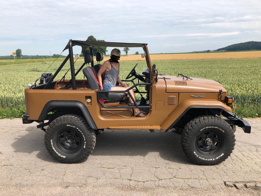

Postby Molki90 » Fri 11. Sep 2020, 08:38
Hallo Henri,
Hier mal ein Bild der Seitenansicht. Platz ist mit den 255/85ern genug. Wie gesagt, hab noch einen Bodylift drin.
Die 255er sind zwar relativ schmal aber ich hab noch +30 mm Spurplatten auf jeder Seite. Das stellt bei mir kein Problem dar. Als Felgen verwende ich die normalen 6x16 J4 Felgen. Habe mal gehört, dass das eig. nicht korrekt ist. Aber abgenommen wurde es so und ich glaube ich bin da nicht der Einzige der mit dieser Kombi rumfährt.
VG,
Matthias

Re: Maximale Reifengröße bei Bodylift +3,5cm
Postby Henri1999 » Mon 14. Sep 2020, 17:13
Hallo Matthias,
Danke für die Antwort, sieht sehr gut aus.
Die reifen sehen auf der felgd echt stimmig aus.
Würde aber denke ich ohne Bodylift bei mir schwer werden. Hast du das bei dir selbst gemacht ? Wie teuer ist das und was muss da alles getauscht werden :think:
