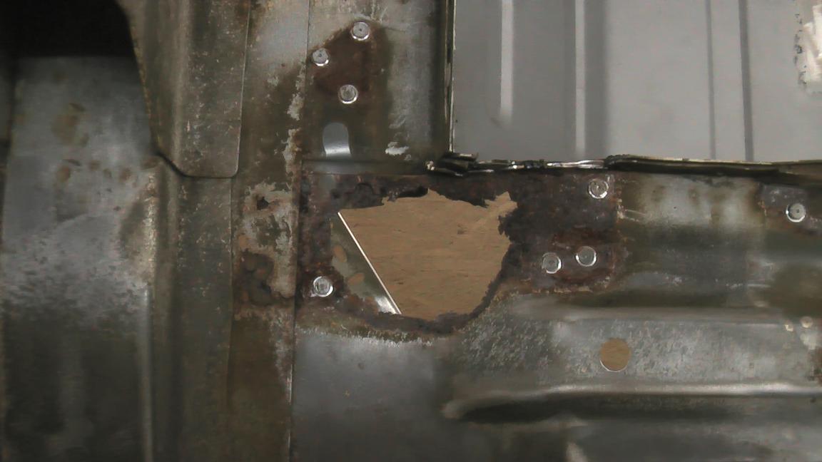

hi also ich war heute wieder bissi bei dem rosthaufen Wink
und habe erst bissi rumgebohrt und dannach bissi geflext und dann wieder bissi gebort und dann entschlossen feierabend zu machen, dass ganze jetzt in paar bildchen:

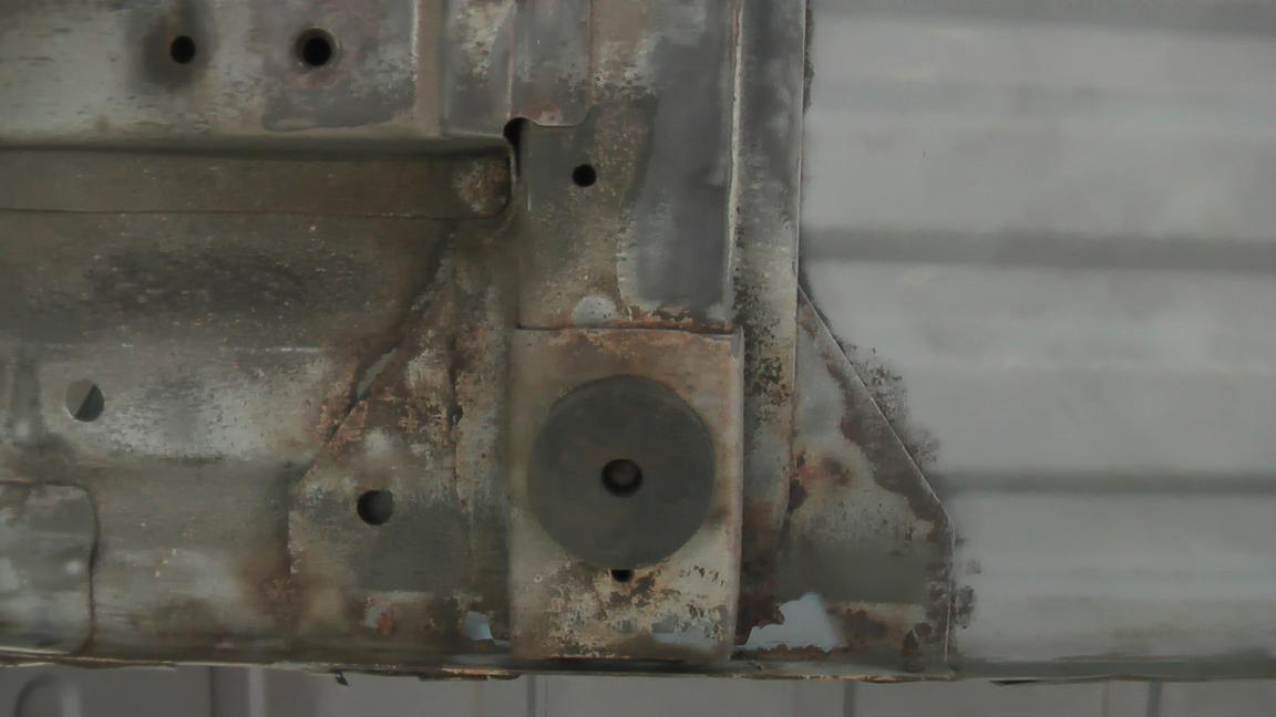

so das war die ausgangssituation, aber die habe ich schon mal irgendwann nachdem strahlen gezeigt, der holmen, der da noch ist, sollte heute verschwinden, also den tollen schweißpunktfräser in die bohrmaschine gekneult und feuer frei, nach ner weile lag das dings...
... am boden rum und die stelle, die vorher noch so aussah...
war plötzlich so frei von eisen );

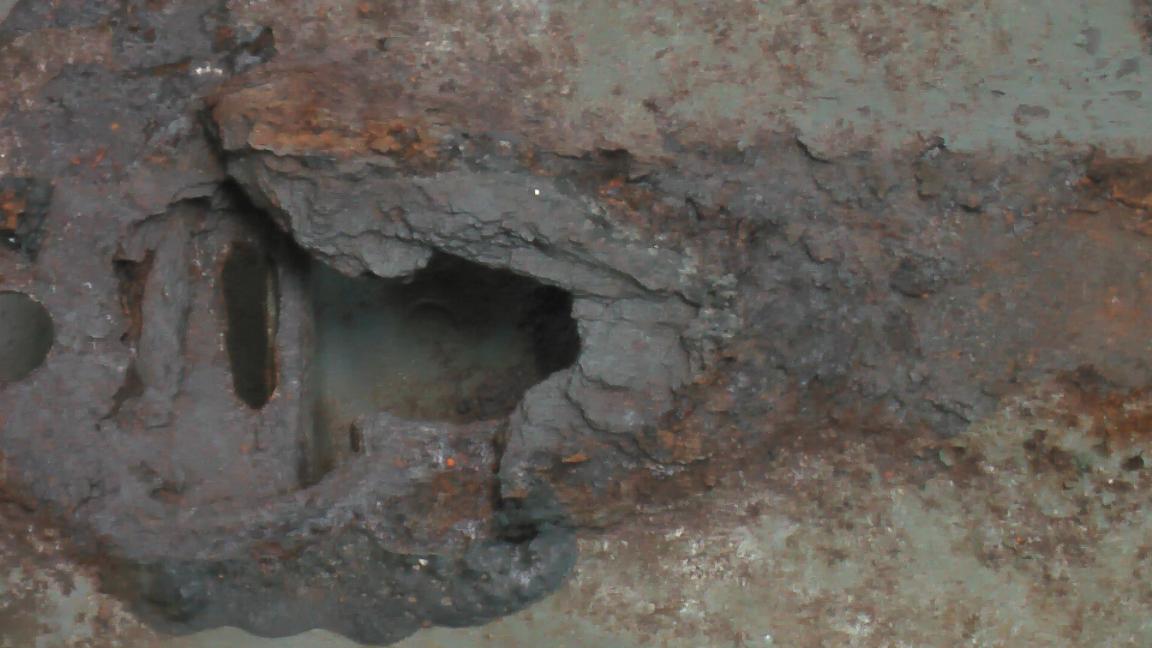

naja ist gut so denk ich, wenn man sich anschaut, wie der doofe homen aussieht:
so dann hab ich noch die zwei halter für die Tankbänder rausgebohrt, die werden entrostet und wieder eingebaut, für die holmen ist hier endstation, da kommt was neues hin!
danach habe ich die rostlöcher eckig geflext, wo morgen die neuen bleche angepasst werden!

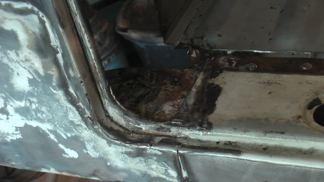

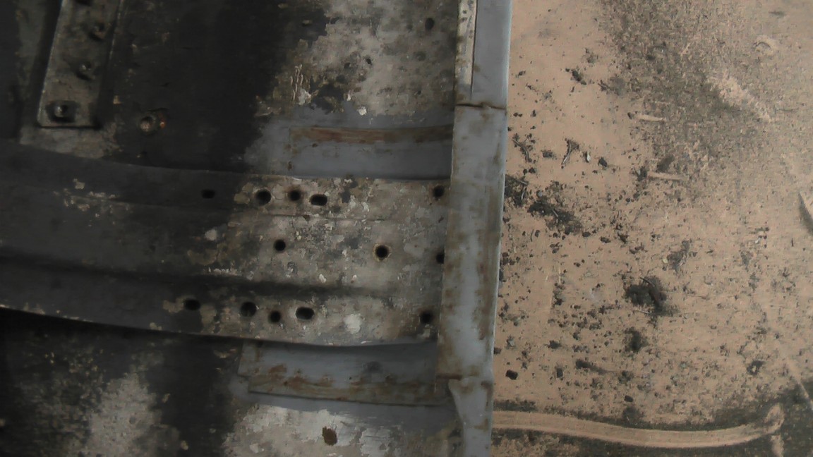

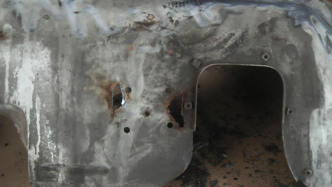

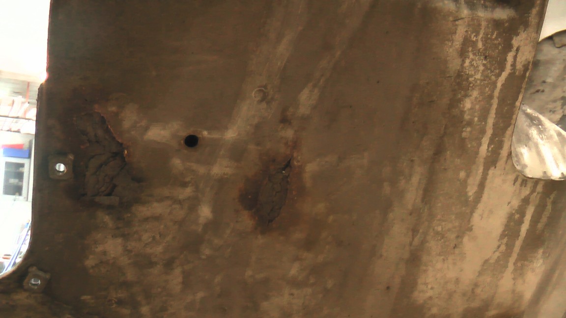

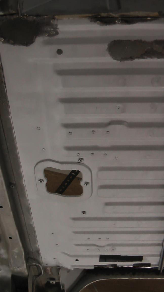

als erstes musste das dings hier noch weg:
darunter, ein schönes fenster...
dann sah der ganze kram so aus...
... und ich hab mit sandstrahlen angefangen.
nach ner weile hatten wir dann diesen netten anblich geschaffen:
da der eine Radkasten jetzt soweit frei von jeglichem rost, farbe,...
ist wird er in den nächsten tagen zusammengebraten, nachdem er wieder in die richtige form gebracht wurde.

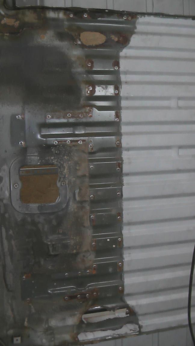

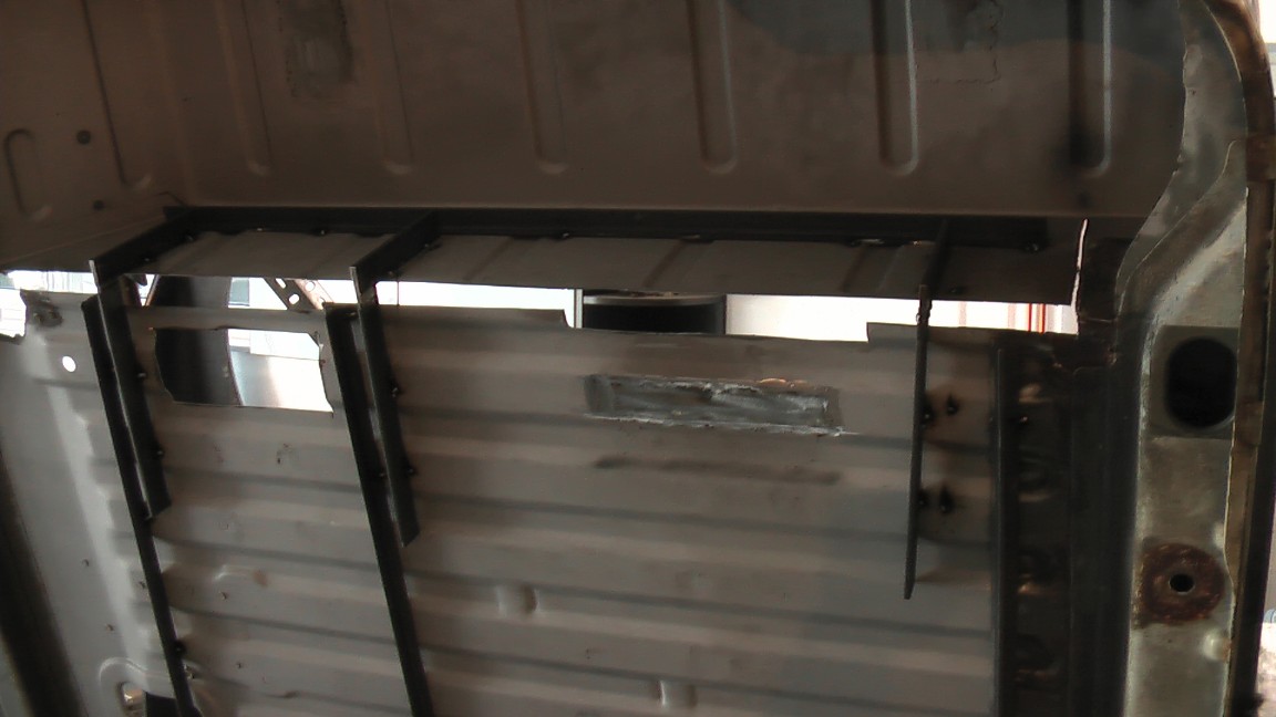

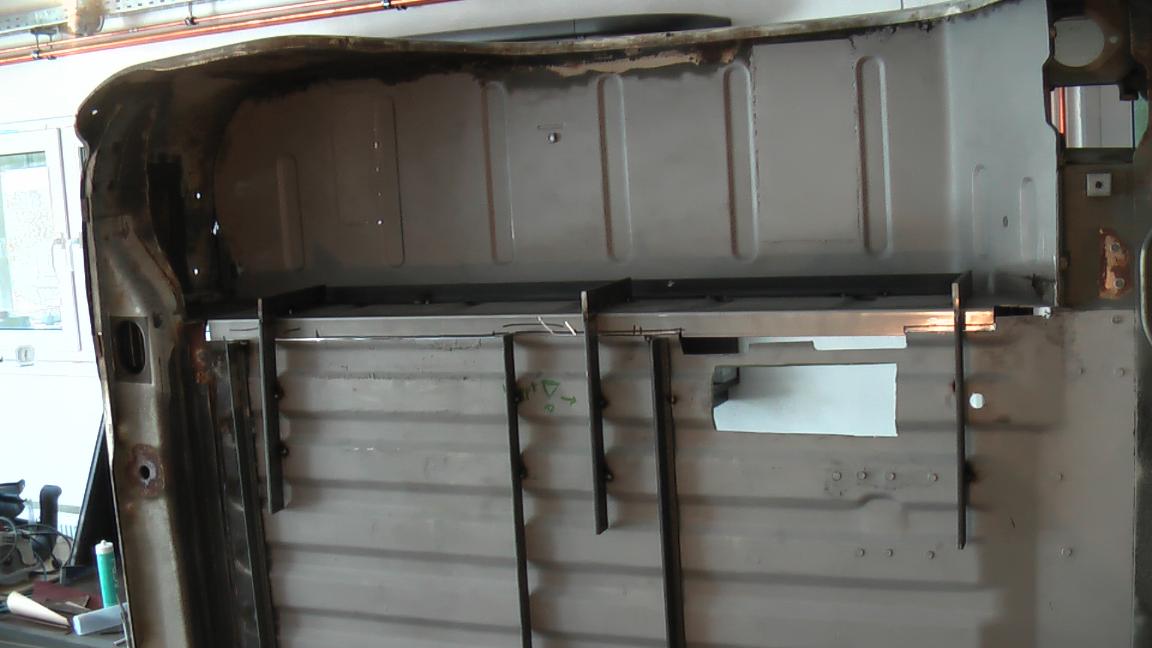

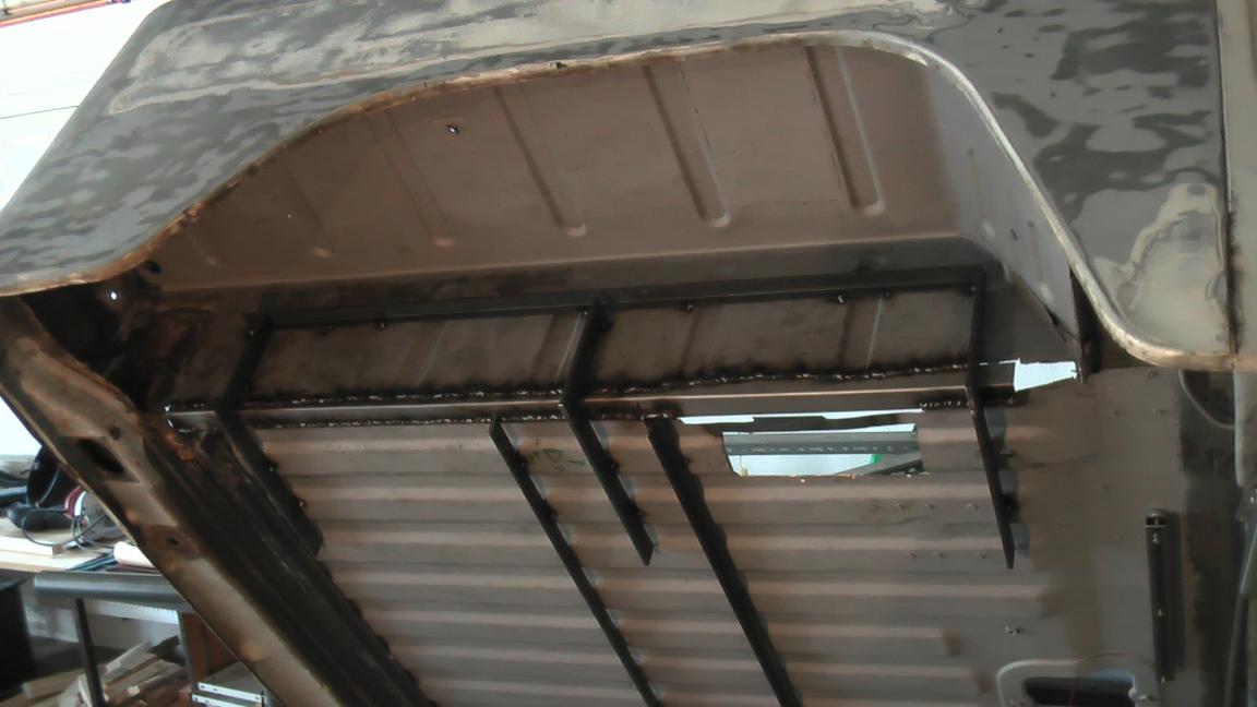

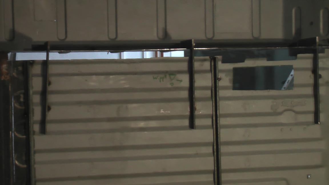

am donnerstag habe ich eine verstrebung an Radkasten und Ladefläche geheftet, um diese zwei dinger im rechten winkel zu fixieren:

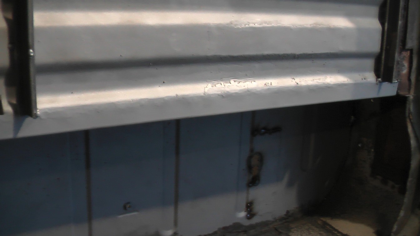

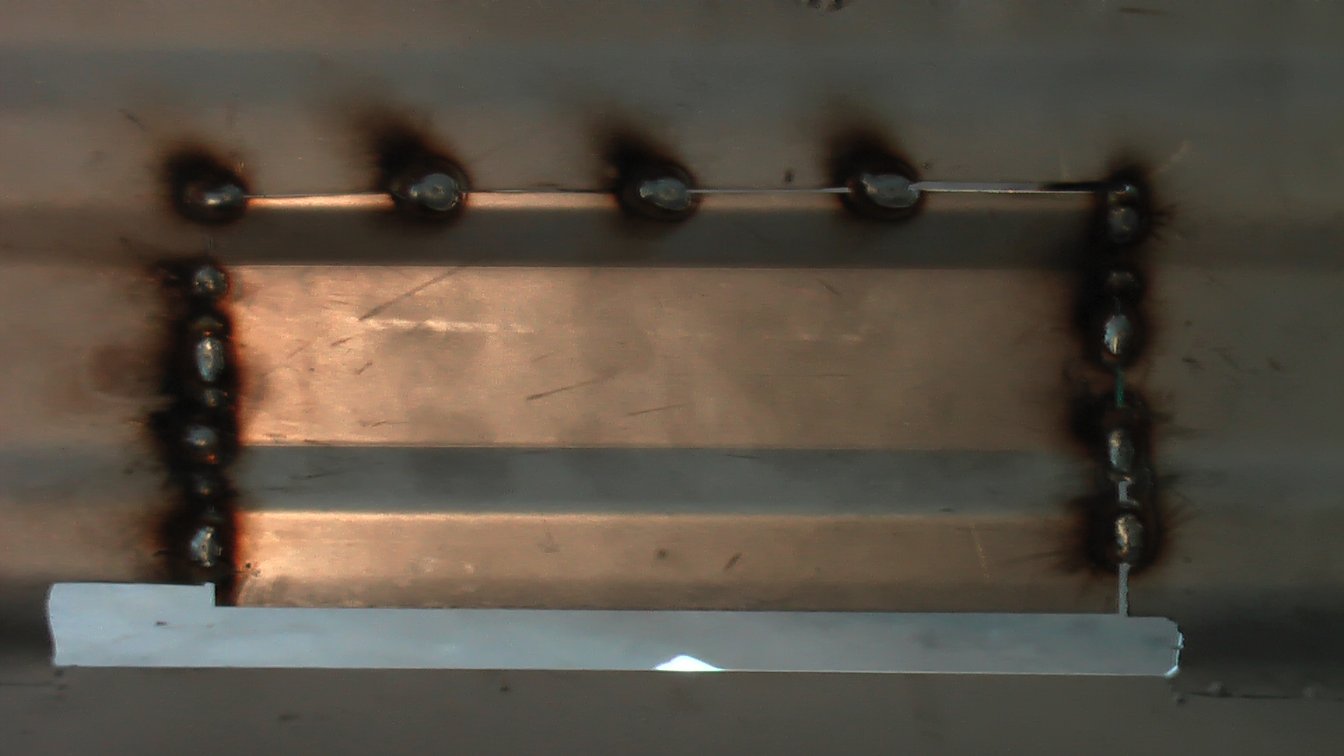

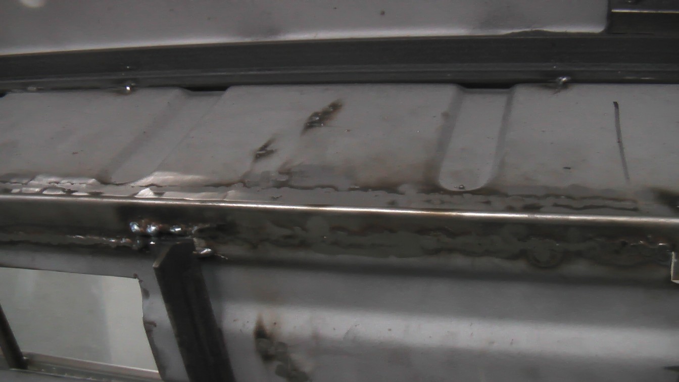

am nächsten tag also freitag habe ich dann das blech angepasst, dazu habe ich einfach nen stück winkelprofil ausm baumarkt venommen 25x25x1,25(was übrigens die stärke des toyoblechs ca. ist) und da bissi rumgeflext bisses dann gepasst hat:
anschließend habe ich dann schön punkt neben punkt den kram miteinander verbraten
und das ist das ergebnis:
so ich geh jetzt mal wieder zu dem blechhaufen und schleif die schweißnaht sauber, ahoi tommy

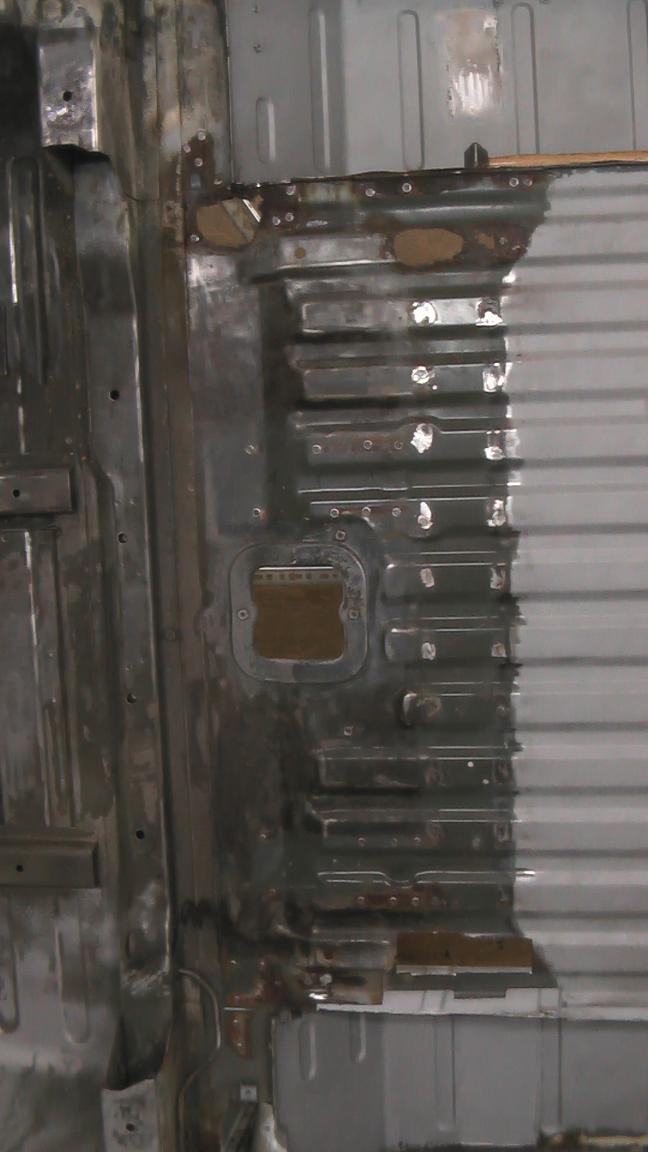

hi eben hab ich auch noch was gemach, und zwar die schweißnähte wie versprochen überschliffen und auf der anderen seite schon mal den rand und die rostlöcher rausgeflext, die woche über werde ich mich mal um die sicken und die zweite seite kümmern, und am we gehts dann an die holme!

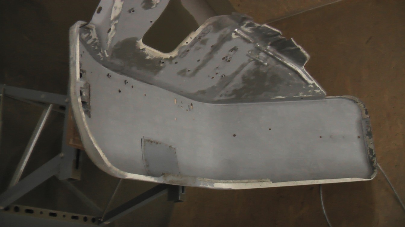

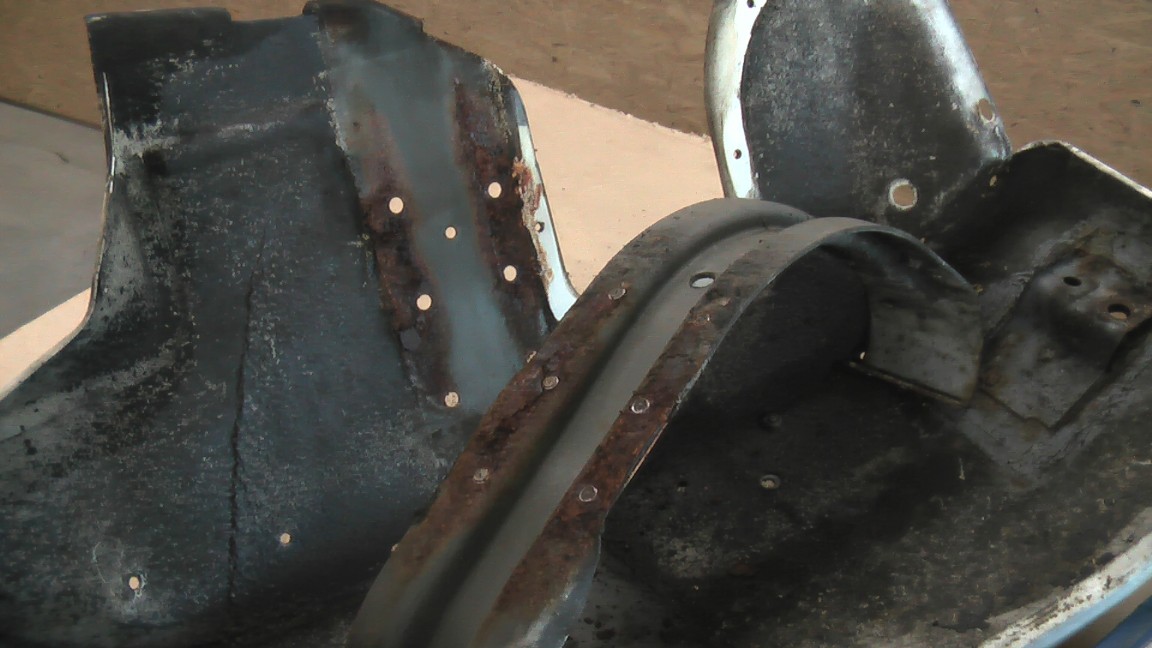

weil das gas leer war, habe ich dann eine kleine zwischenarbeit gemach die zwei kotflügel vom regal geholt und mal geschaut in welchen zustand die sind:

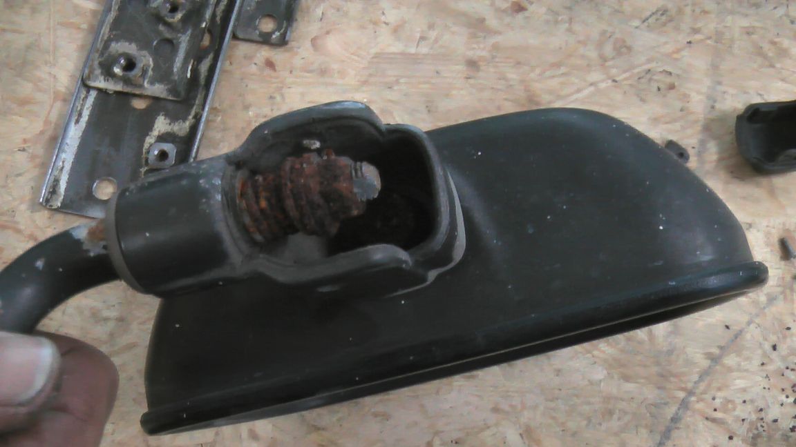

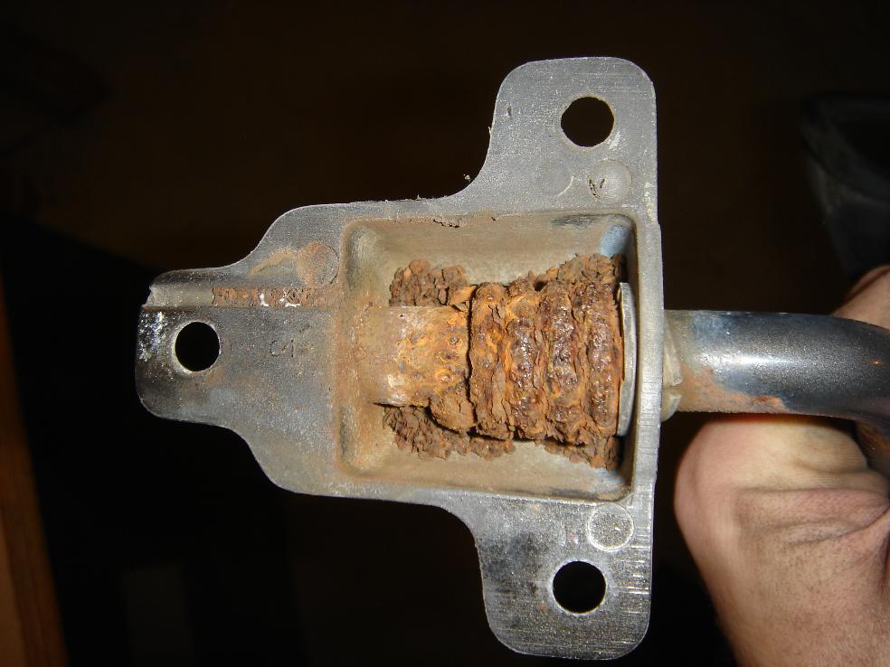

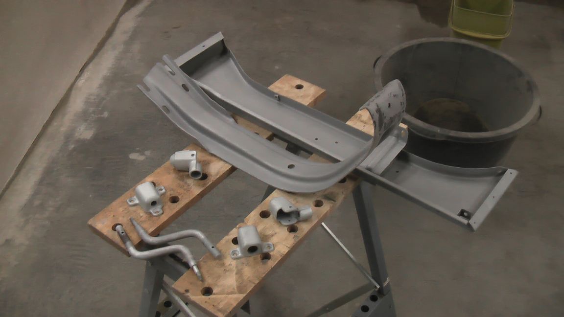

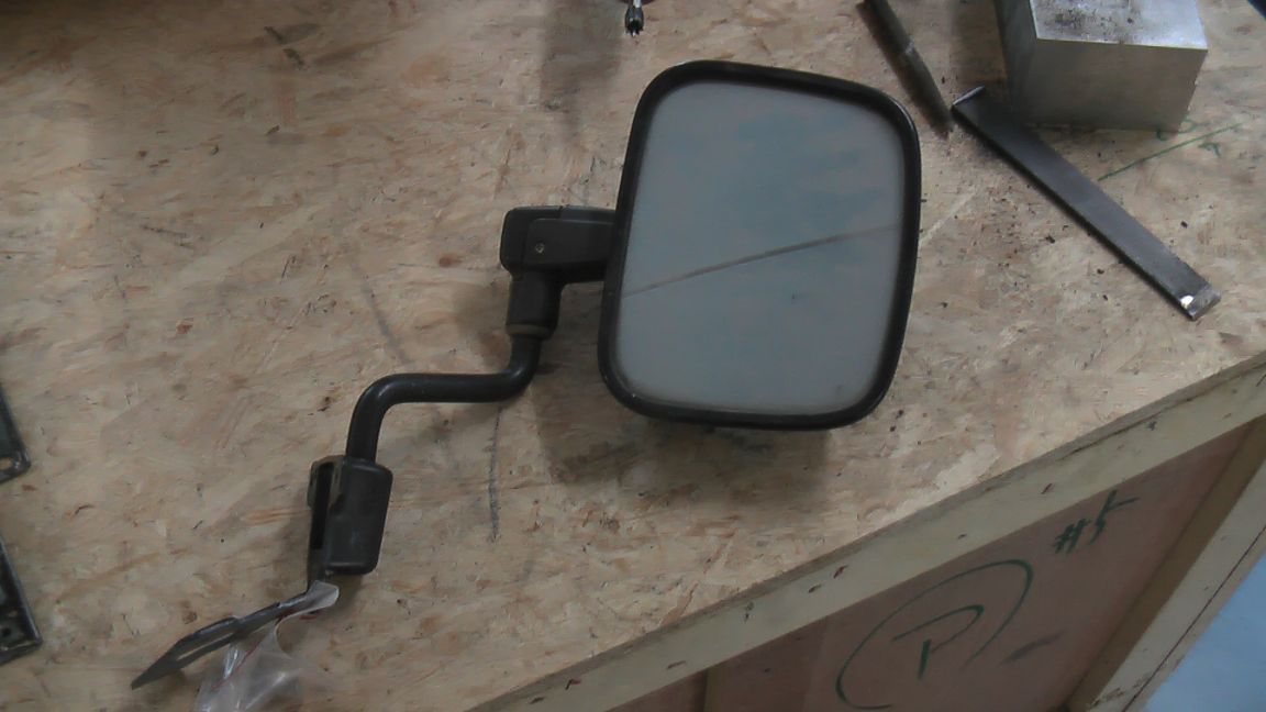

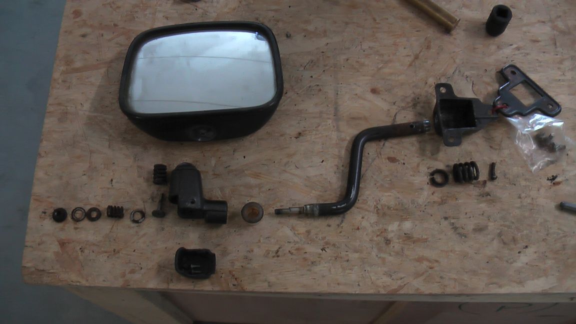

heute habe ich mich mal wieder bewust verzettelt und bin vom nicht immer erkennbaren kurs abgewichen, ich habe im regal rumgewült und diese zwei dinger hier hervorgekramt:
hier und dort mal nen deckelchen abgeschraubt und schon kam bissi rotes metall zum vorschein:
und die große feder:
dann das ding soweit zerlegt, den letzten schritt, spiegel aus fassung werde ich mir sparen, darin rasselts zwar bissi aber ihc hab kein bock da was kaputt zu machen!

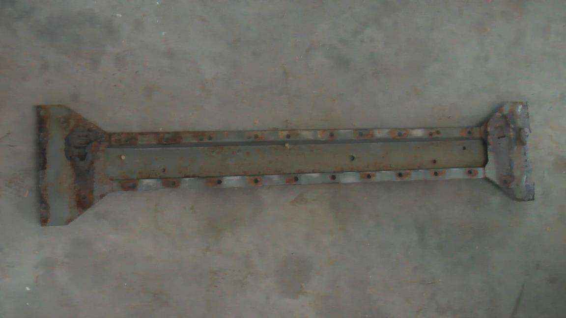

zum abschluss des tages habe ich noch die Gestänge und die Gehäuseteile von den Außenspiegeln und nebenbei noch den holm eines Kotflügels und das zweite stehblech gestrahlt:
achso, warum ich die spiegel heute zerlegt habe, ist durch die tatsache begründet, dass ich neue federn für die spiegel besorgen muss und das wohl eine gewissen zeit an lieferzeit und suche benötigt, was heute nach feierabend angesagt war, mal sehen wie teuer die sind.

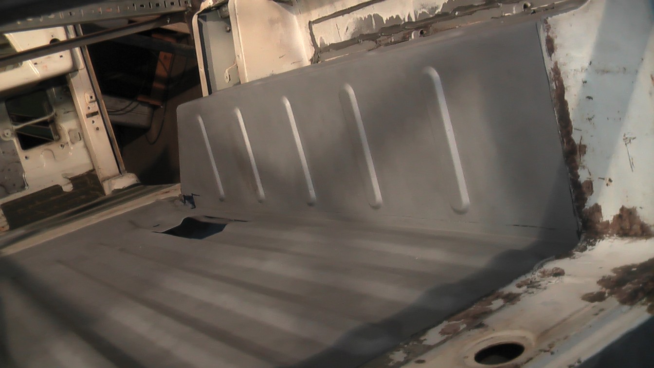

nicht nur irgendwelche leute aus Remscheid basteln sonntags an sonem alten blechhaufen rum, ich war auch mal wieder da und hab ein bissi was gemacht:
erst mal die mitlerweile fertig gebratenen schweißpunkte abgeschliffen
dann den karren in den rumsauraum geschoben und die flächen abgestrahlt
so weil halt noch zeit über war und ich auf blech für den body warte, habe ich den alten lack von dem rechten kotflügel soweit runtergestrahlt, dass ich morgen die zwei schlechten bleche ersetzen kann und vll noch das loch zuschweißen.

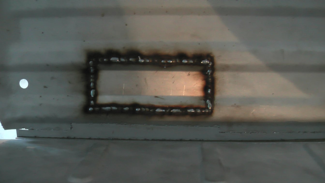

nur damit hier keine auf die idee kommt ich währe "nur" Faul, setze ich mal eben ein bildchen von den gestrigen paar minuten und der halbn stunde heute rein,
morgen wird durchgeschweißt, geschliffen und evtl bissi verzinnt!
und dann kommt dies andere blech da an der seite dran, vll auch in ner anderen Reihenfolge, wie ich gerade lust habe Wink

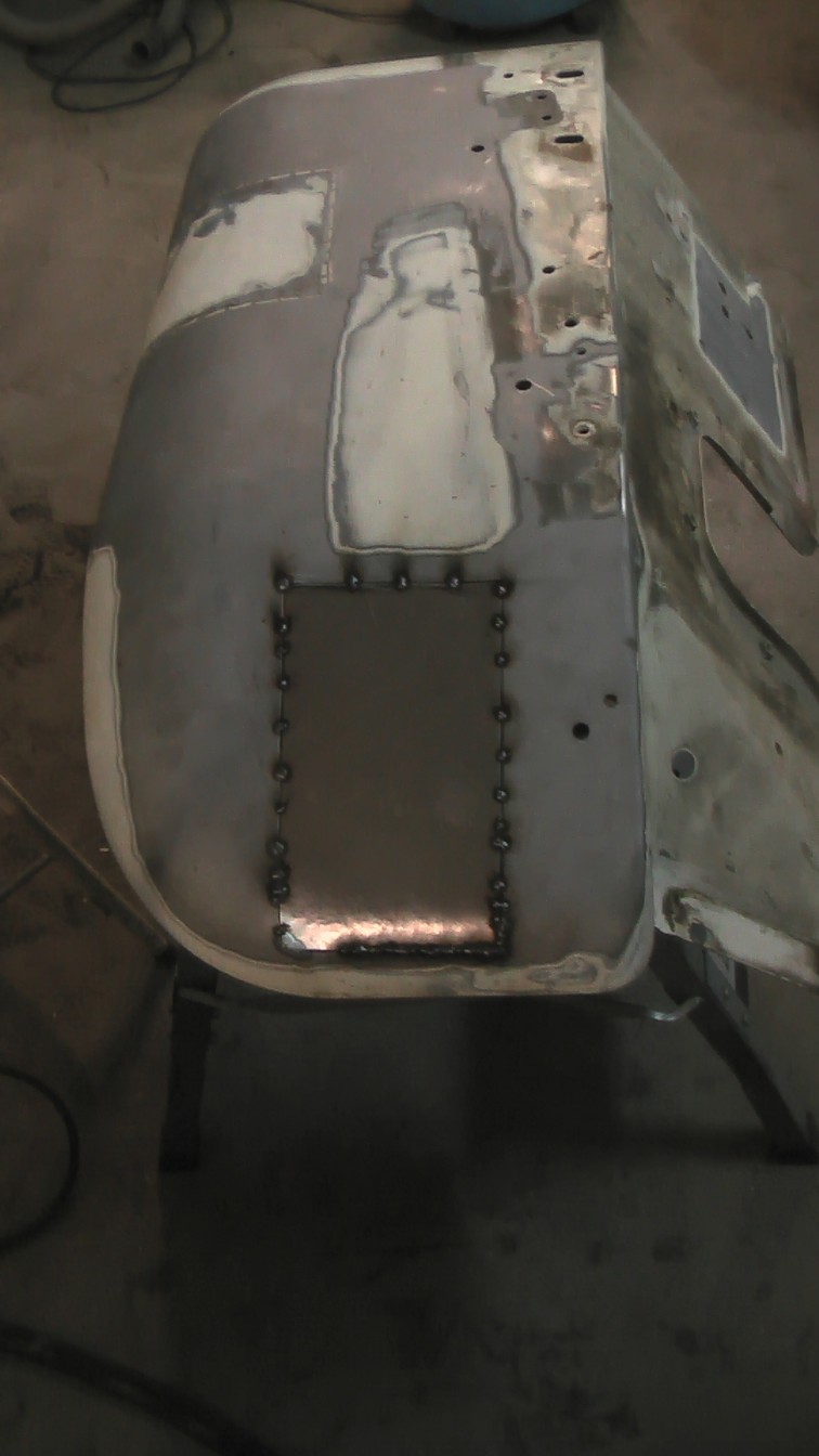

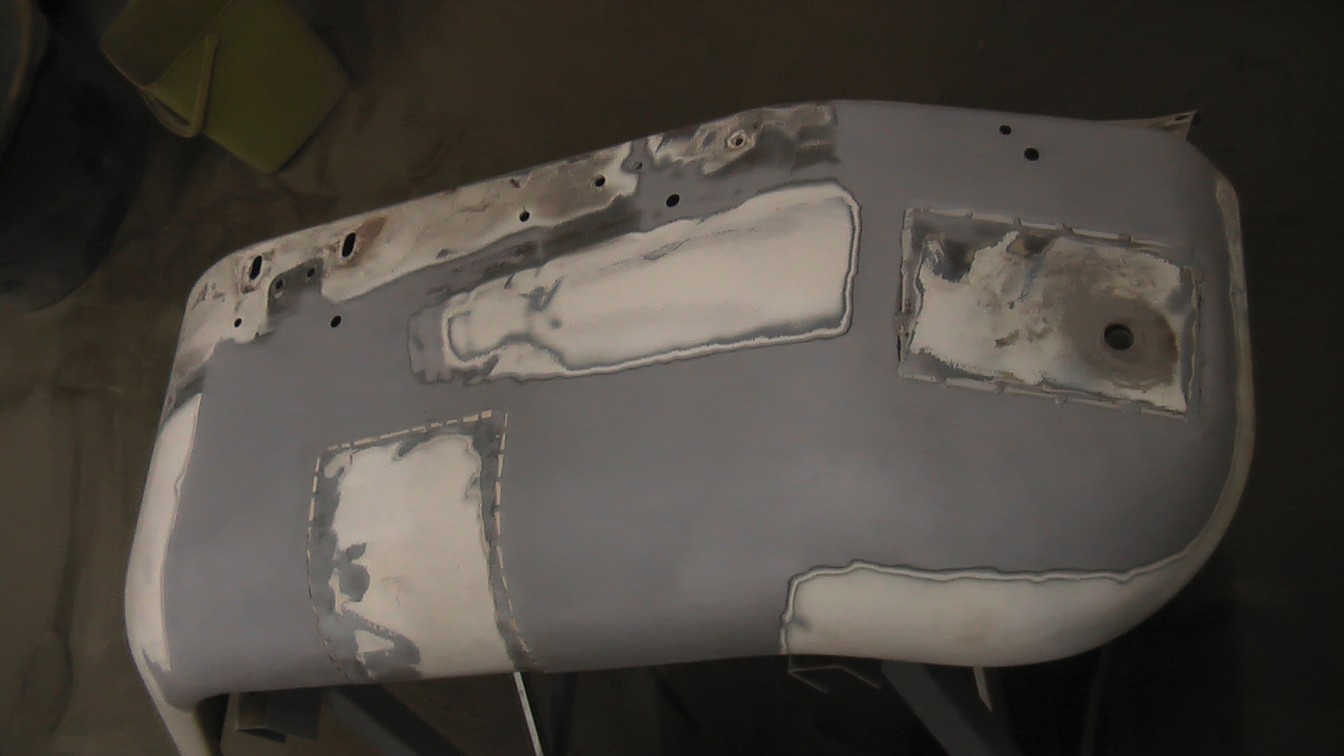

wieder was gemacht, seht selbst:
der erste Flicken ist durchgepunktet...
und der andere Flicken ist halb fertig:
morgen wird der 2. Flicken fertig gemacht, das kleine loch gestopt und dann denk ich mal werde ich bissi schleifen und evtl verzinnen!

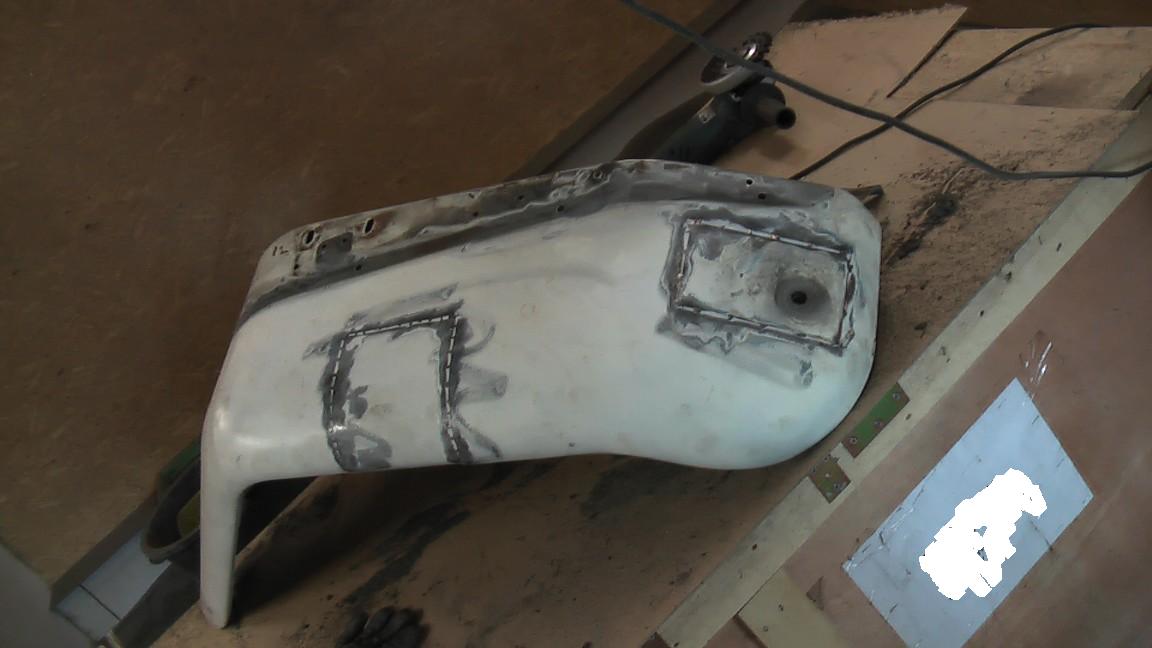

Verfasst am: Sa, 16. Mai 2009, 10:10
Anmeldungsdatum: 04.04.2008 Beiträge: 426 Wohnort: Ehringshausen

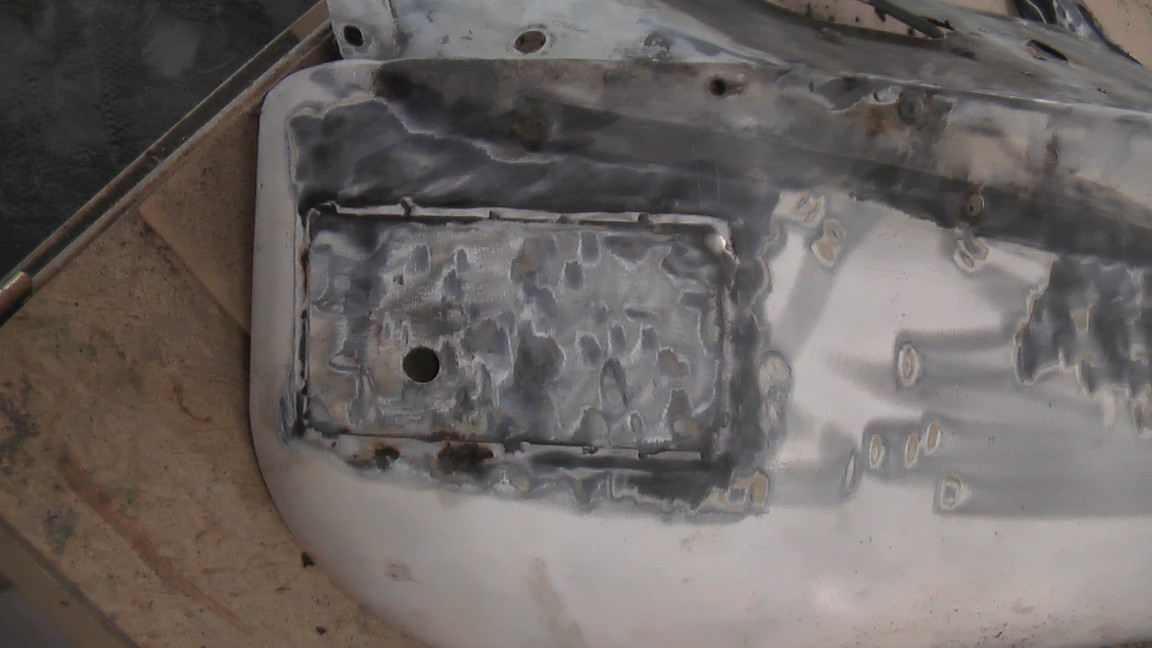

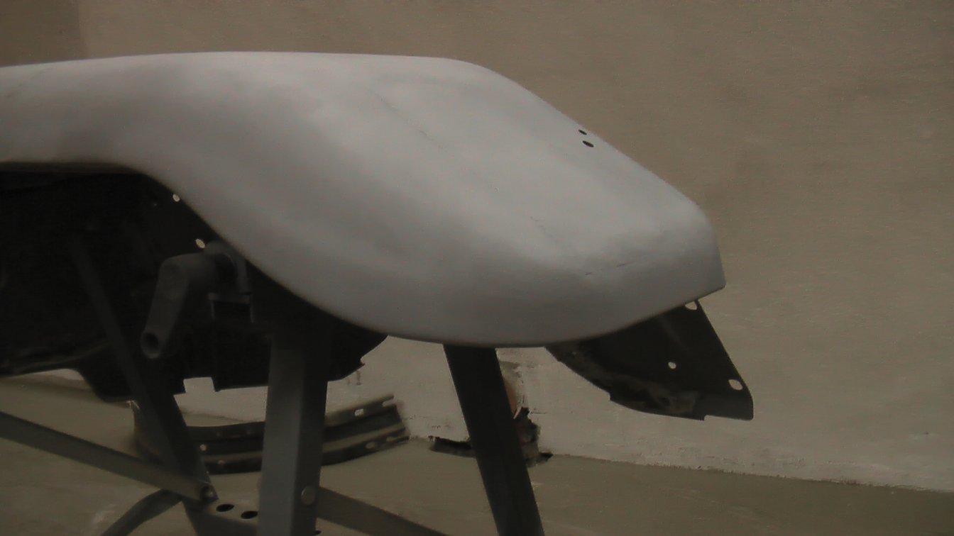

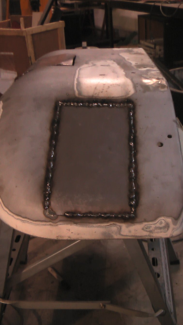

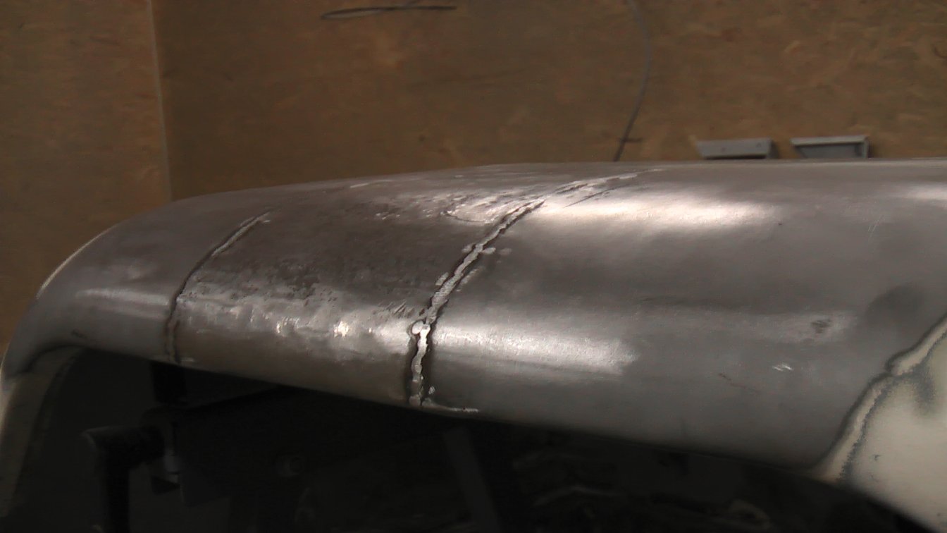

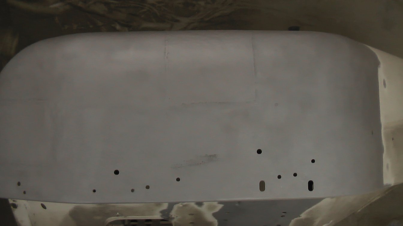

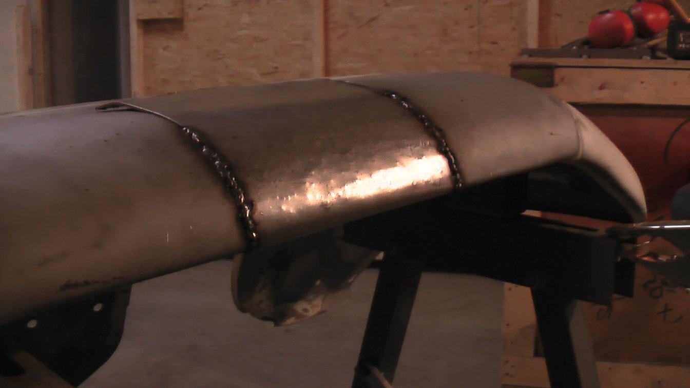

so am donnerstag und gestern gings am kotflügel weiter, ich setz jetzt einfach mal paar bilderchen rein um euch auf dem laufenden zu halten:
erst mal den seitenflicken fertiggeschweißt,...
... mal nen blick auf das fertige dings...
...dann drüber gestrahlt und...
...heute verzinn ich die schweißnähte und schleife mal eben drüber!
mal sehen was ich euch heute abend präsentieren kann
ahoi tommy

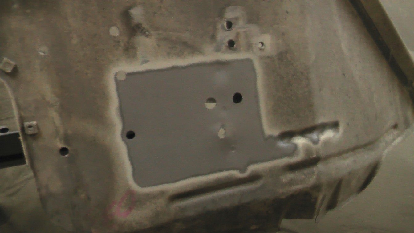

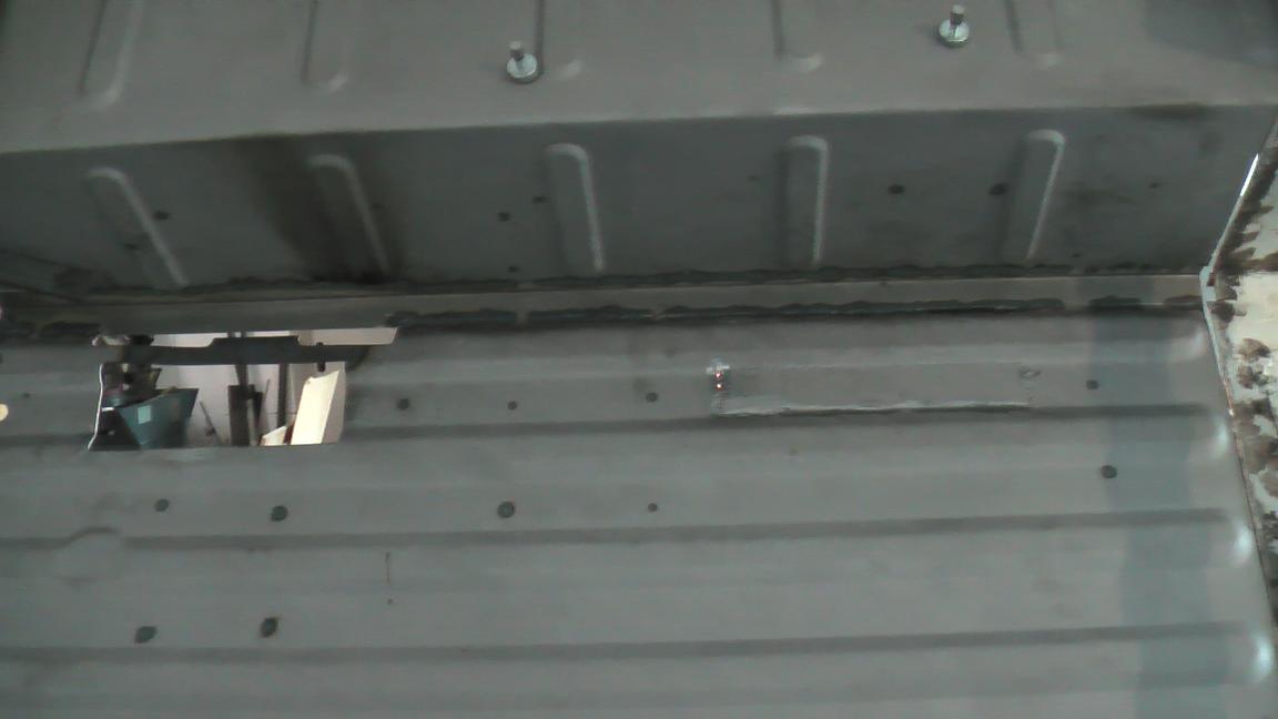

Verfasst am: Mo, 18. Mai 2009, 20:44
hiho heute war nach langer zeit mal wieder ein recht guter tag - glaube ich Wink

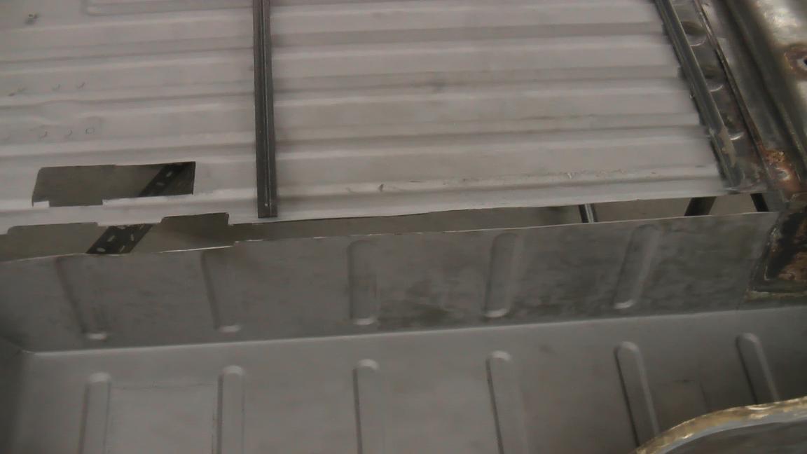

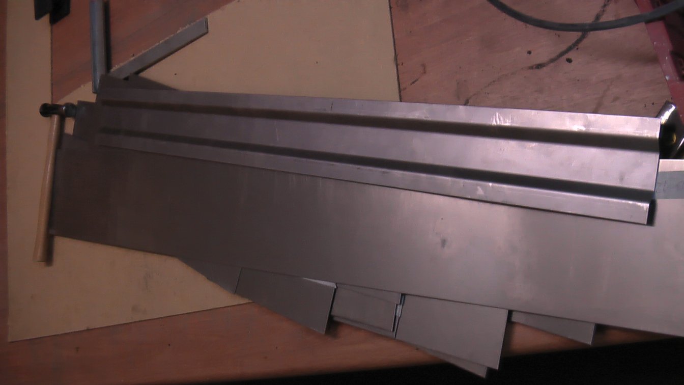

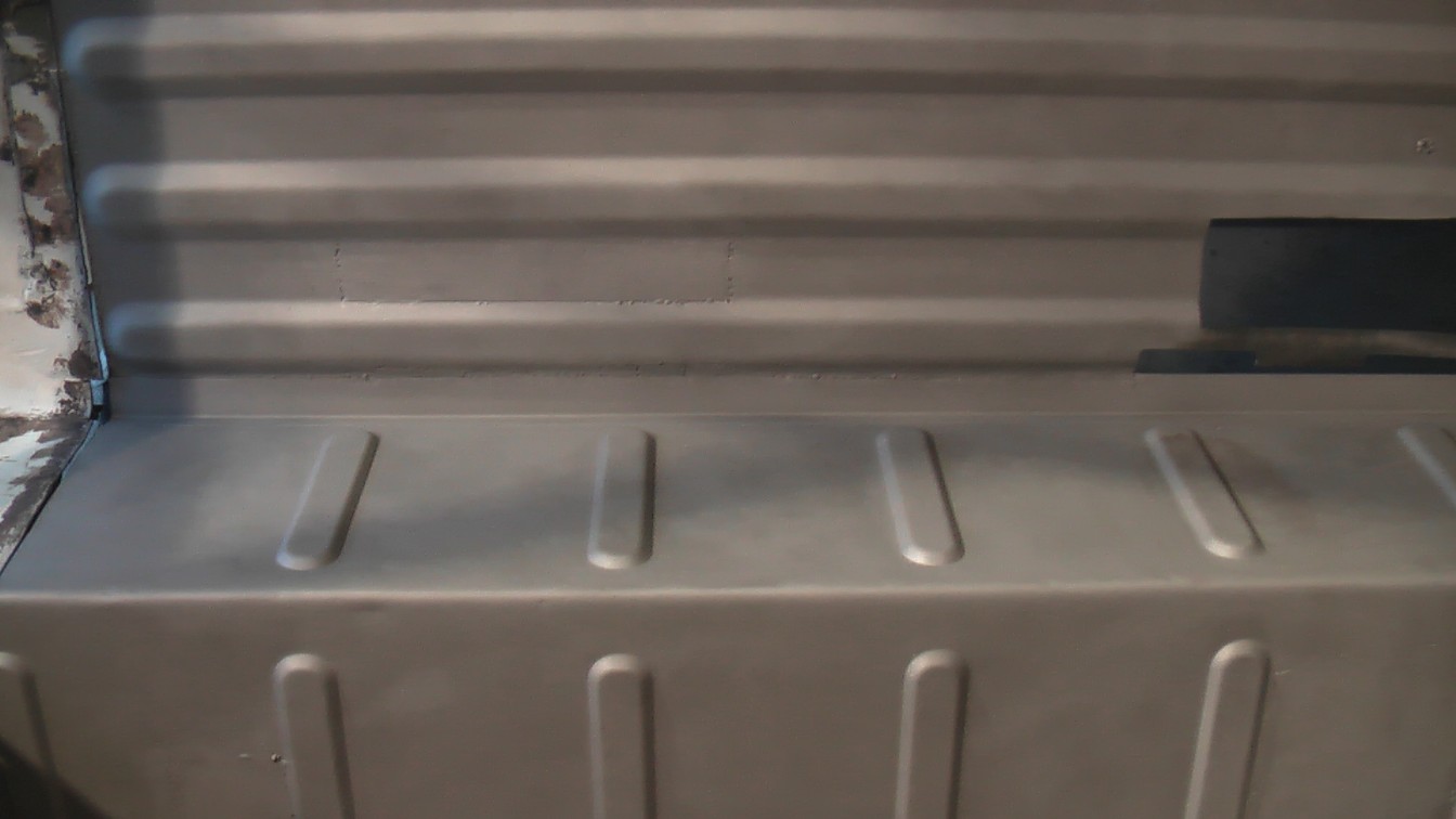

also erst mal hatte ich heute wieder frei und habe nach der ankunft beim toyo festgestellt, dass das blech angekommen ist,...
... also habe ich heute blech eingeschweißt und altes blech rausgeschnipselt:
als erstes das sickenblech zurechtgeflext...
... und dann geheftet....
... und schließlich fertig gepunktet.
das ganze habe ich dann noch für das zweite loch gemacht

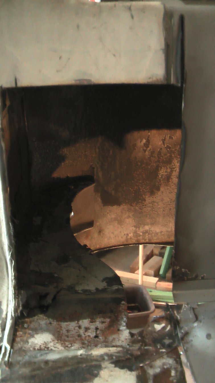

so und damit ich noch was sinnvolles zu tun hatte, habe ich bissi vergammeltes blech rausgeflext:
so zum schluss noch mal nen bild von der Rückseite:
so morgen guck ich mal das ich dieses gebogene blech am hinternen einstieg nachgebaut bekomme und evtl stopfe ich das kleine loch in dem holm aber ich versprech mal lieber nicht zu viel Wink
