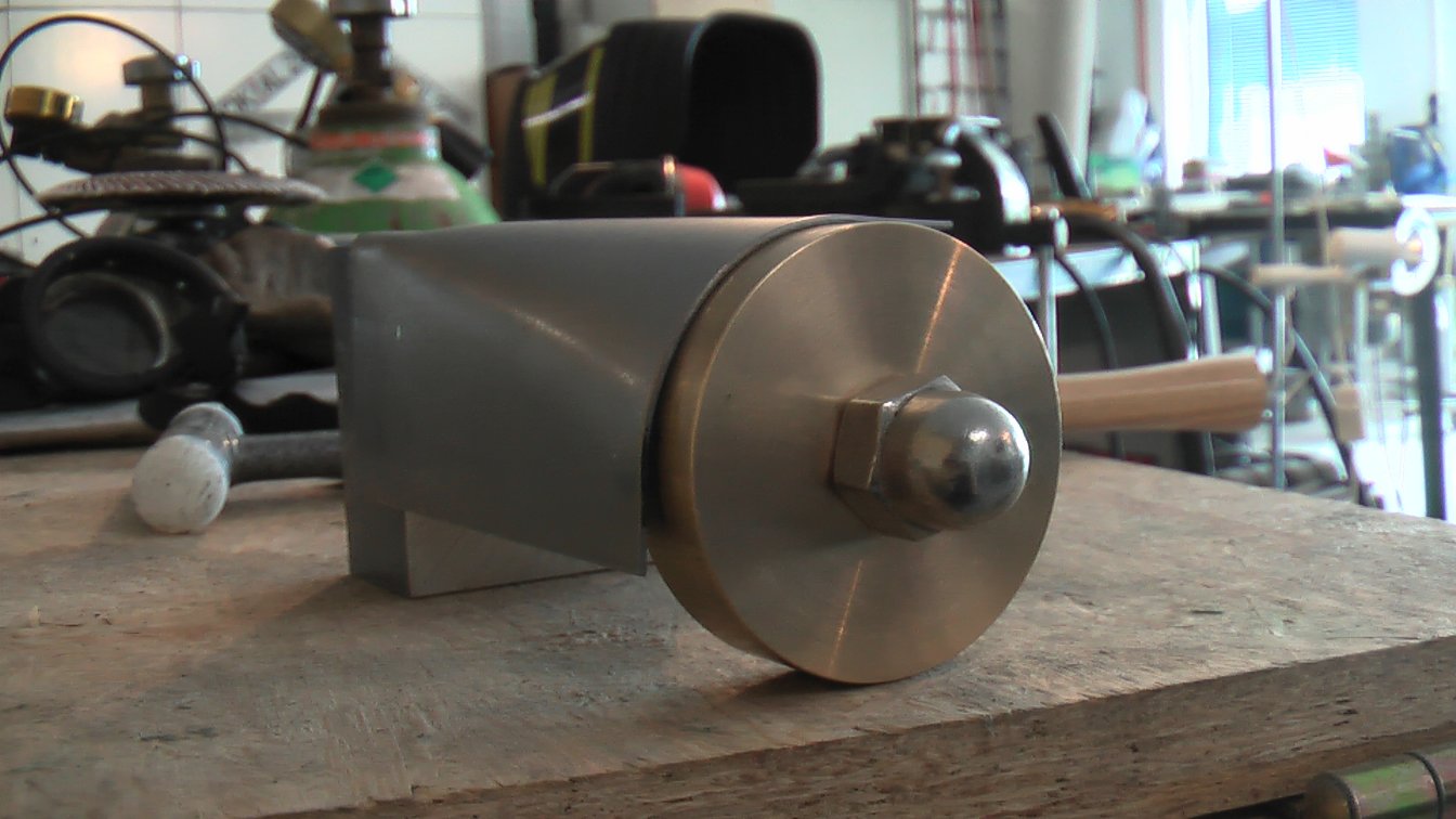

hiho heute ging was, erst mal ein rätsel, wenn es geknackt ist, gibts bilder vom tag Wink
also was ist das:

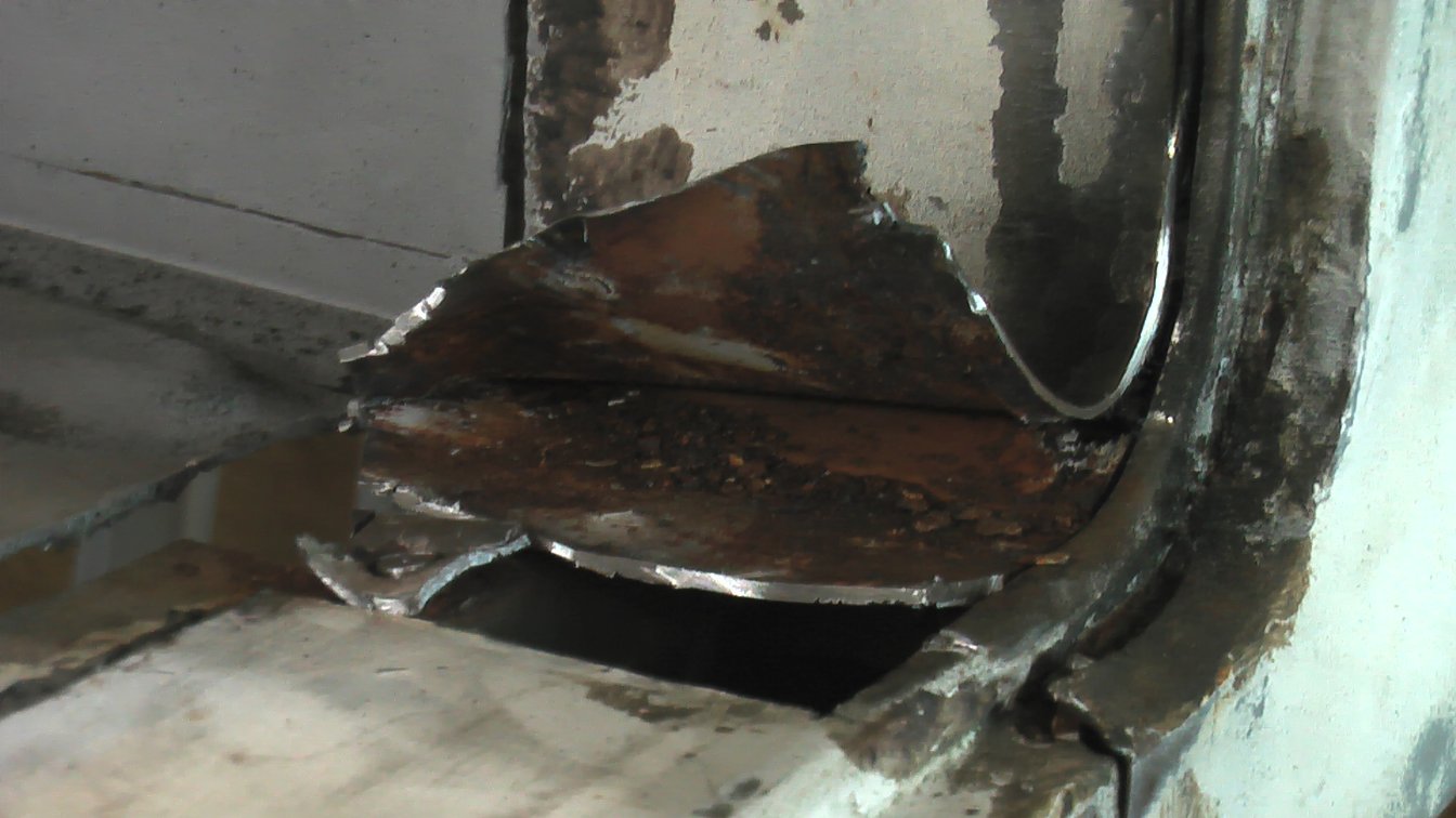

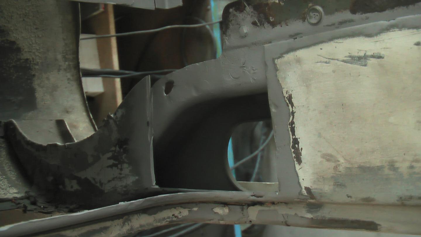

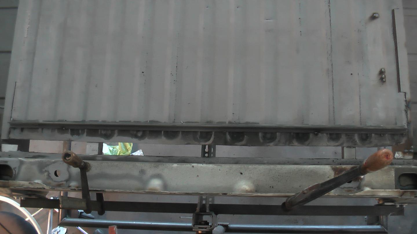

ok sonst schreibt ja keiner, damit der Chriss net auf die bilder warten muss hier das gestrige werk Wink

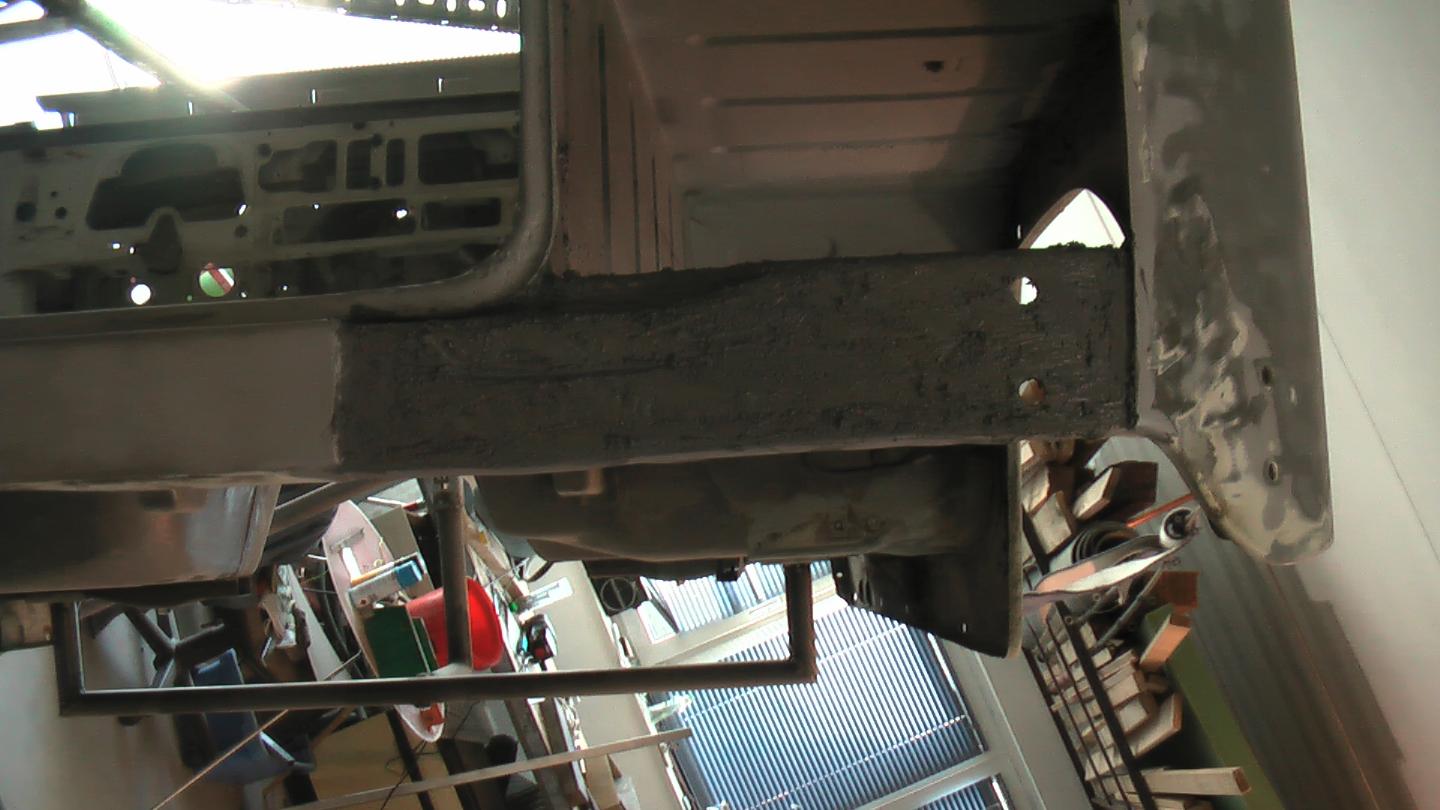

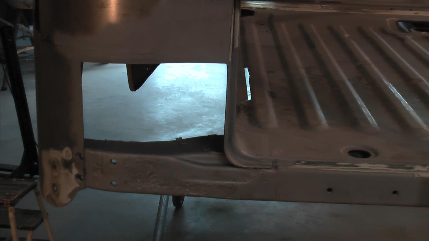

so in den Holmen ein Guckloch eingeflext:

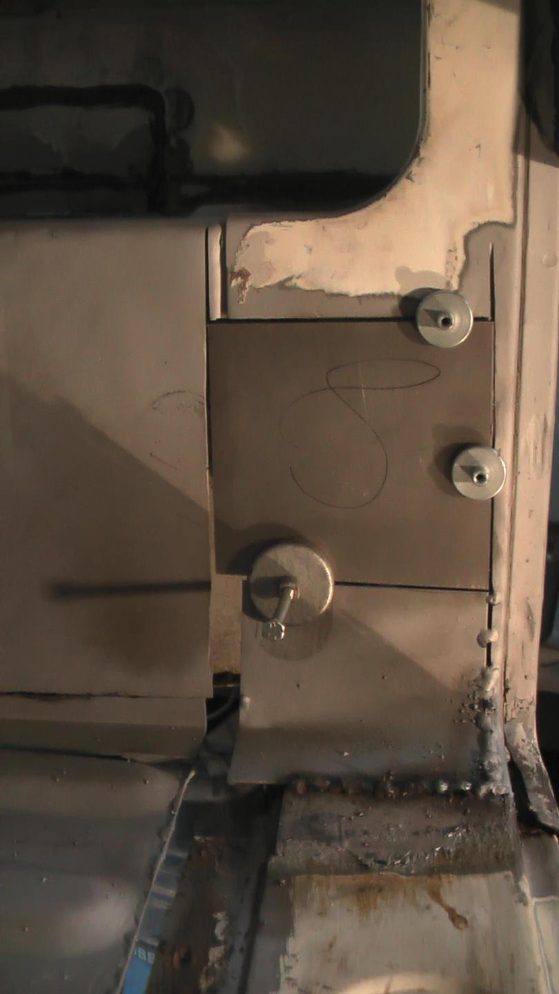

dann nen Flicken angepasst

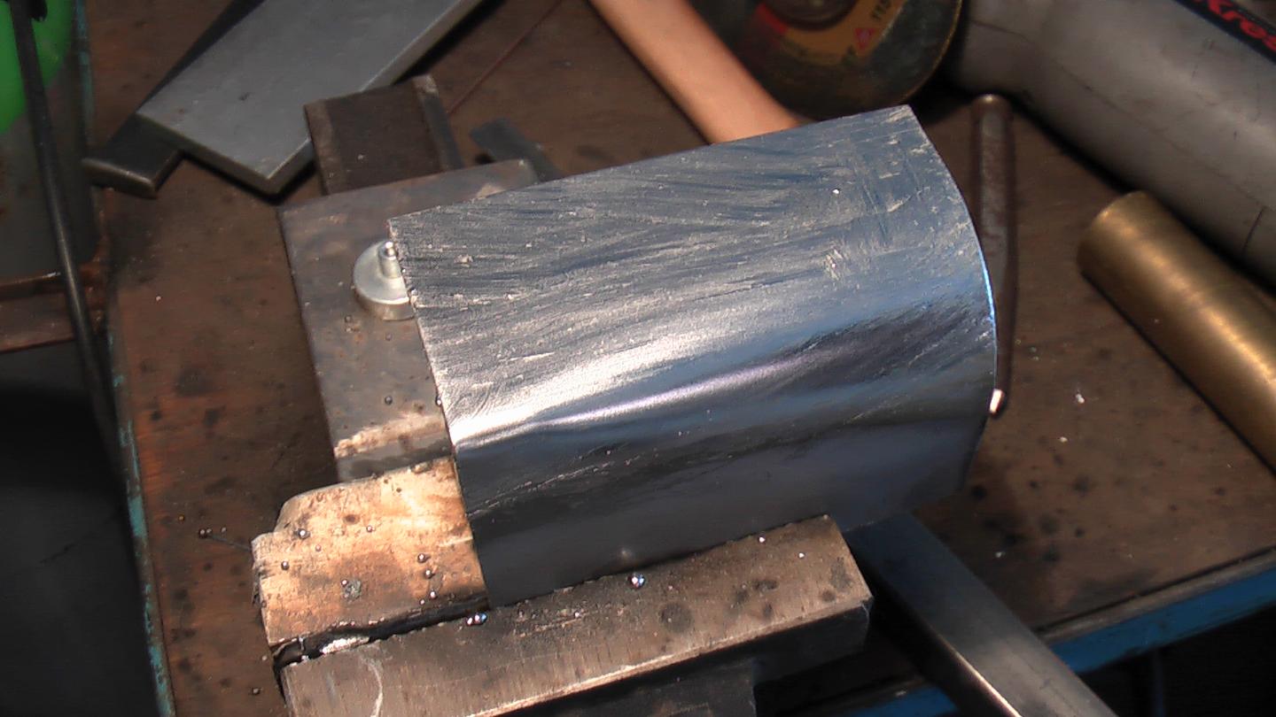

dann dieses Merkwürdige ding verwendet und siehe da was da rauskommt kann man tatsächlich verwenden
dann habe ich die rechte seite entrümpelt...
wieder nen Flicken geschnipselt

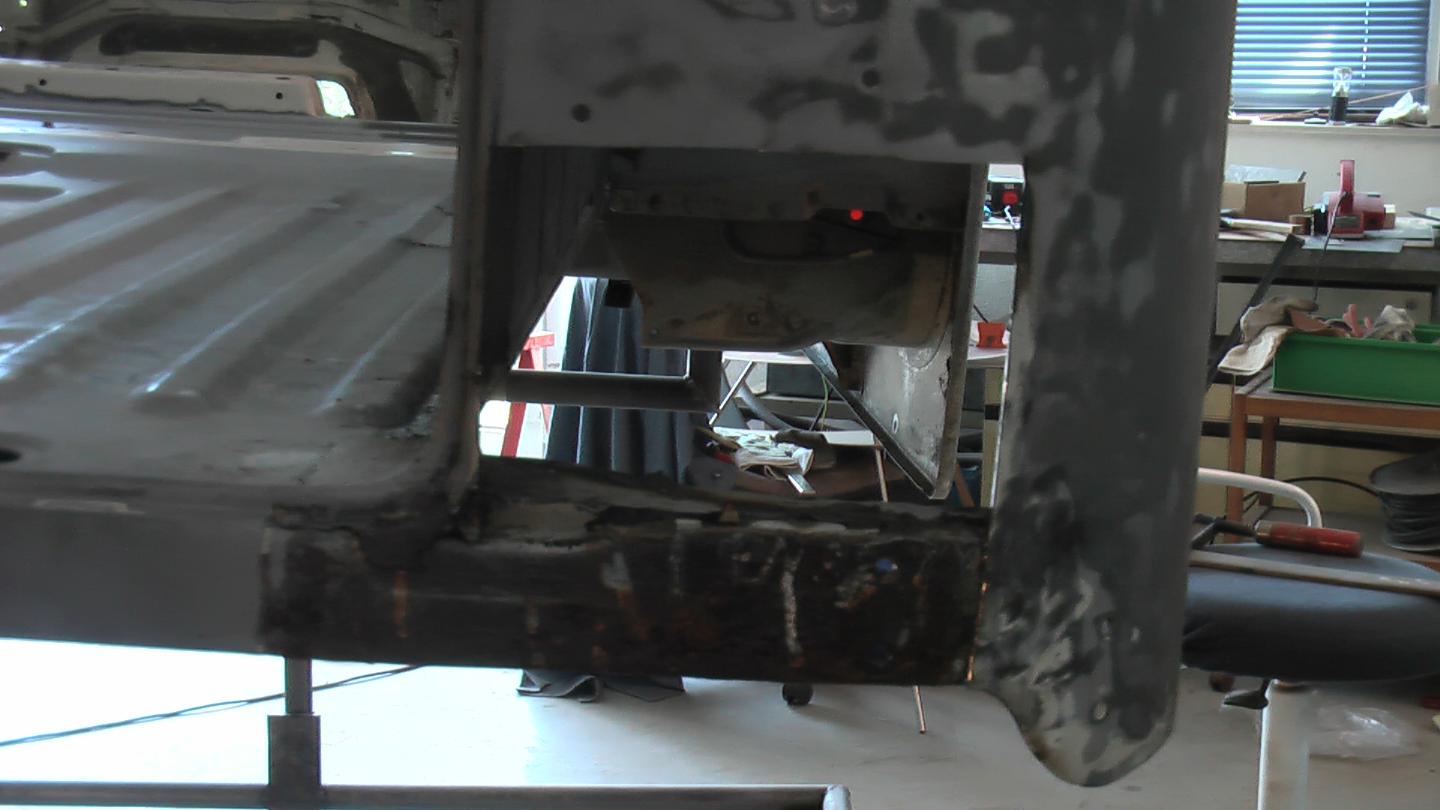

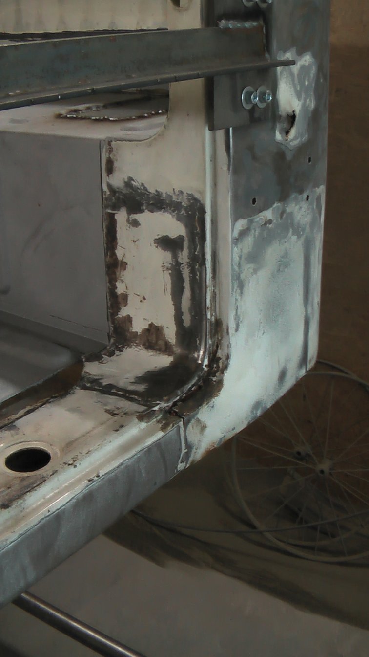

soa vorgestern freitag glaube war das habe ich den kram gestrahlt, ...
dann dort bissi blech eingeschweißt

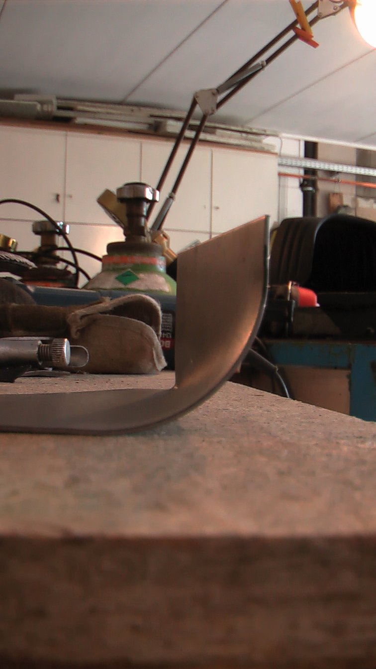

und dann auf heute gewartet, dann sollte mal so langsam der Radius da rein
und schwupdiwupp das loch och noch zu...

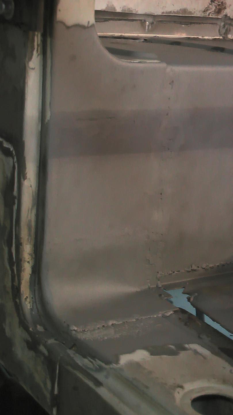

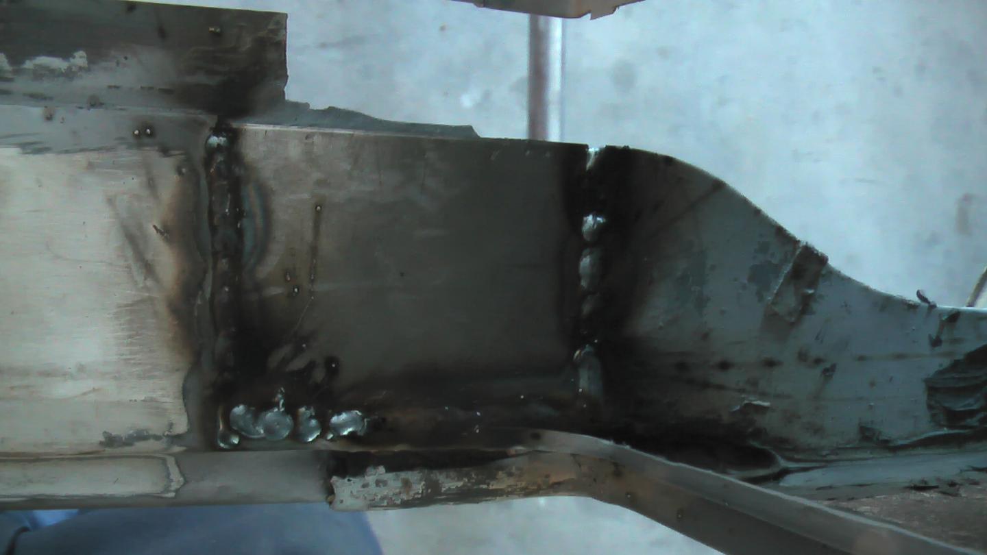

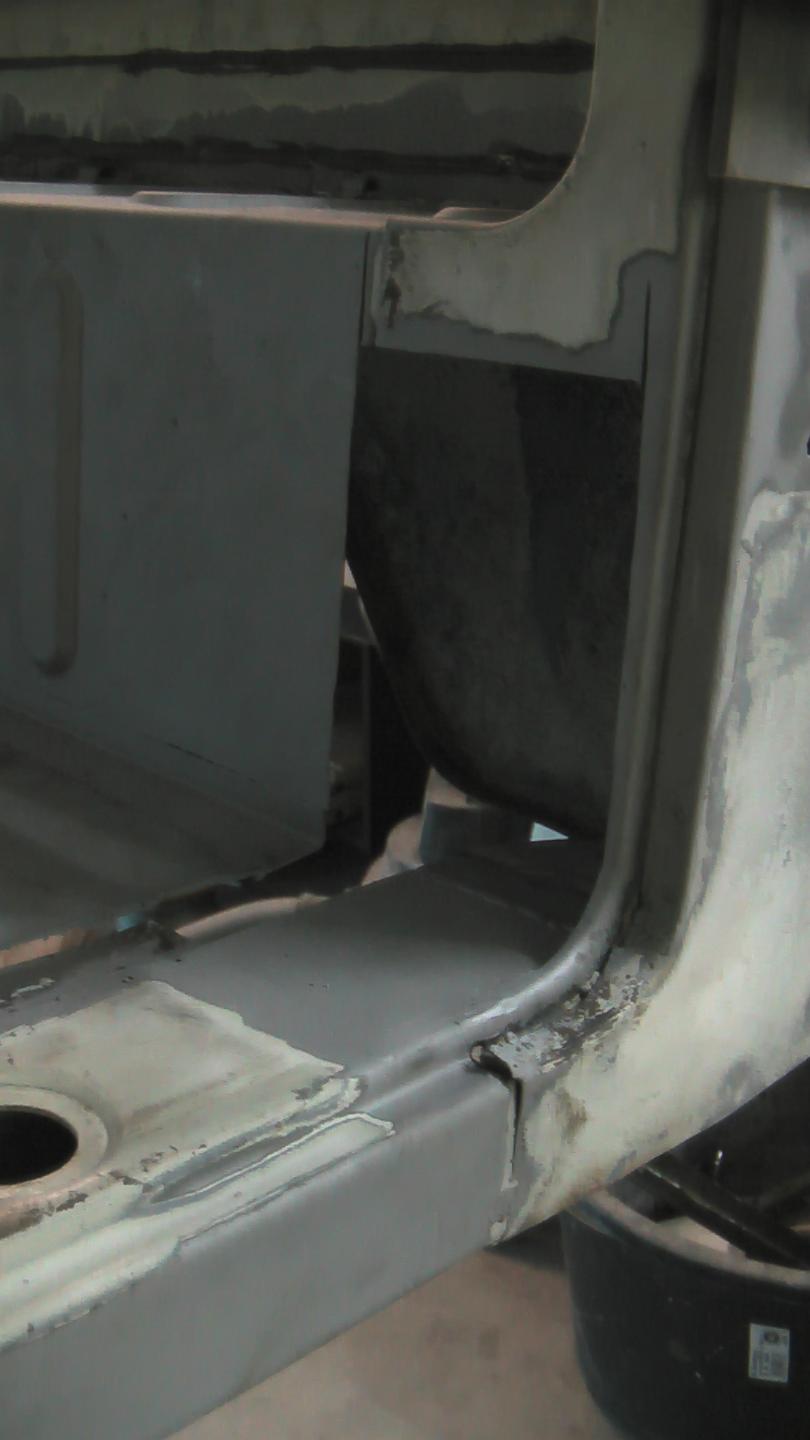

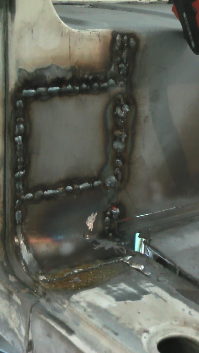

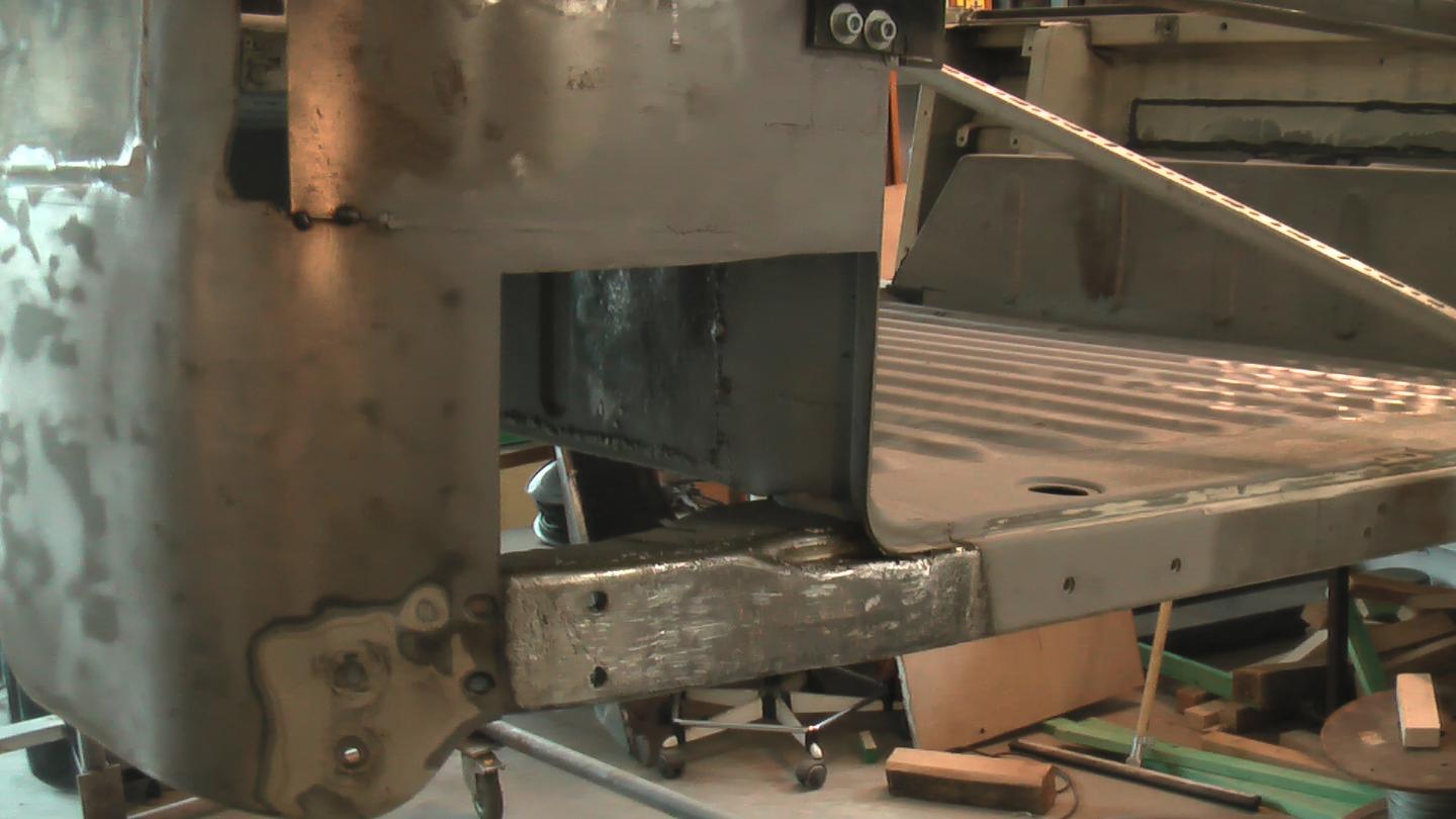

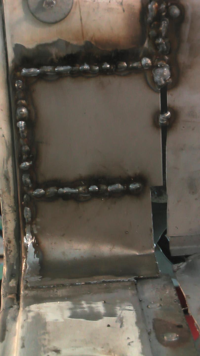

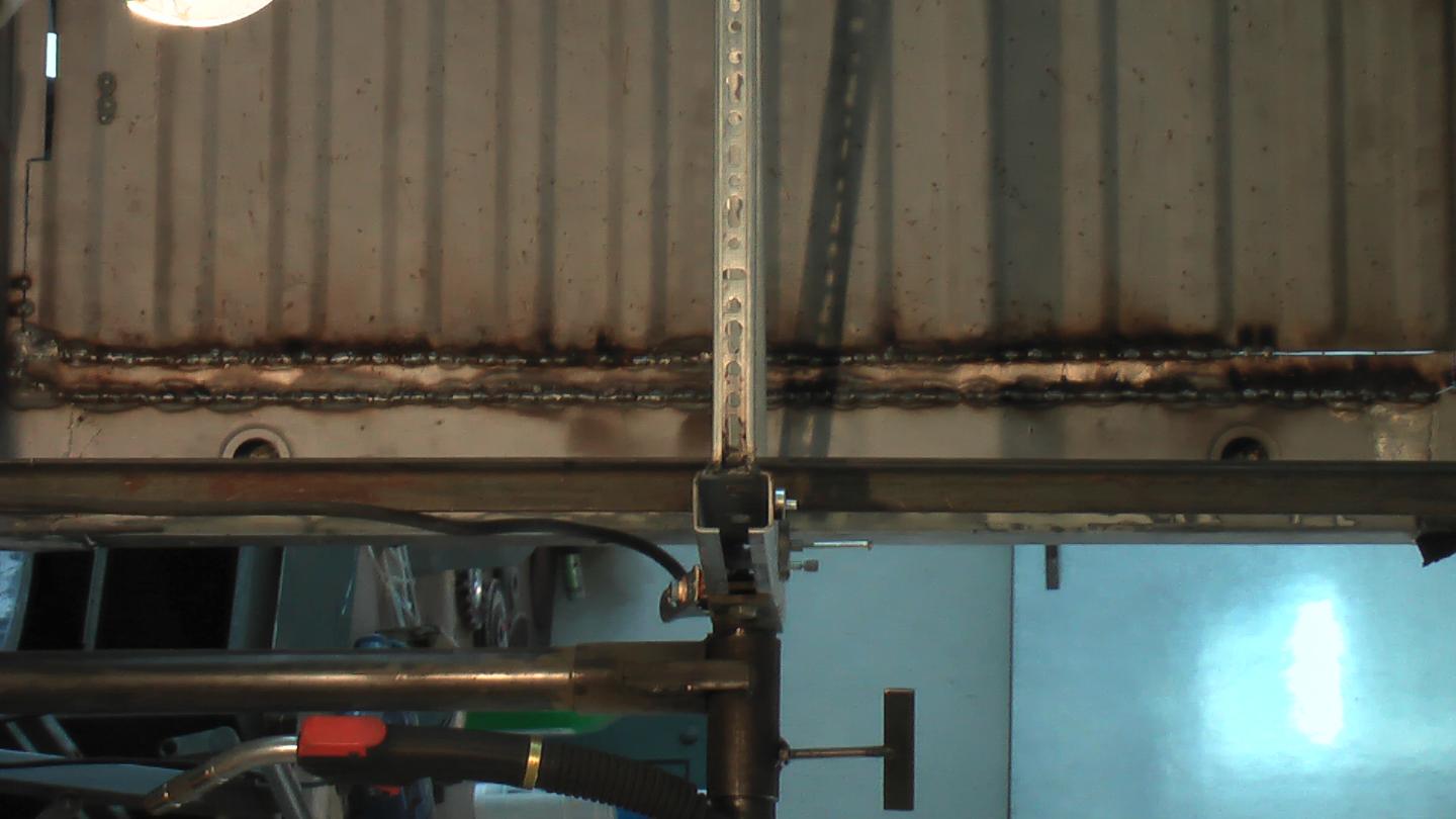

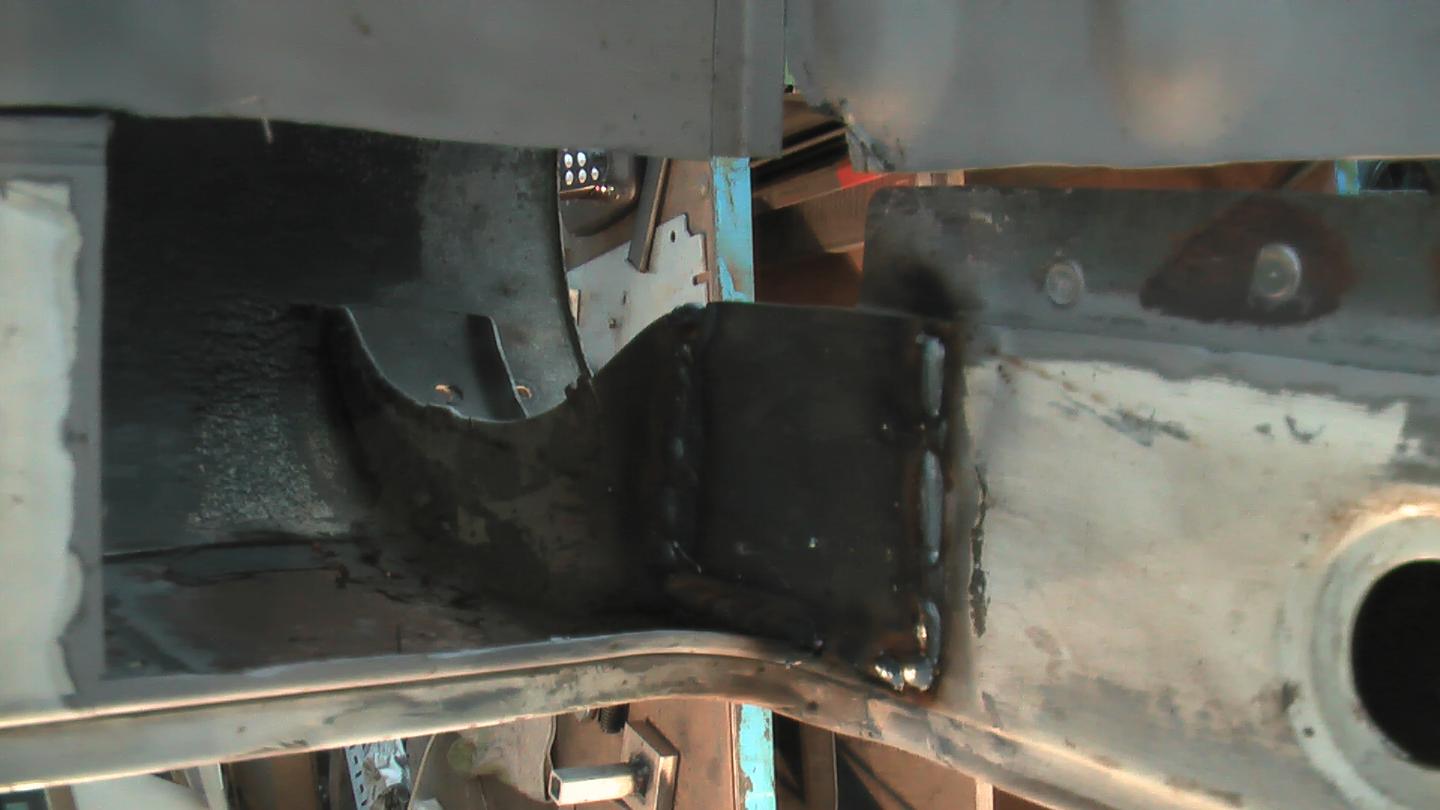

gestern habe ich ich den Kram verschweißt
bissi geschliffen und drüber gestrahlt schaut das dann so aus:
und die andere seite vorbereitet:
so heute brate ich den 2. Radius in die rechte seite schaumer mal wie weit ich komme

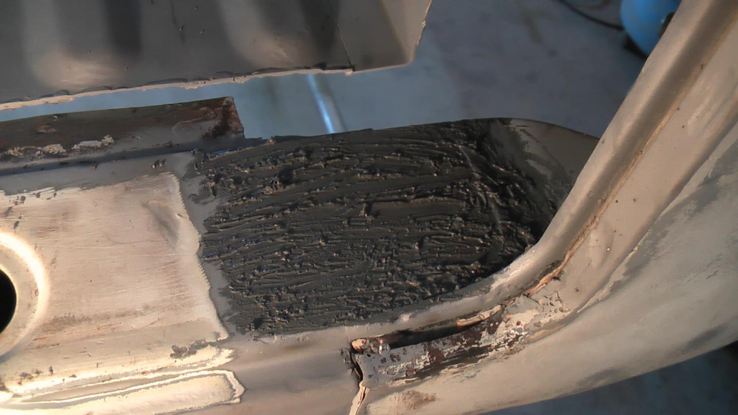

gestern wurde wie versprochen weiter gebraten,
so als erstes die dinger verzinnt...
dann mim magneten fixieren

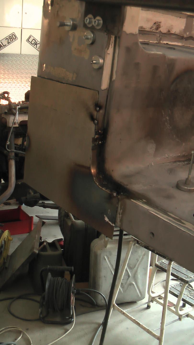

und festbraten, dann nen neues stück blech auf der Hebelschere zurechtgeschnipseltund ebenfals fixiert
dann den ganzen kram angebraten
danach hatte ich leider keine zeit mehr aber heute wird nach der arbeit das loch abgeschlossen;)

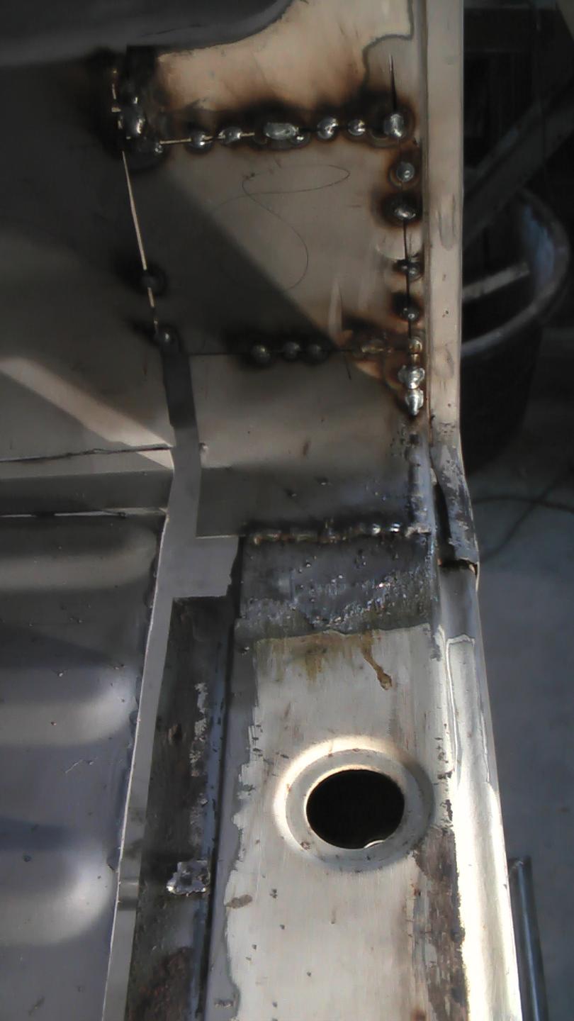

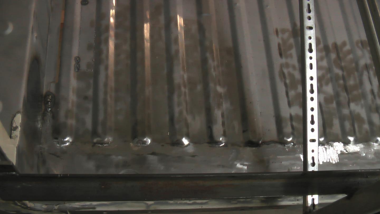

so dann hab ich den 2. radius so irgendwie dareingeheftet und den boden abgeschnitten

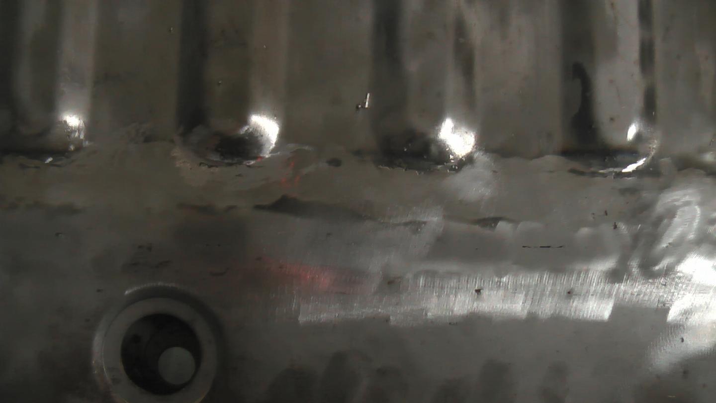

nen neuen streifen 2mm blech getüdelt und da reingeheftet, 2mm weil ich somit nen besserun übergang zu dem homen bekomme weil dicker Wink

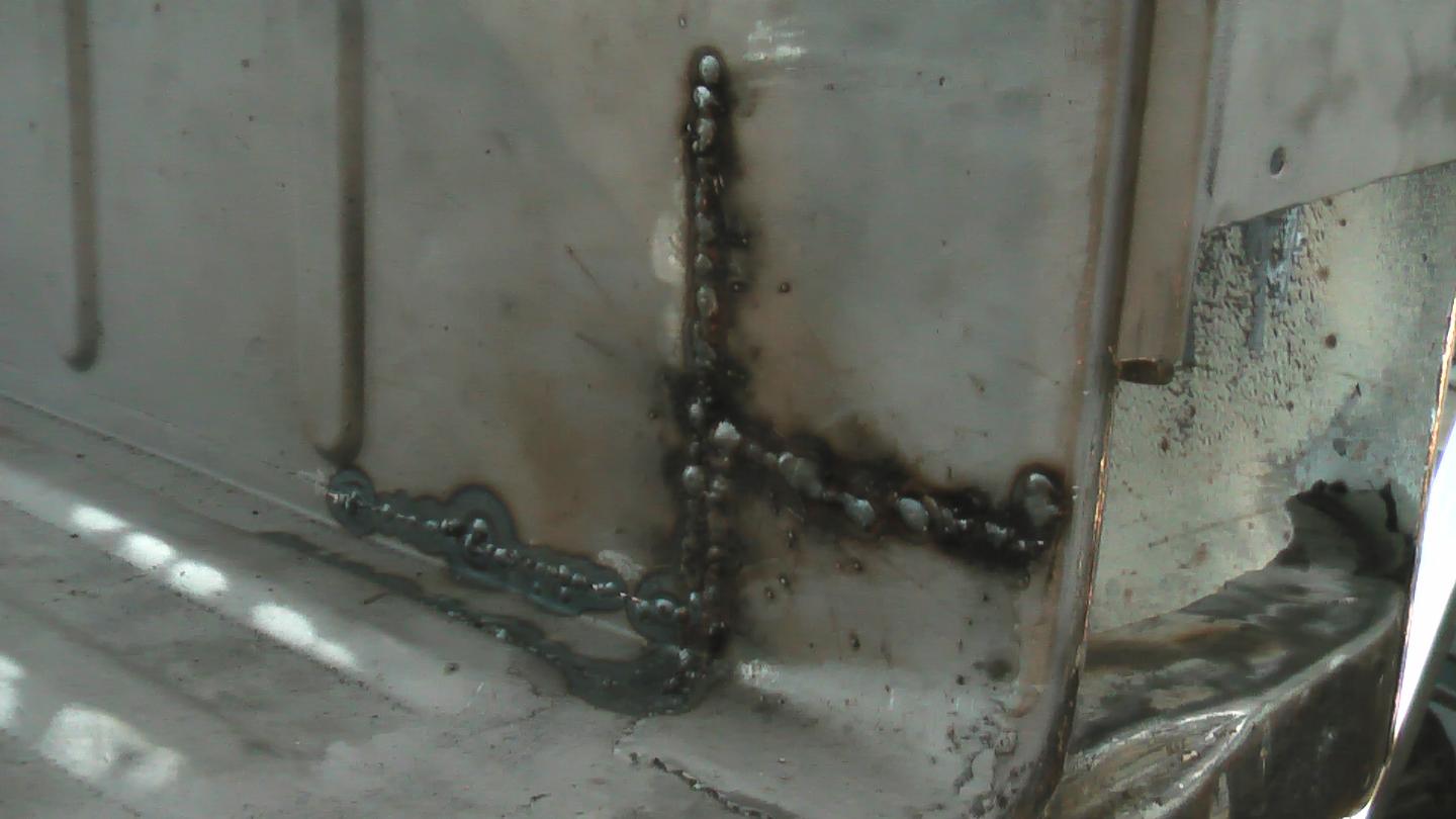

fertig gebraten...

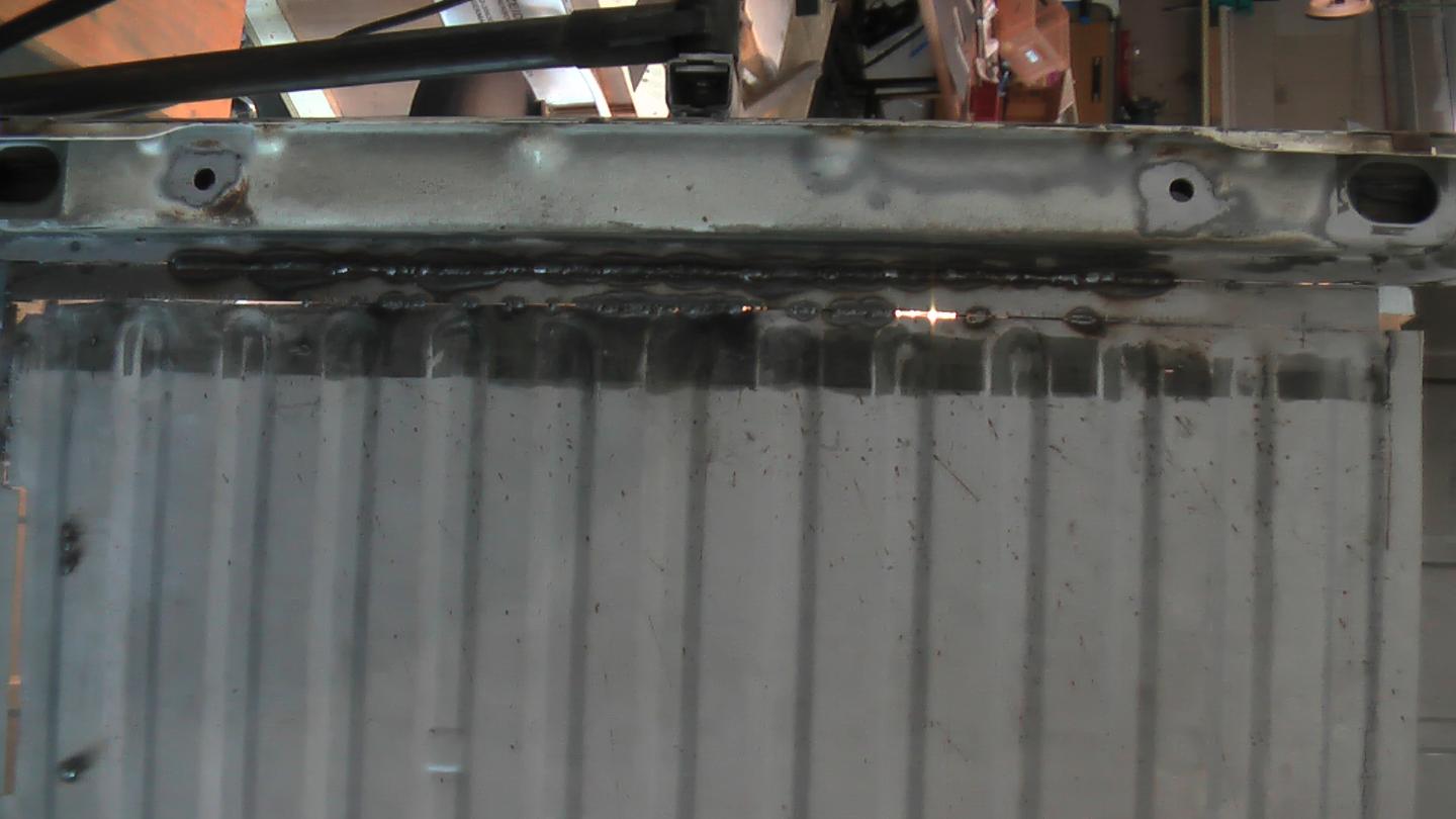

die eine naht geschliffen und festgestellt, das ich da ne beule produziert habe:
habs mal mit warmmachen probiert, ist nicht wirklich besser geworden, werde die bei der nächsten session raus dengeln, wenn ihr mir nicht nen anderen tip gebt!
dann noch die zweite naht geschliffen und die spritzer vom schweißen mit der zopfböscht runter gebürstet
so das war das werk der letzten tage bissi zinn kommt noch an die schnittstelle Radius-Holm und dann noch schön beigeschliffen.

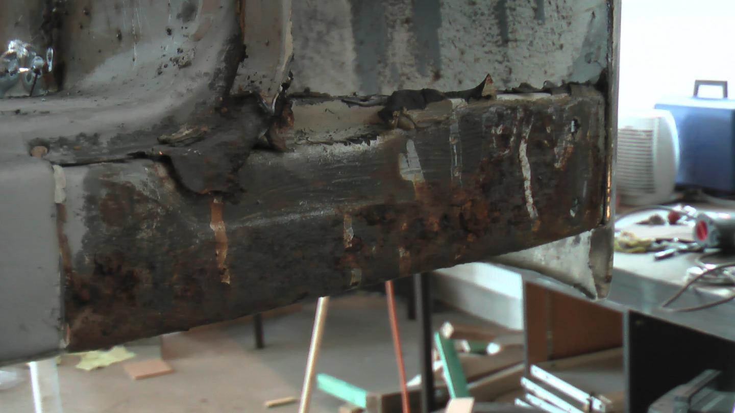

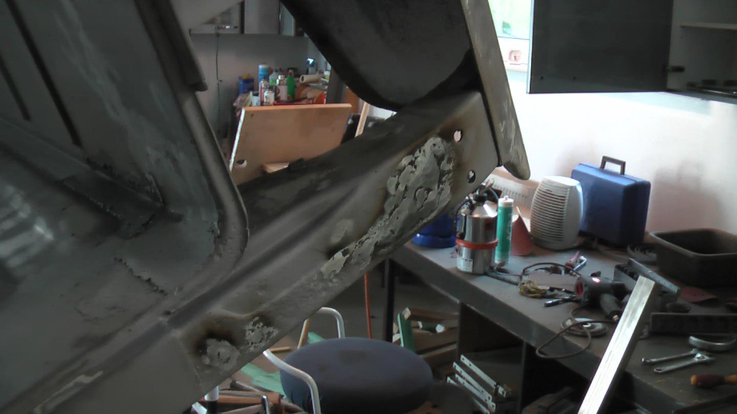

öjj wieder was gemacht, also hier fotos und paar buchstaben:
wunderschöner flicken vom vorgänger...
... schnipp schnapp scheiße ab...

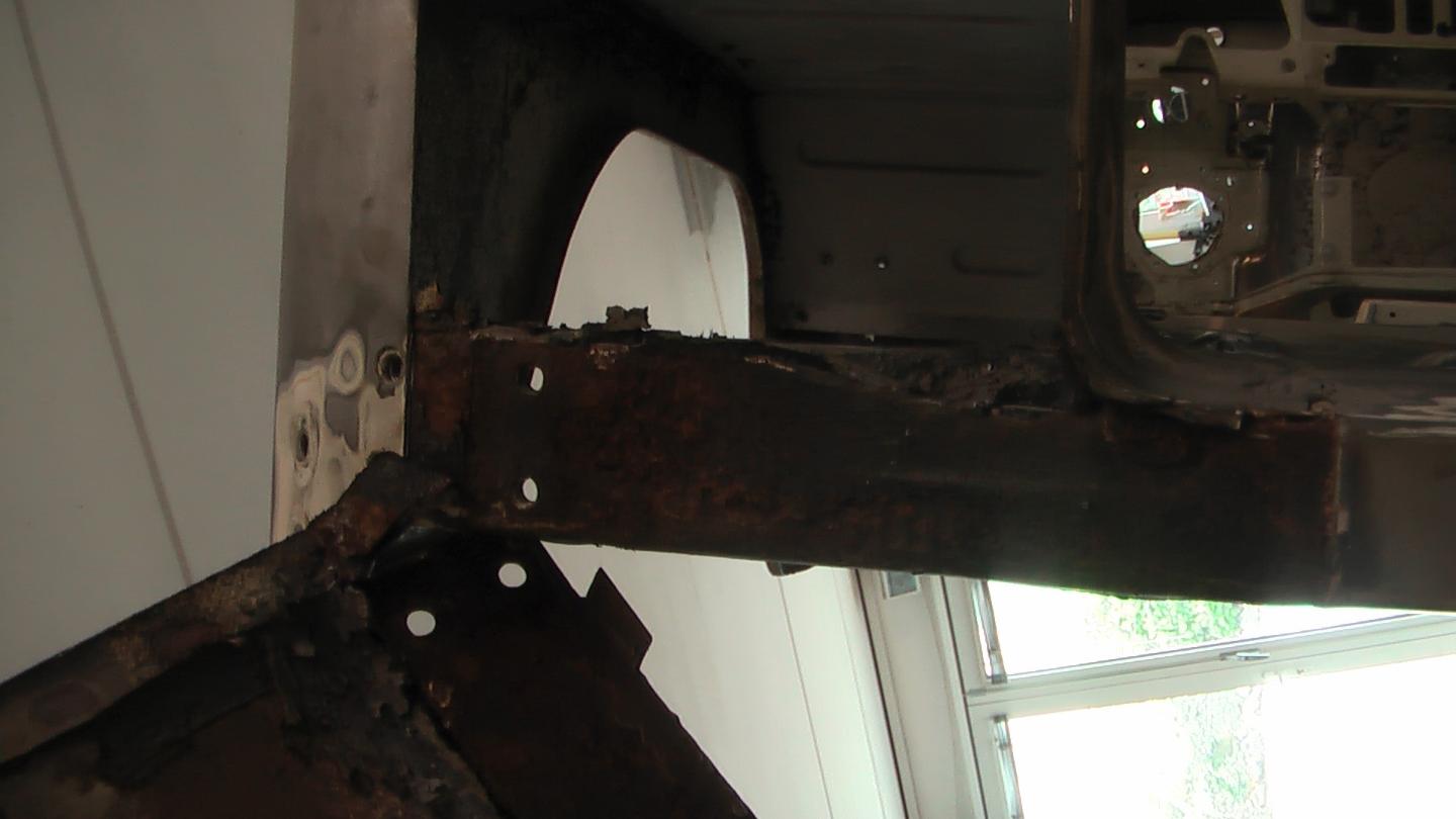

eben gezopfbürstet und drüba gestrahlt...
und siehe da ein loch
dann hab ich das bissi zugebraten, beigeschliffen, drübergestrahlt, verzinnt
so nen flicken habe ich auch schon mal vorbereitet und jetzt setzt ich mich aufs fahrrad und fahr zum toyo, bei dem schönen wetter währe autofahren(sofern es kein j4 ist) bekloppt Wink

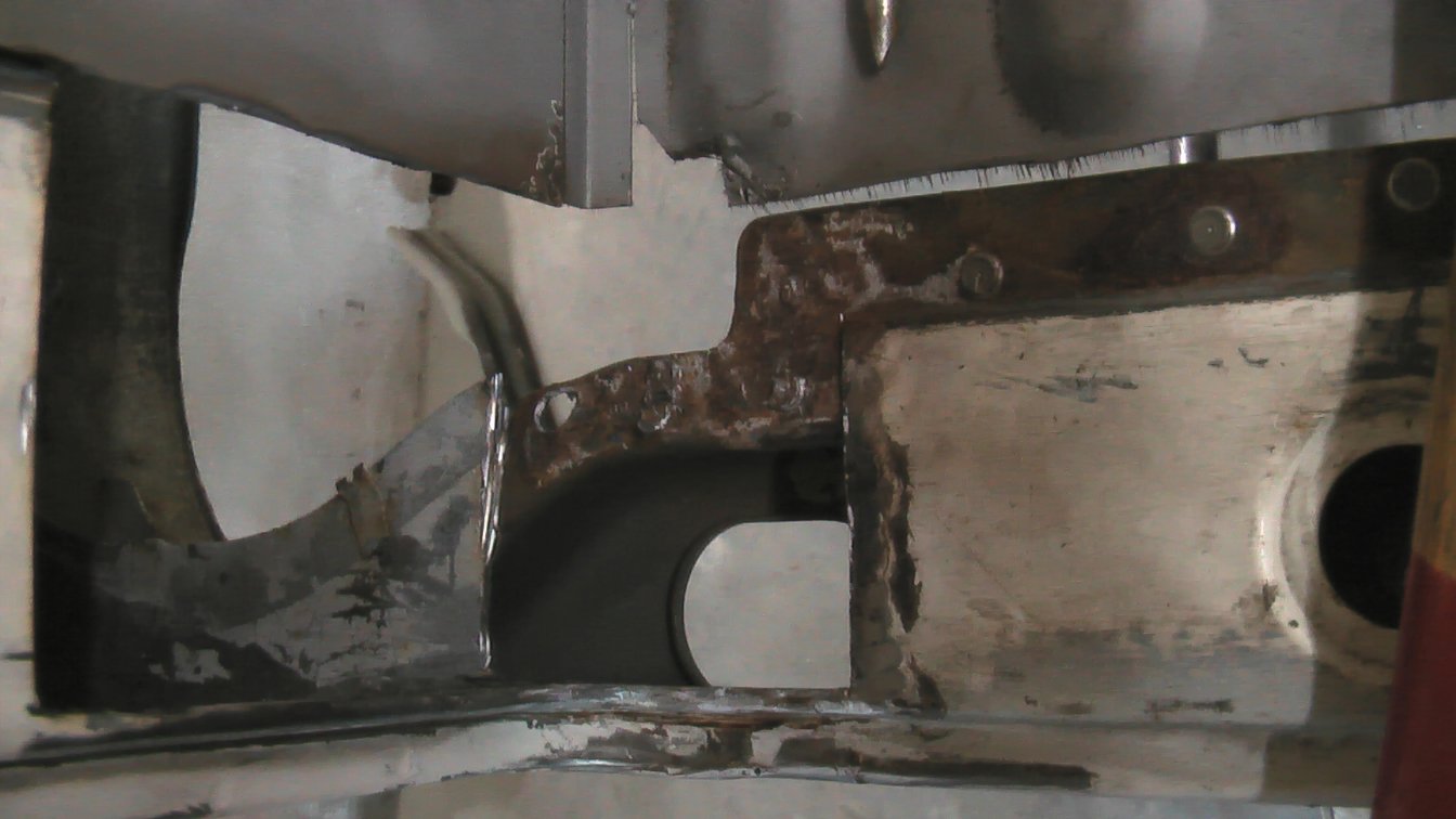

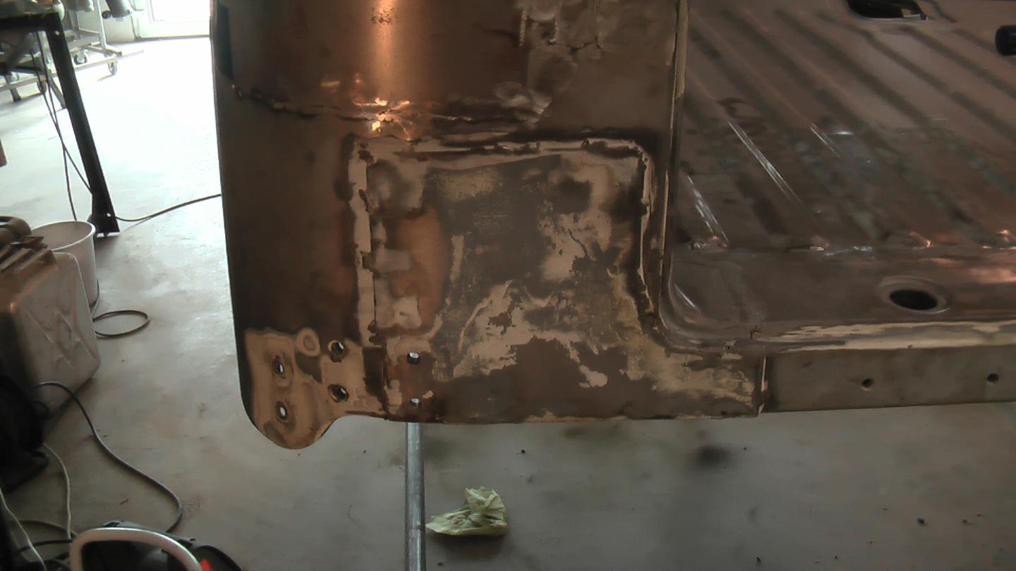

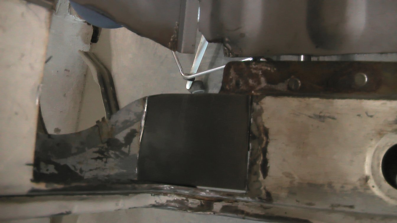

gestern habe ich bissi an dem loch rumgemacht und joa bissi was geschafft:
also erst mal den radius inspiziert, da es sich dabei ja wieder um doppelte bleche handelt...
... entschlossen, wenn ich schon in der ecke zu tun hab wird der auch rausgeschmissen!

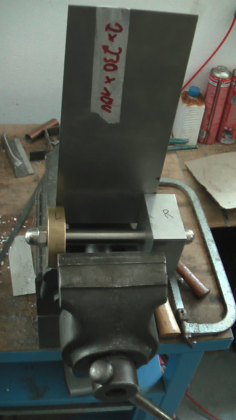

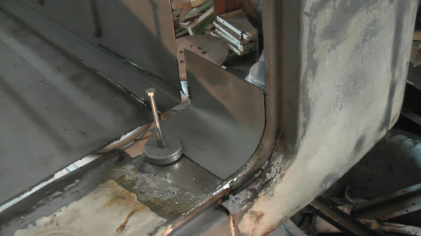

also radius ermittelt, ca der gleiche von dem anderen dings da +/- 0,5mm würd ich sagen, gebogen und eben rinngebraten
dann noch den Flicken angepasst und mit 3 punten angeheftet
also den Flicken habe ich auf der fläche, die mit dem Holm in berührung kommt verzinnt und der holm ist ebenfals verzinnt, ich werde als nächsten schritt die beiden einheiten miteinander "verlöten" und anschließend verschweißen um unnötigen Verzug zu vermeiden.

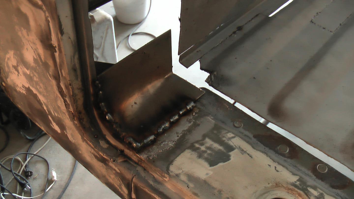

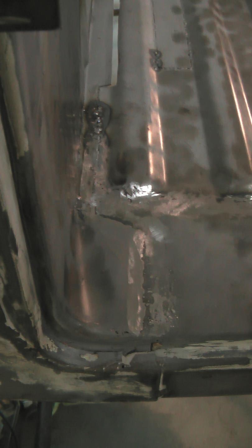

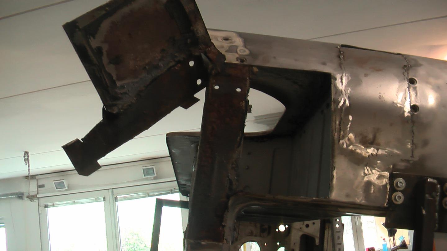

heude hab ich wieder ein paar handgriffe an dem blechdüngs gemacht erste mal die rechte seite hinne geschweißt
und dann war da ja noch die rechte seite da öm....
schnipp-schnapp blechle ab
das kam darunter dann zum vorschein
das hab ich dann biss freigefummelt und morgen strahl ich da mal drin rum. dann zinn, und übermorgen brat ich nen neues blech rin.

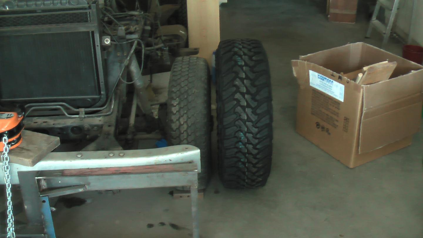

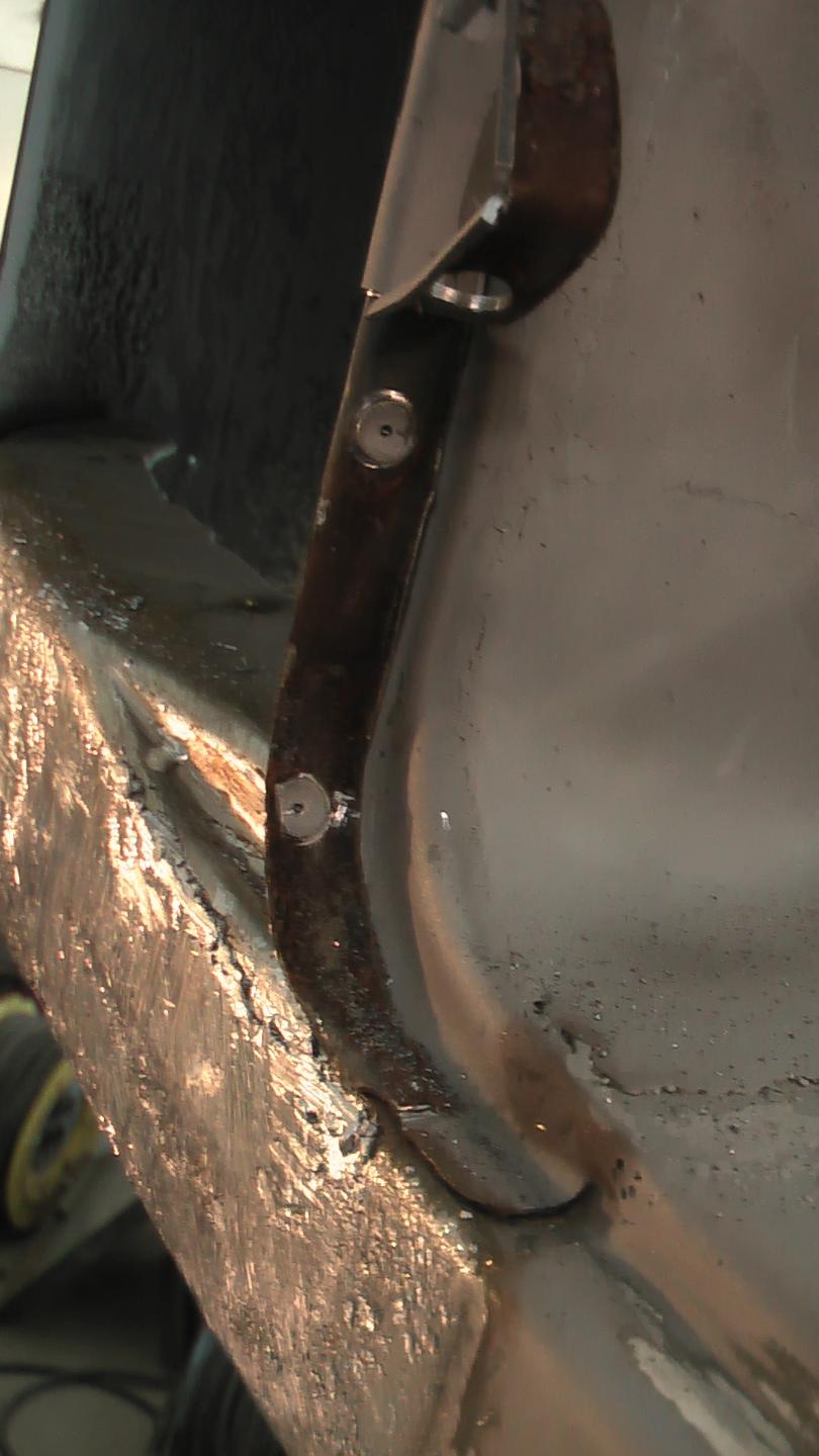

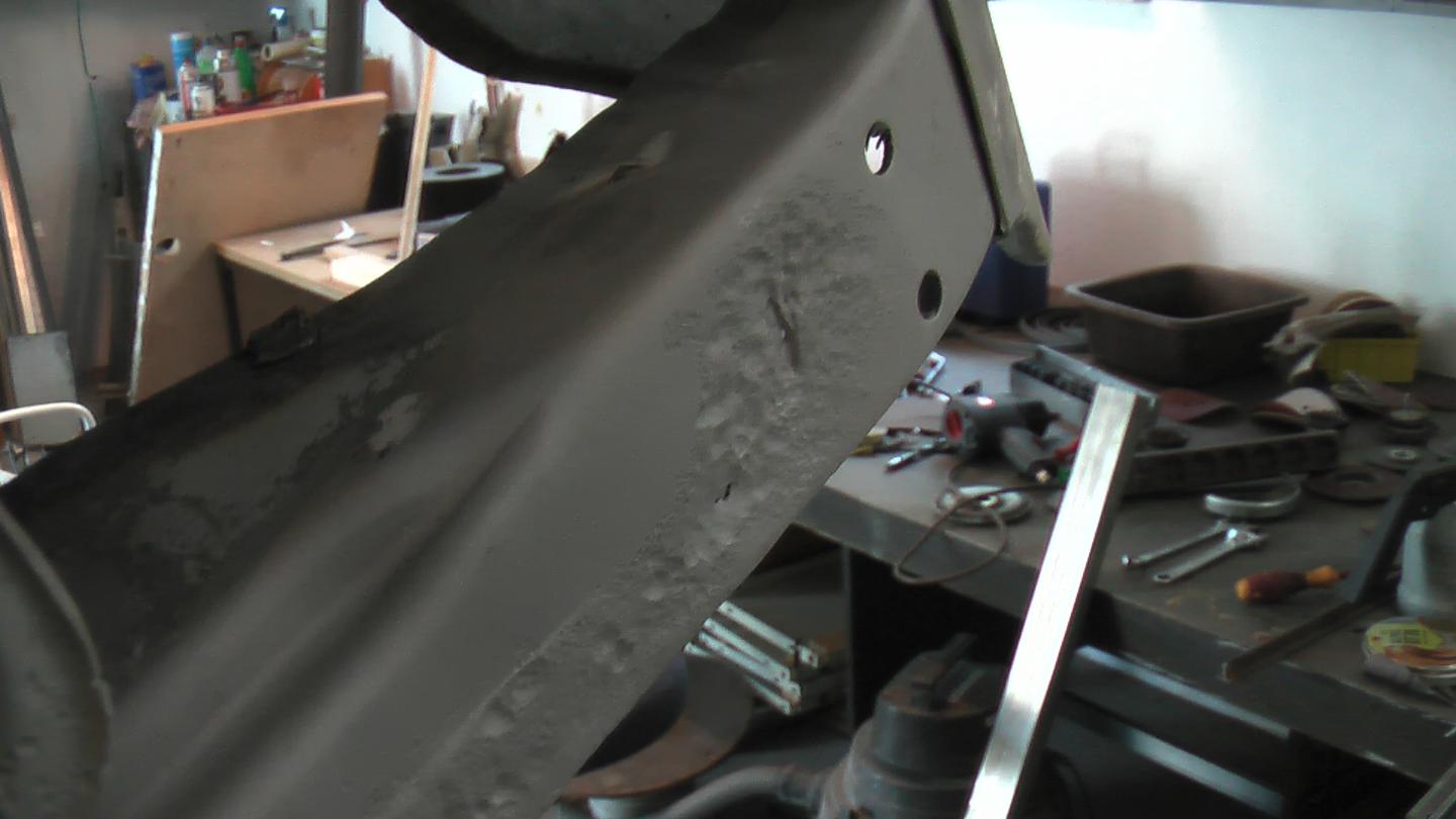

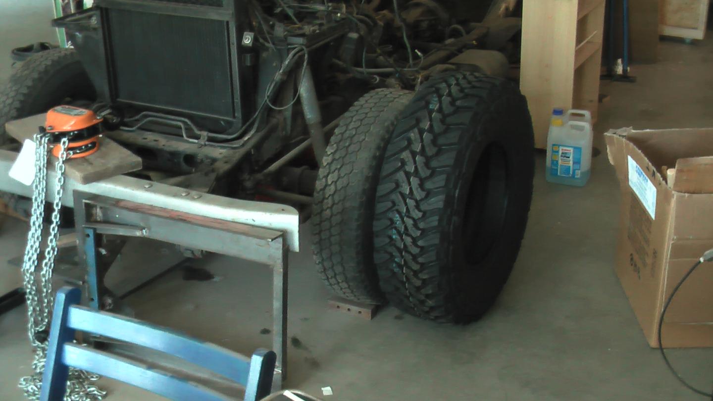

wie angekündigt war ich gestern wieder beim toyo, also erst mal eine wohl sehr frühe anschaffung, die auf grund eines europäischen gesetzes vorgezogen wurden, gestern sind meine reifen gekommen:
nach dem ich die reifen ausreichend begutachtet habe und mich ein motivationsschub erreicht hat, habe ich den kram von vorgestern gestrahlt
dabei kann man 2 der 3 durchrostungen sehen.

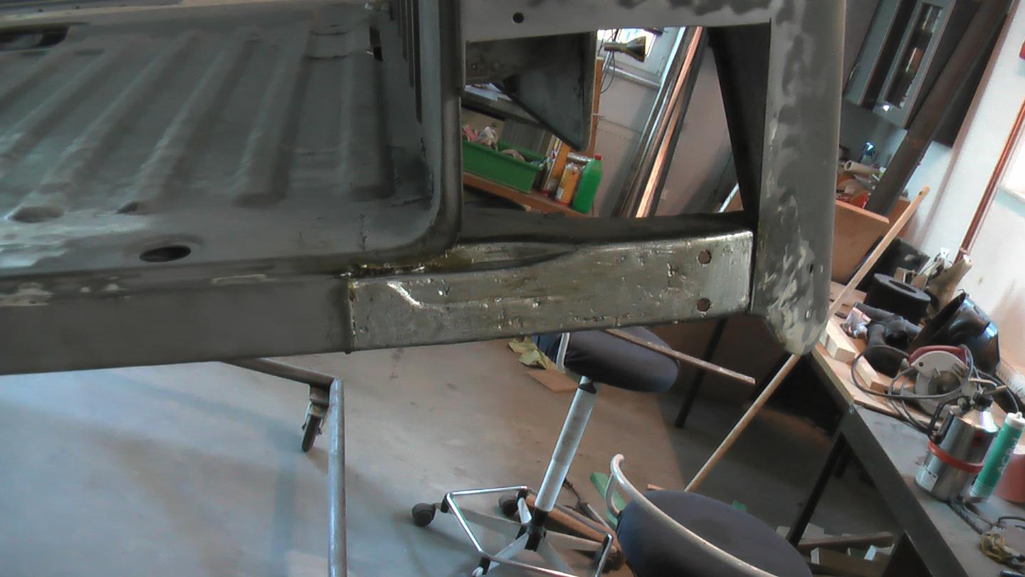

bissi zugebraten und abgeschliffen
gestrahlt und mit verzinnungsschmatz eingesaut
und verzinnt

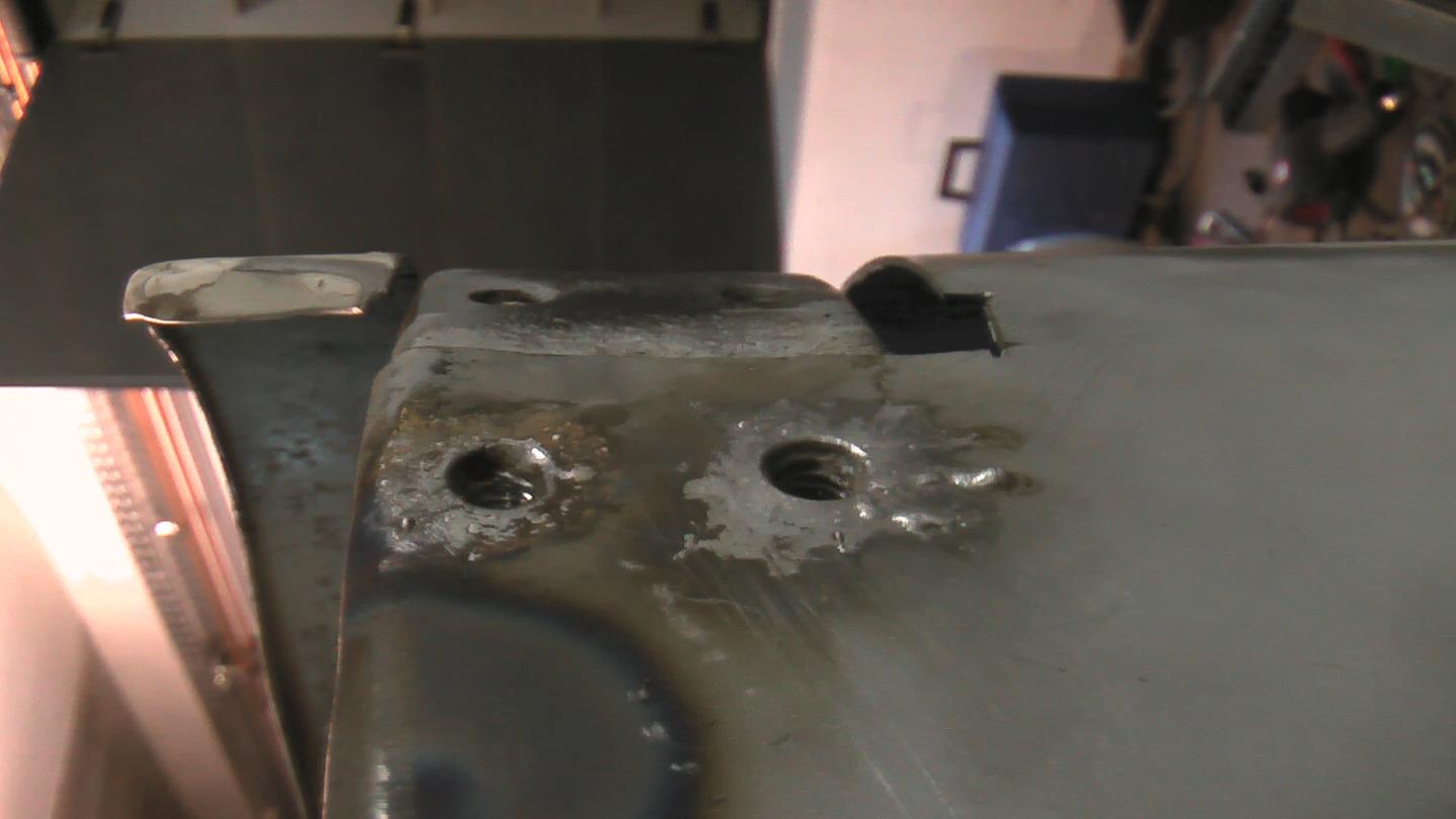

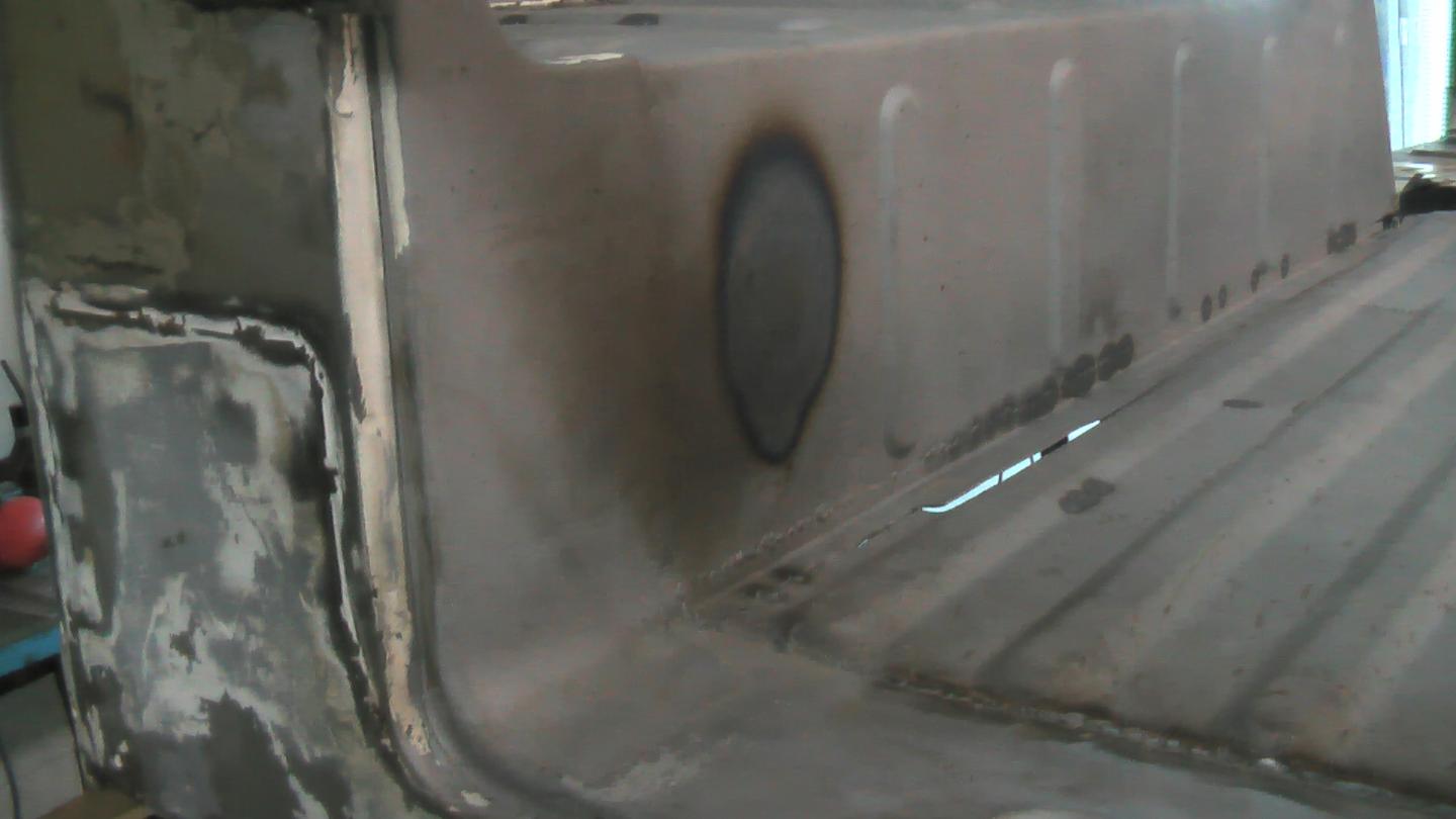

so dann habe ich noch auf der linken arschbacke die zwei der 4 löcher für die reserveradhalterung gebort und so verzinnt, das kein wasser von der schraube zwischen blech und holm laufen kann
