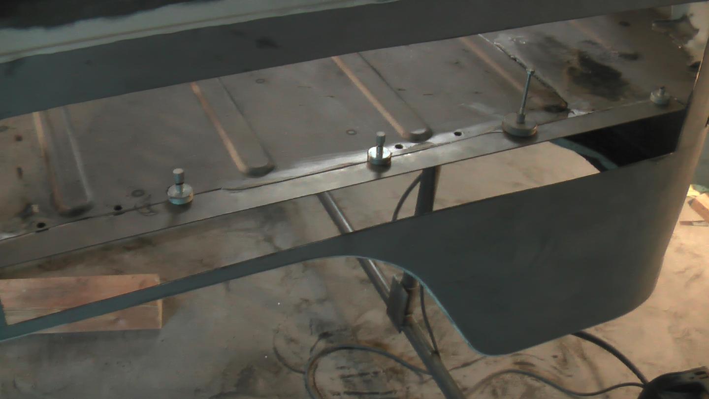

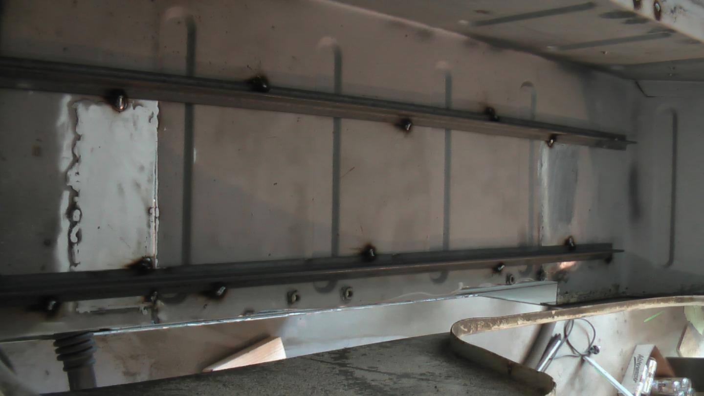

28.6.09: der radius wurde reingetüdelt und der holm verzinnt
01.7.09: das Blech wurde auf den holm gelötet und mit dem anderen blech verbraten
02.7.09: noch vorhanden löcher wurden gestopft

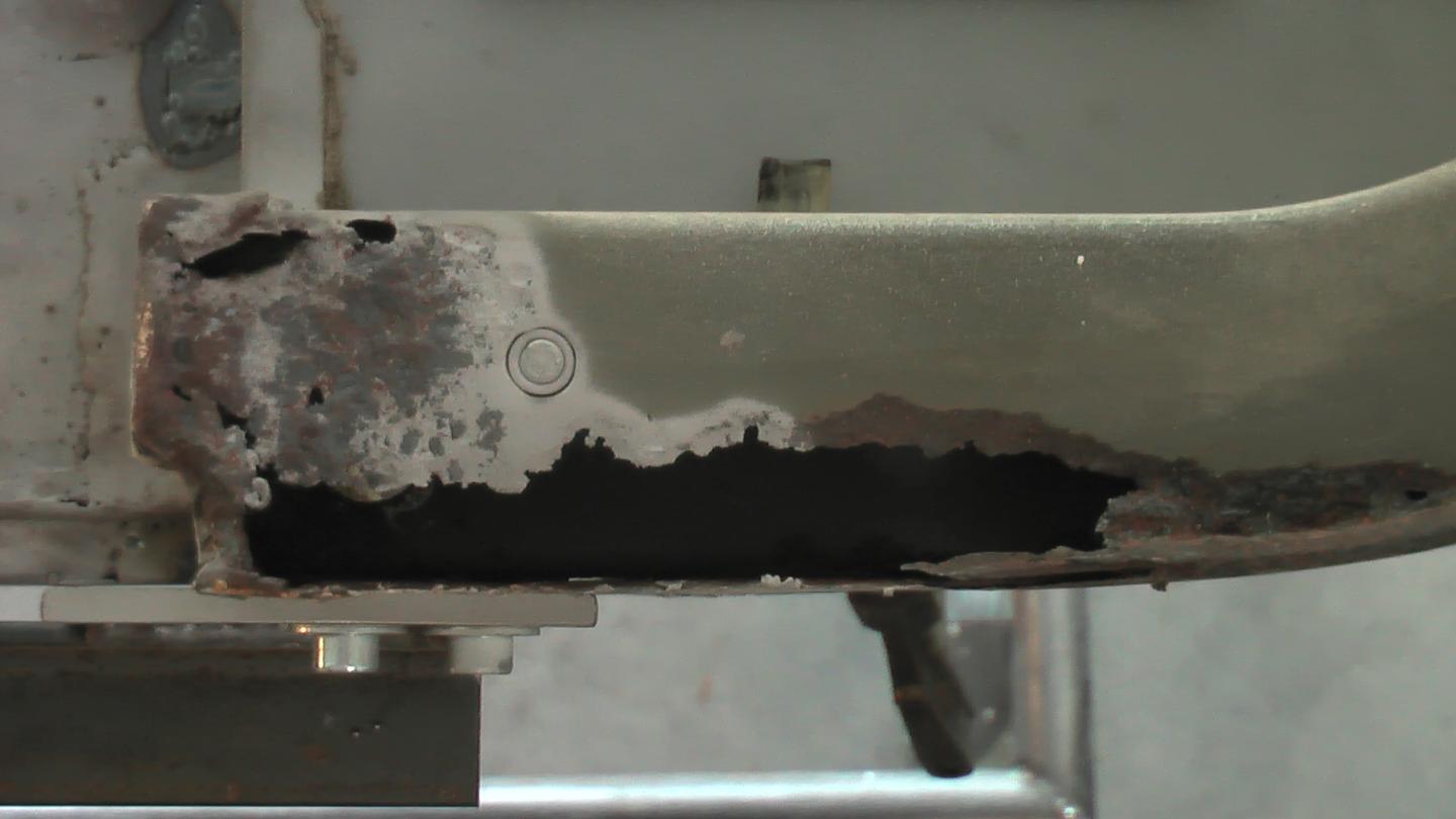

05.7.09: dieses Rostloch wurde aufgeschnipselt

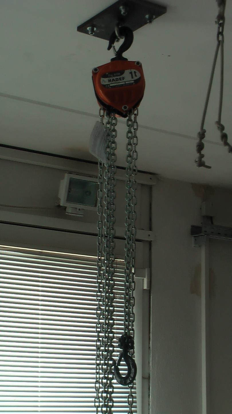

10.7.09: mal was anderes, heute wurde der Kettenzug an die decke gedübelt
12.7.09: restliche schweißnähte wurden verputzt und mal drübergestrahlt
dann hab ich schon mal einen der nächsten bereiche vorbereitet, um den Flicken des Vorbesitzers ein mal drum rumgestrahlt
13.7.09: holm verzinnt und neues blech eingeschweißt

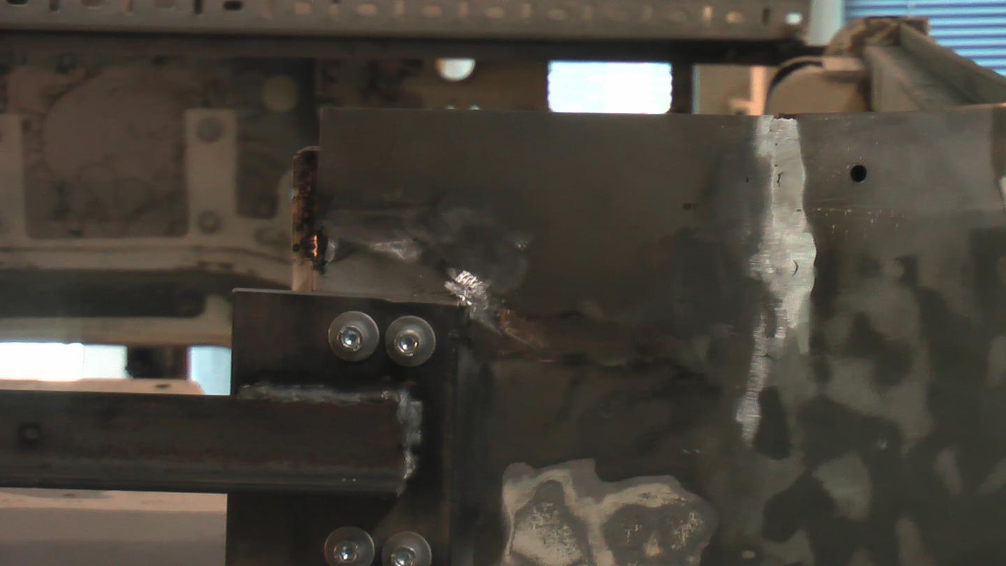

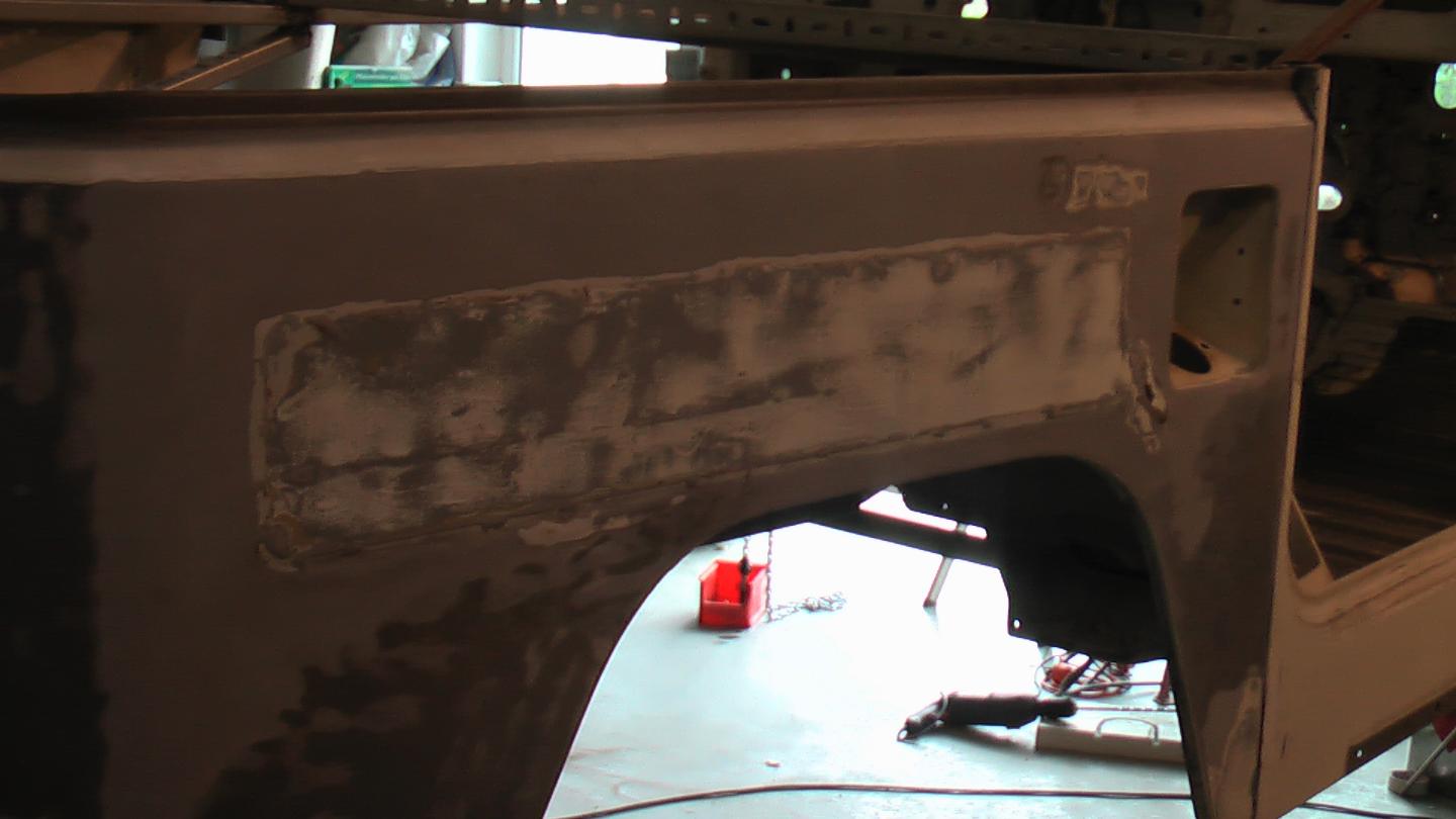

so ich war gestern, also net heute weil heute geh ich erst mal pennen noch ein kleines bissi tätig und habe schaumer mal:

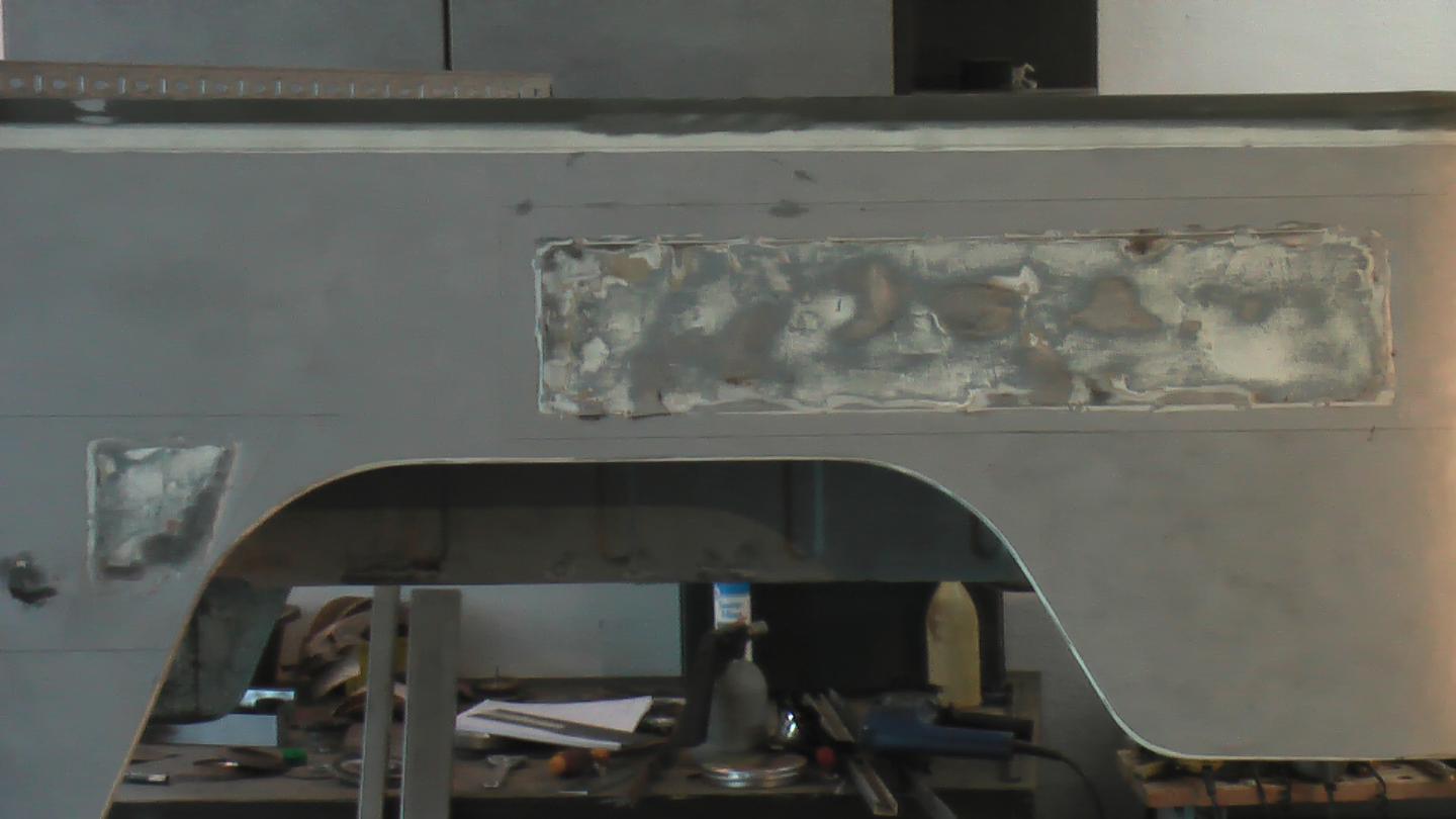

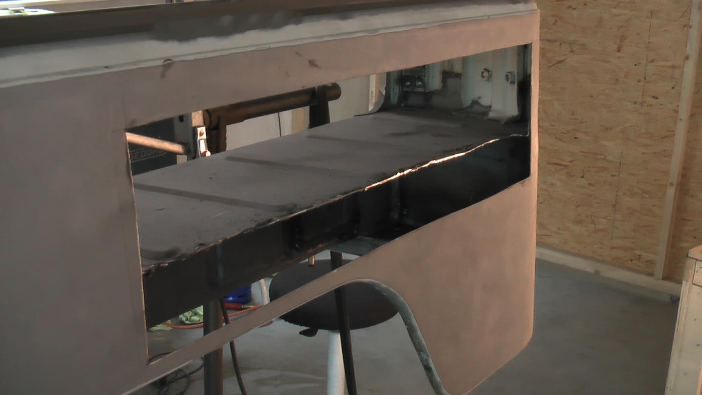

also nachdem ich vorgestern ein bissi gestrahlt habe und dabei dann auch gleich die beiden seiten abgestrahlt habe, bis auf die flicken:
hab ich gestern die flex angeworfen und eben mal nen fenster in die seite geschnitte
nebenbei habe ich noch nen paar alte schweißnähte abgeschliffen
und noch paar scheißpunkte rinngebraten.
morgen also heute nach dem pennen werde ich den radkasten bis zum seitenblech ergänzen und dann das seitenblech da reinbruzzeln.
den radkasten werde ich stumpf an die seitenwand schweißen um doppelte bleche zu vermeiden. hab heute nen versuch gemacht, kann ganz gut werden, wenn alles klappt Wink

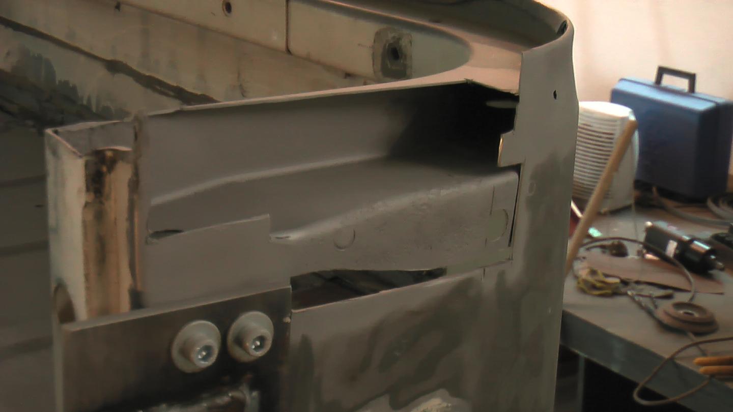

Verfasst am: So, 19. Jul 2009, 23:08
Anmeldungsdatum: 04.04.2008 Beiträge: 429 Wohnort: Ehringshausen
bei diesem beitrag versuche ich mal nicht sonen verbalen mist zu verzapfen wie gestern Wink

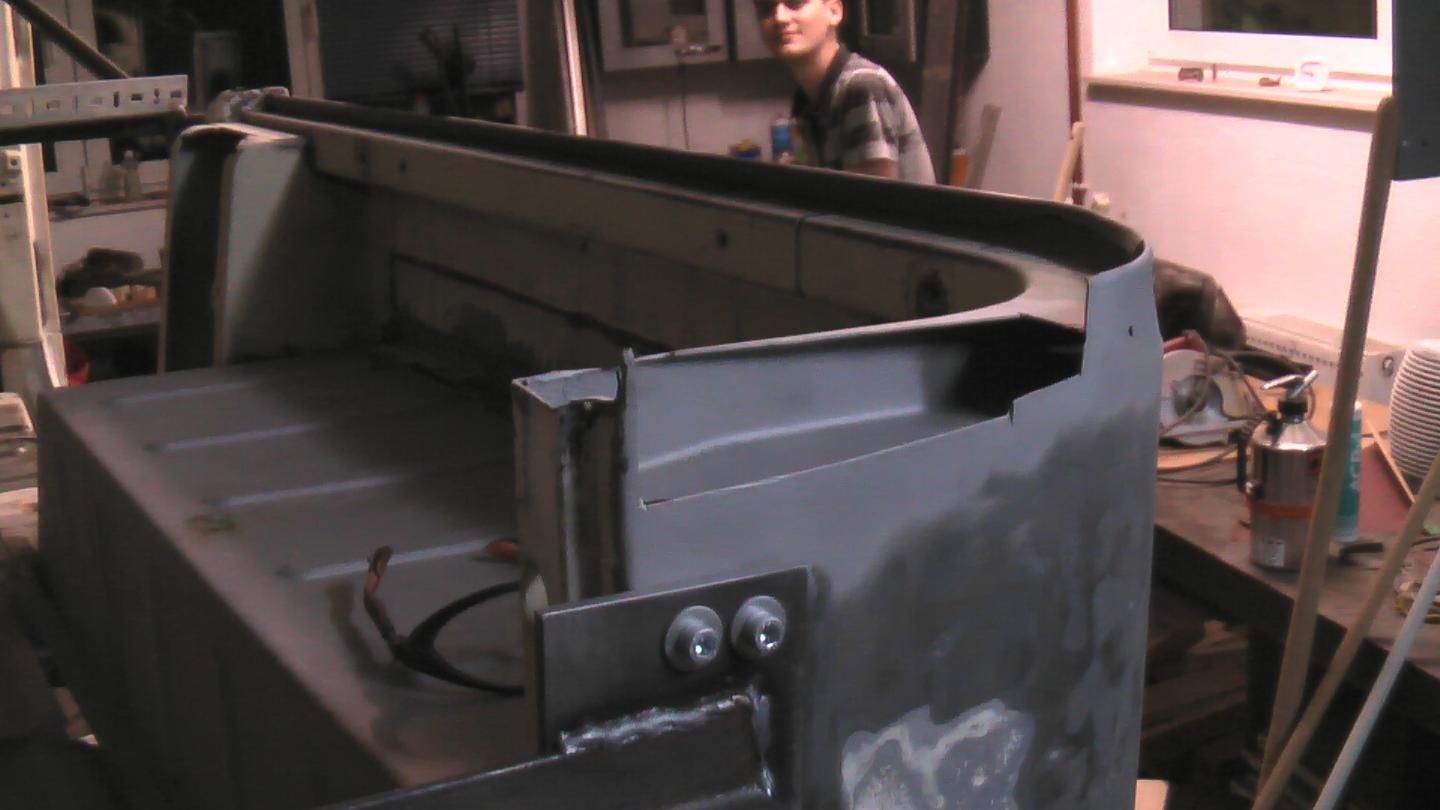

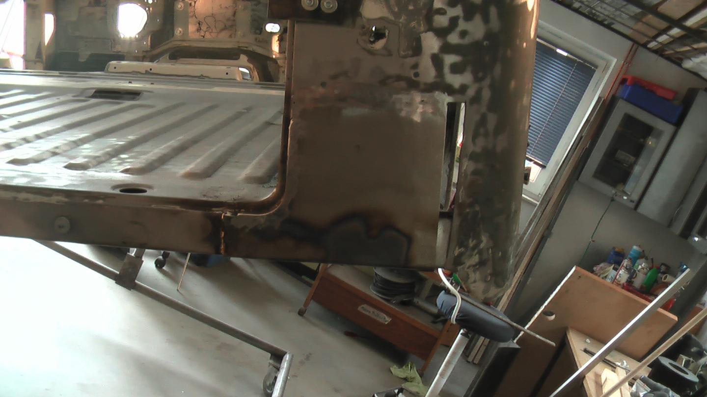

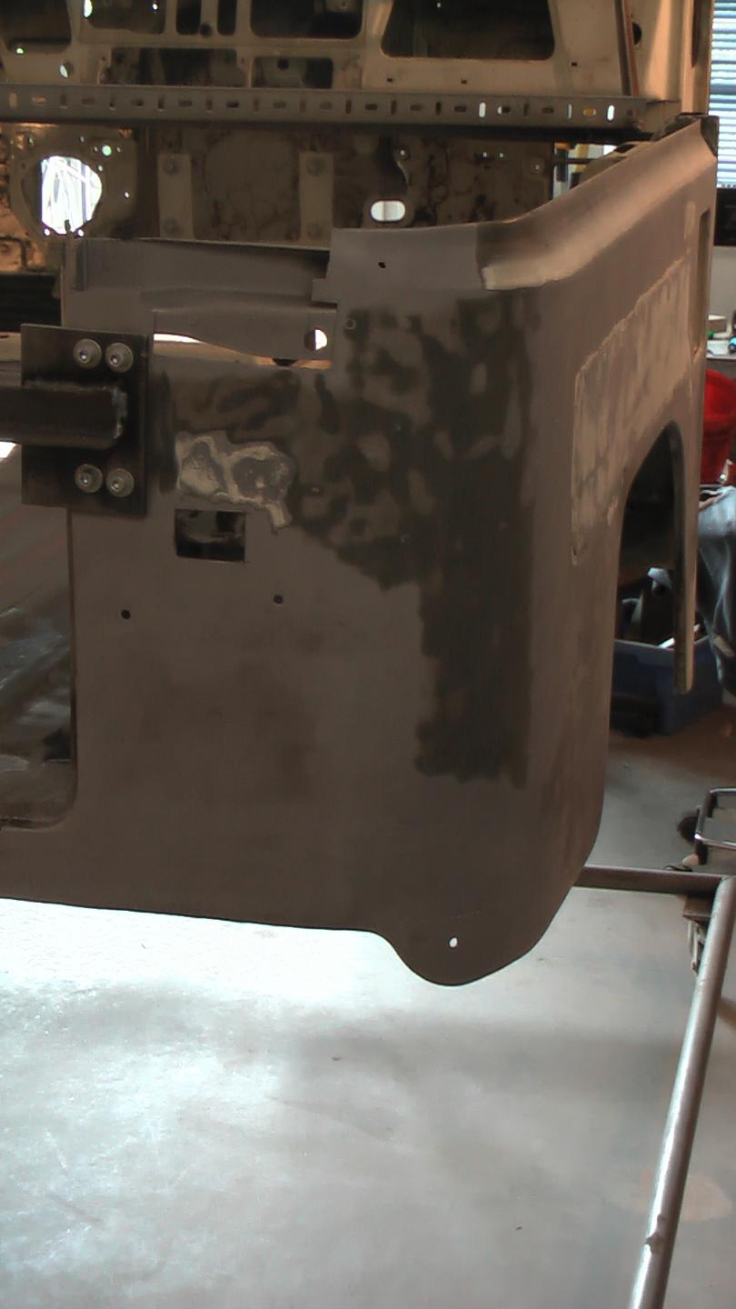

also ich habe heute die ausgangssituation gesichtet entschlossen, heute stückel ich den radkasten an und richte ihn dabei gleich aber seht selber:
vorab zwei streben untern den radkasten gepunktet um ihn in form zu bringen/halten
den flicken angepasst und mit magneten fixiert
und reingebraten
morgen werden die punkte abgeschliffen und evtl die seitenwand reingepunktet, schaumer mal wie weit ich morgen komme.

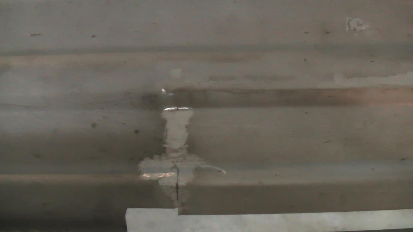

zum abschluss noch ne frage an die veteranen:
wofür sind diese löcher

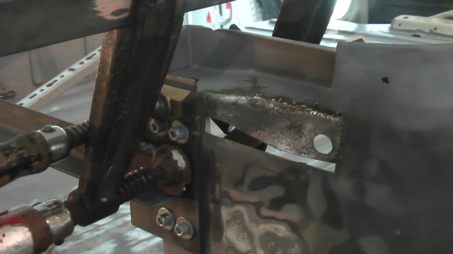

und da wir gleich dabei sind, wofür sind diese blechlaschen und das loch in der mitte?

Hey Tommy,
da kommt meines wissens das Gestänge für den Wagenheber reingeklippt...

In die Blechlaschen kommt der Haltegummi fürs Bordwerkzeug rein.

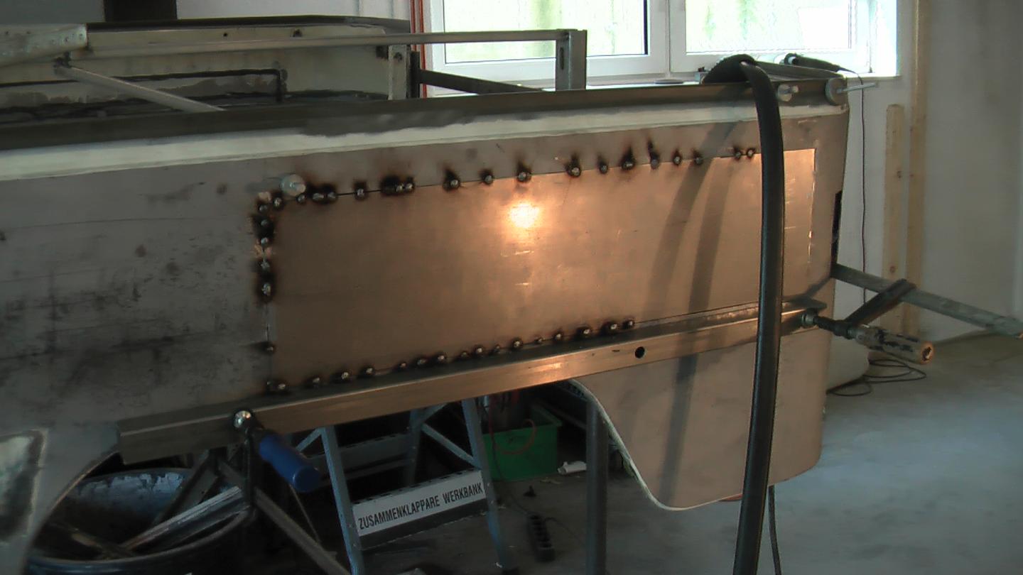

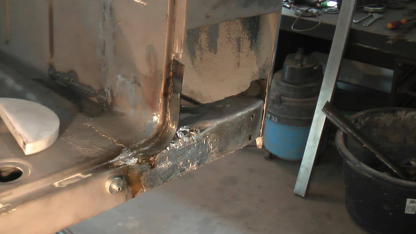

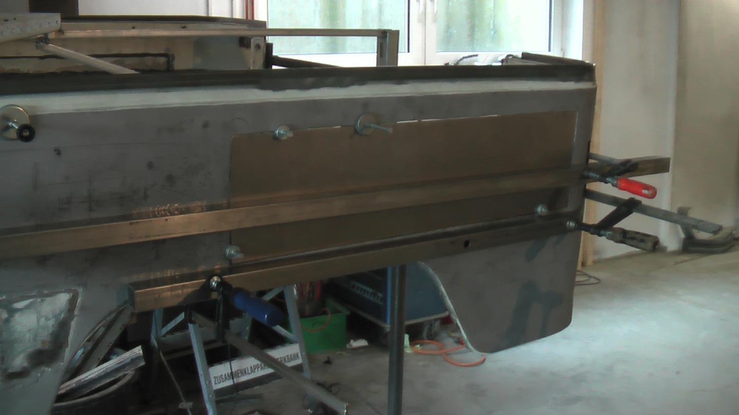

am 31.7 nach ner stunde dängellei an der total scheppen seite des toyos hab ich dann den flicken angepasst und mit nem vierkantrohr, schraubzwingen und magneten fixiert
am 2.8. den ganzen kram angeheftet und sachte immer bissi weiter gebraten
heute habe ich an dem flicken weiter gebraten und nebenbei (wenns wieder mal am abkühlen war) so dies und das gemacht:

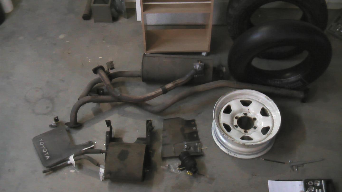

ersatzrad: Reifen von der Felge getüdelt
Anbauteile am vom Rahmen abmontiert und nebenbei immer mal wieder paar punkte gebruzzelt.
der arme gummi hat gelitten,
wird durch einen günstig erworbenen neuen ersetzt, die gibts schon ab 3,28 eus hier steht zwar dabei, ab 84, passt bei mir aber habe es überprüft!
das war die gesamte ausbeute des heutigen tages und diverser vorbereitung der tage davor:
