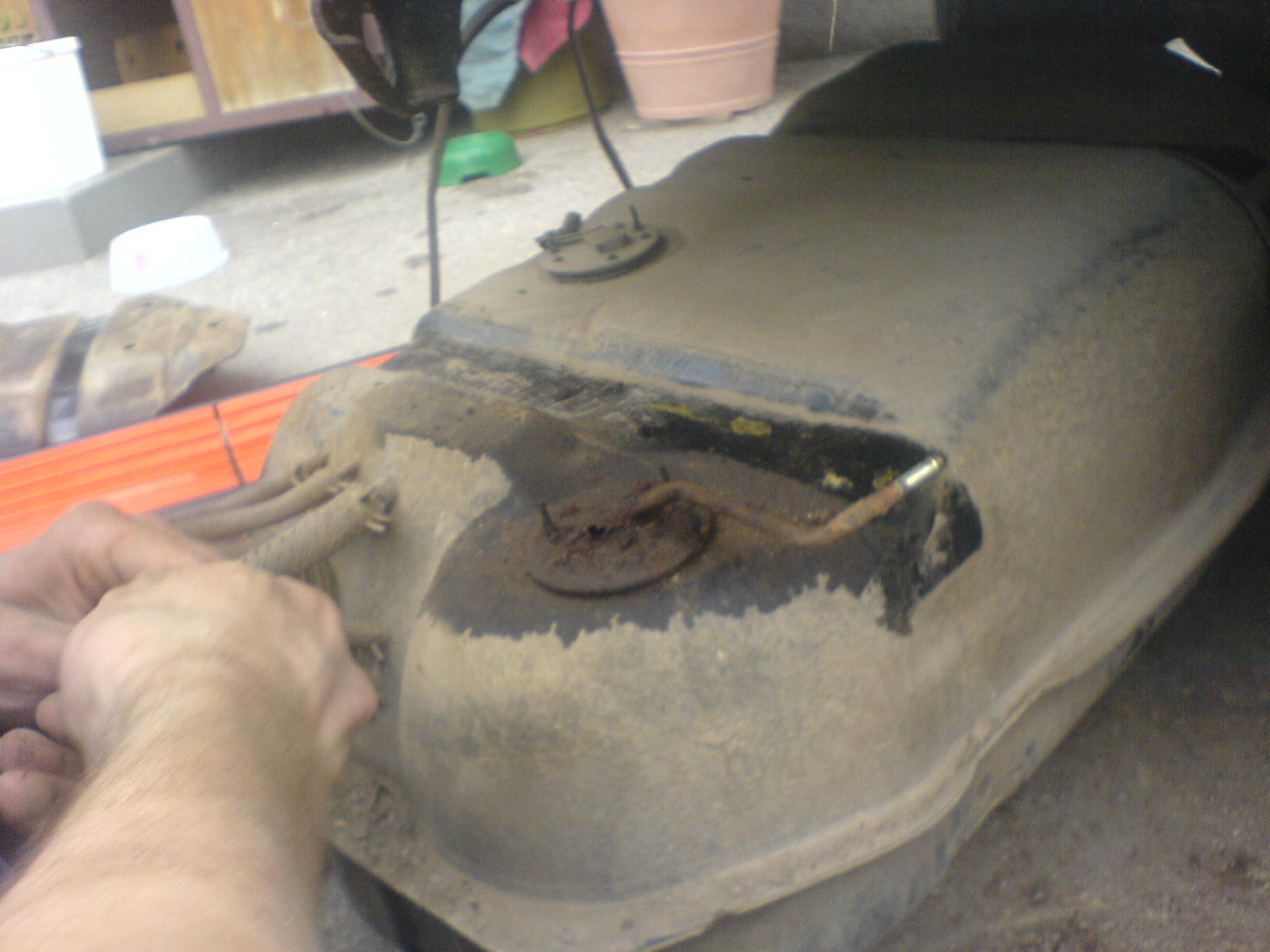

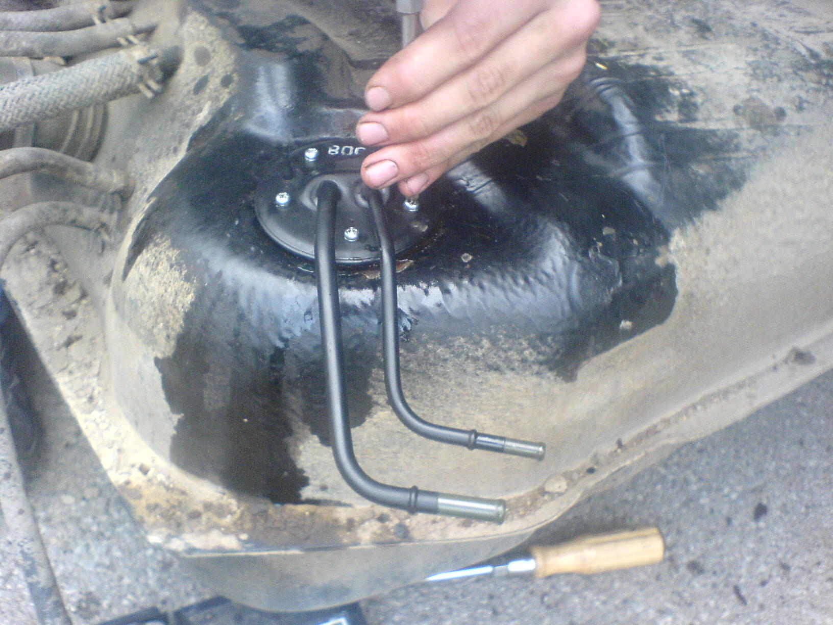

Wir haben das selbe Problem bei Patricks LJ70 vor kurzem behoben:
Zitat:
@Mein Toyo: Danke nochmals an Philip mit dem ich heute am Abend noch schnell mein "Dieselansaugproblem" behoben habe. Hatte das selbe wie Richard nach Romanien. Danke für den Tipp hier im Forum! Endlich ist das Problem behoben das mich eigentlich schon seit der ersten Ausfahrt sporadisch quält.
fast 50€ kostet das Teil neu. Ist die Ansaug und Rücklaufleitung in den Tank die war bei mir eigentlich fast abgerostet und dürfte sich zwischendurch immer wieder durch Dreck "selbst gedichtet" haben. Darum trat das Problem auch nur ab und zu auf. Aber in den letzten Tagen wars so schlimm das ich nur mehr mit Vollgas und beim 2 Anlauf starten konnte und sobald eine Kreuzung kam und ich auskuppelte starb er mir fast ab wenn ich nicht Zwischengas gab bzw manuell Standgas von innen raufdrehte.
VOHER
NACHHER
