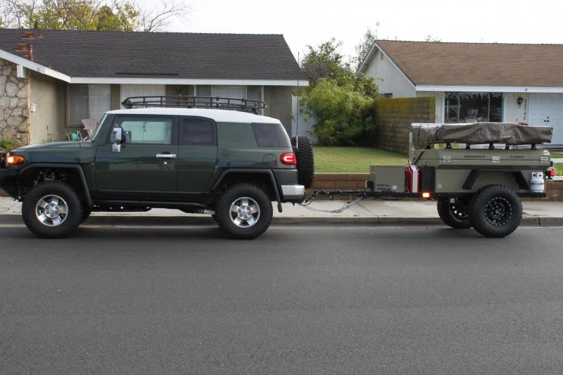

Noch ein paar Gedanken zu Geländeanhängern die auf meinen Erfahrungen beruhen.
gebremst/ungebremst:
Ein ungebremster Hänger ist im Gelände auf jeden Fall von Vorteil; man hat sich schnell in eine Situation manövriert aus der es nur schwer einen Ausweg gibt: Vorwärts geht es nicht mehr und rückwärts reagiert sofort die Bremse bzw. sie ist schon "aufgelaufen" (das kann natürlich auch onroad am Berg o.Ä. passieren). Andererseits kommt man mit den 750 kg (oder sind es 600 ?) je nach Gepflogenheiten schnell ans limit der Überladung. Ideal wäre also eine abschaltbare Bremse (gibt es natürlich bei Auflaufbremsen schon, weiss allerdings nicht ob auch im zivilen Bereich).
Um Längsachse drehbare Anhängesysteme:
Es ist gut, wenn der Hänger aus dem Gleichgewicht kommt und beim Umkippen nicht das Zugfahrzeug mitreisst oder beschädigt. (Geländeanhänger haben konstruktionsbedingt einen relativ hohen Schwerpunkt.) Es kann aber auch gerade der Wiederstand des Zugfahrzeuges sein, der den Hänger am Umkippen hindert. Das kommt natürlich immer auf die Situation an und lässt sich nicht voraussagen was besser ist. Persönlich halte ich drehbare Systeme für geeigneter.
Kugelkopf / 40 mm Zugmaul / Natohaken:(sicher gibts auch noch andere Systeme)
Der Kugelkopf macht mehr mit als man ihm gemeinhin zumutet. Bis 3500 kg ist schon mal gut, Neigungs- und Knickwinkel muss man auch erstmal ausreizen (die Masse weiss ich jetzt nicht, kann man aber leicht mit einer Zugvorrichtung ausloten). Vorausgesetzt, die AHK sitzt fest am Fahrzeug und behindert die Bodenfreiheit nicht zu sehr (Pflug).
Das Standard 40 mm Zugmaul für kleine Fahrzeuge (Ringfeder, Rockinger) kann man im Gelände vergessen. (Es gibt natürlich geeignete Zugmäuler die Dreh- und knickbar sind, aber meines Wissens nicht für unsere "Kleinwagen".) Knick- und Neigungswinkel sind so gering, dass man schon bei leichtem Gelände mit Schäden rechnen muss.
Natohaken: Die Militärs haben sich da wohl was bei gedacht; so beweglich, dass sich in alle Richtungen theoretisch Hänger und Fahrzeug berühren ohne dass die Verbindungselemente Schaden nehmen. Natürlich nur bei drehbarem Haken. Es gibt auch nichtdrehbare Haken, oft hinten an Militäranhängern. Manchmal sieht man auch Anhänger mit drehbarer Öse.
Gleiche Bereifung an Zugfahrzeug und Hänger:
Natürlich sieht es gut aus den Zug rundum mit fetten MTs auf Alus zu bestücken und die universelle Austauschbarkeit der Räder ist gegeben. Aber brauche ich an nicht angetriebenen Achsen tatsächlich fette MTs oder tun es normale Hängerreifen/LLKW-Reifen (idealerweise natürlich in der gleichen Spurbreite wie Zugfahrzeug) nicht auch? Wie sieht das Verhältnis Kosteneinsparung / Gewichtseinsparung bei möglichen Variationen aus? Ich habs nicht nachgerechnet.
Letztendlich muss jeder selbst entscheiden was er braucht, was er will und was er sich leisten kann. Aber was teuer ist und gut aussieht muss nicht immer gut sein. Das ist jetzt aber keine Wertung zu irgendwelchen offroad-trailern, sondern nur meine persöniche Meinung.
