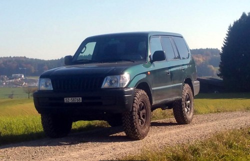

stef81tu hat geschrieben:
Welche Reifengröße hast du denn montiert? Streifen die nicht beim einlenken?
Es sind 255/85/R16 Toyo Open Country M/T (POT: Professional Offroad Tires). Beim Einlenken nach Links streifen sie etwas, nach rechts streifen sie nicht. Aber die Reifen sind definitiv etwas zu gross Ich hätte besser eine Nummer kleiner genommen, dann würde er immer noch sehr bullig aussehen.
Ein Rad mit Stahlfelge wiegt nun 45kg. Beim Benziner würde ich solche Reifen nicht empfehlen weil er sich dann wahrscheinlich ziemlich träge fahren wird. Ebenso dürfte der 125PS TD damit eher träge fahren. Meiner hat den 163PS TD Motor und auch da merke ich einen sehr deutlichen Unterschied zu den original Reifen, fährt um einiges träger.
Im Gelände mit Untersetzung und Diff-Sperre ist die Traktion mit diesen Reifen jedoch gewaltig. Ich bin damit bei richtigen hardcore Steigungen, wo ich mit meinem Range Rover Sport nicht mehr weiter kam, einfach hochgefahren wie auf einer befestigten Strasse, wie mit einem Panzer

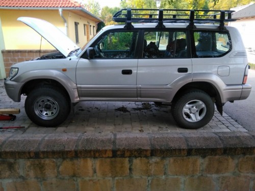

Servus
Danke für die Antwort. Hab ich mir gedacht, das die ein wenig streifen. Ich habe jetzt probehalber 235/85/16 drauf, ist noch nicht das gelbe vom Ei. Leider gibt es zwischen deiner und meiner Dimension nicht wirklich viel dazwischen

Re: Öl in Auslasskrümmer von Zylinder 1 und 2
Stef81tu, wo hast du den coolen Dachträger her, der würde an meinem auch gut aussehen
Markus
Bei Direkt4x4.de habe ich den her
