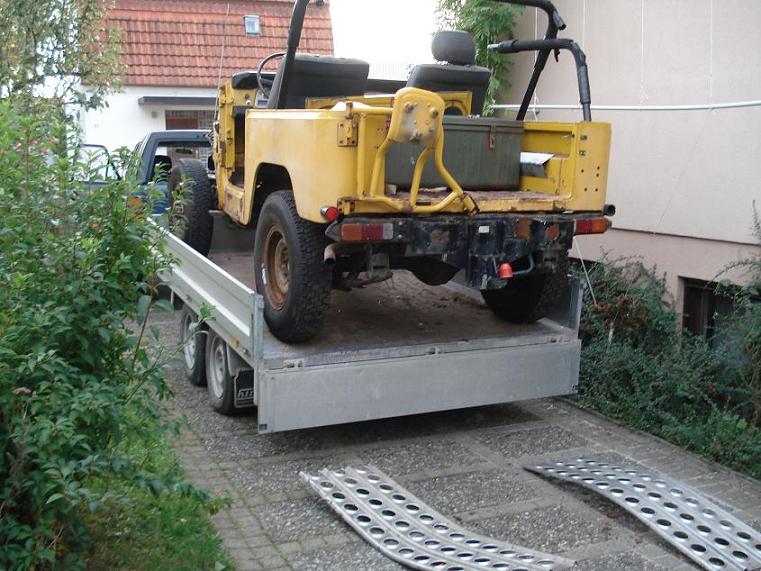

hi all
wollt bloss bescheidgeben das ich noch lebe Laughing
ja ich weiss sandbleche sind keine auffahrrampen Wink aber ich bin ja umgezogen und es liess sich nix besseres finden.
der bj ist natürlich mit eigener kraft hoch,
hab aber noch keine zeit weiter zu machen, aber dafür hab ich platz für noch ne menge mehr bj´s Smile
ich hab noch ein bischen am haus zu tun, und dann muss ich ne werkstatt bauen, aber ich denk nächstes jahr gehts weiter!!
mfg
sid

nochmal ein bild:
umzug.jpg / 35.99 KB / 91 mal Angeschaut
