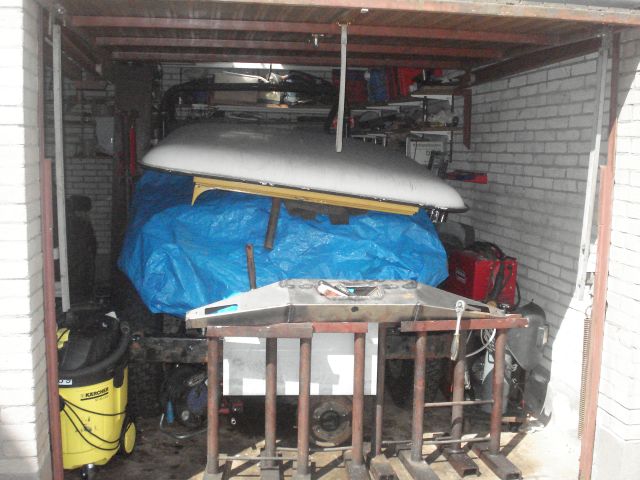

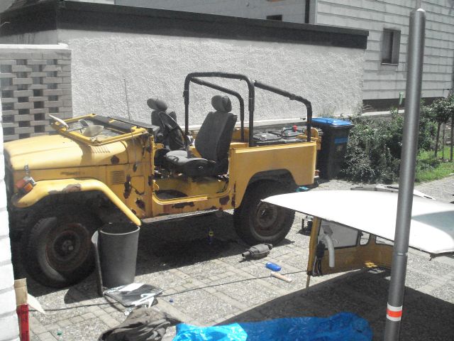

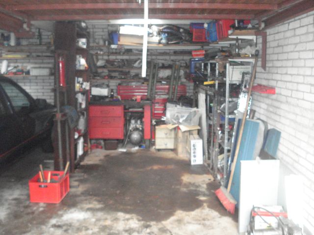

so ich hatte glück, der kleine hat lange mittagschlaf gemacht, und meine frau war müde und hat sich auch hingelegt Smile
also hab ich mich natürlich rausgeschlichen Smile
erstmal die garage lehrgeräumt :
mein keller ist jetzt rammelvoll...

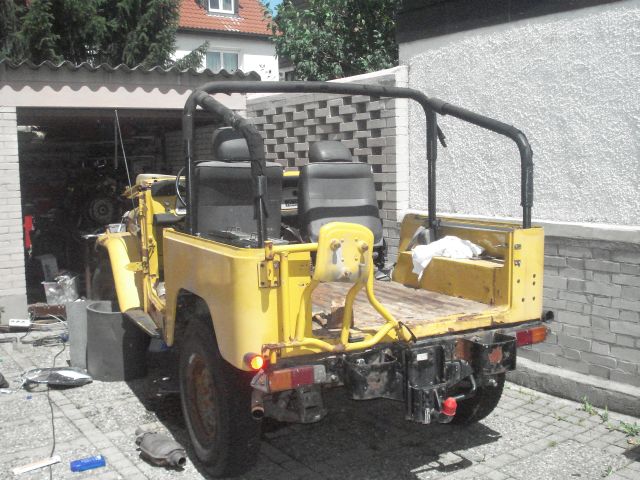

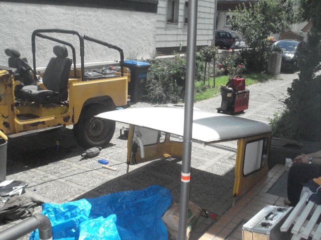

dann hab ich das harttop abgebaut sonst hätt der J4 nicht in der garage gepasst:
ich find der sieht jetzt schon richtig gut aus!! aber unter dem scheibenrahmen gibt es nichts mehr zu retten, das ist alles weggefault..

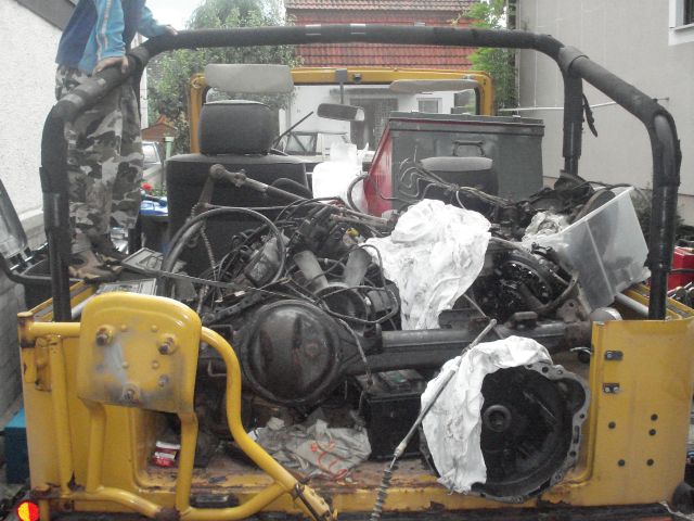

hach, ich liebe den motor, ich hab ja das auto umdrehen müssen um den motor einzuladen, das hat richtig spass gemacht, und der sprang wieder sofort an. aber die abgasse stinken, keine ahnung was für ne plörre der im tank hat.. was ich den wasserabscheider geöfnet hab kam voll der schleim raus... ( wie lange muss ich die schraube unten geöffnet lassen damit alles wasser weg ist?
soo hinten habe ich nen 22re 4runnermotor drinn eine hilux vorderachse, ein getriebe, und 1000 kleinteile wo ich kein platz mehr hatte im keller. 2 kellerräume und ein fahradschuppen sind jetzt bis an die decke voll mit toyota teile Smile und ich habs gefühl das wird noch viel schlimmer mit mir....
dann hab ich das hartop zerlegt, die seitenwände sind noch klasse vom zustand!! und alles in die garage getan. meine frau ist jetzt zufrieden, mein vermieter noch mehr, und ich kann den J4 einfach rausfahren zum basteln.
alles in allem für 4 stunde arbeit nicht schlecht!!
leider habe ich kein bild von der garage vorher, aber glaubt mir, mann konnte nichtmal von vorne bis nach hinten SEHN!!
