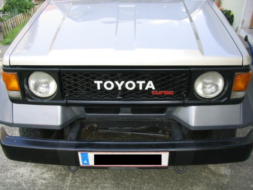

Postby RinaMat » Thu 5. Apr 2018, 19:07
WENN du es selber machst dann spar nicht am Material (also NICHT mit Spraydosen)!
Der beste Lack den ich bisher hatte war vor 15 Jahren ein Spiess&Hecker 2K-Wasserbasis-Metalliclack. Sündhaft teuer und extrem gut (total dünn aufzutragen, dennoch extrem hohe Deckkraft). Und das war mit einer 30,-EUR HVLP-Pistole. Das war am LJ70, ein Metallic-Gold/Silber - und dennoch wurde die Motorhaube 1a - siehe anbei!
