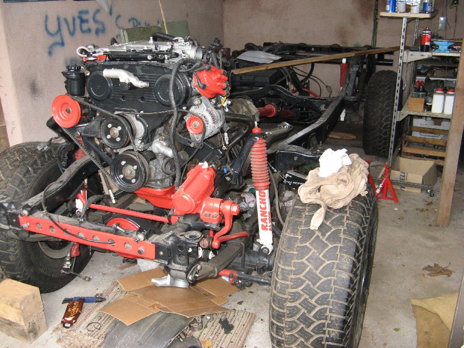

So sah er mal aus:

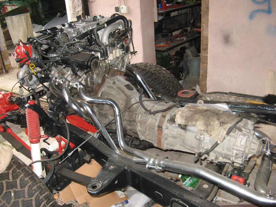

Auch das ist schon ein paar Tage her: Der V6 ist implantiert.

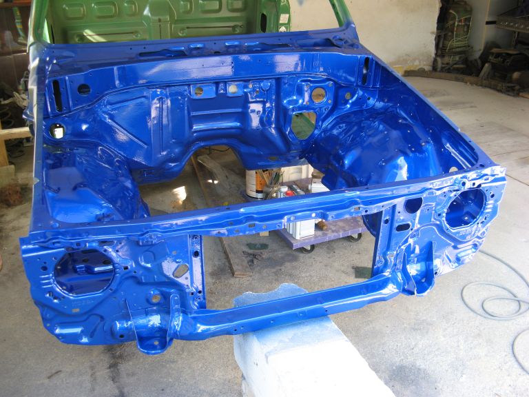

Unter anderem in dieser Farbe wird irgendwann der gesamte Truck lackiert sein:

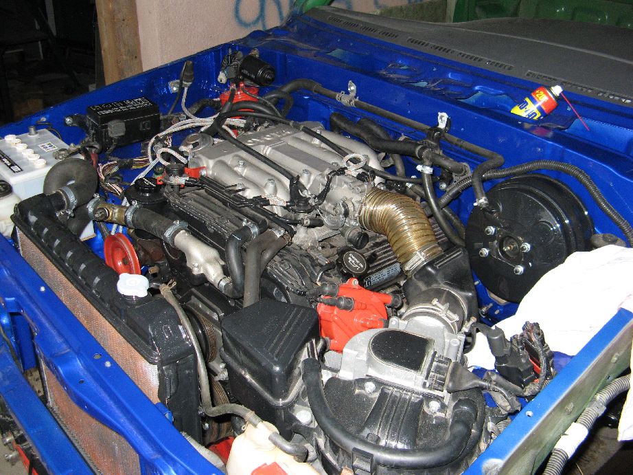

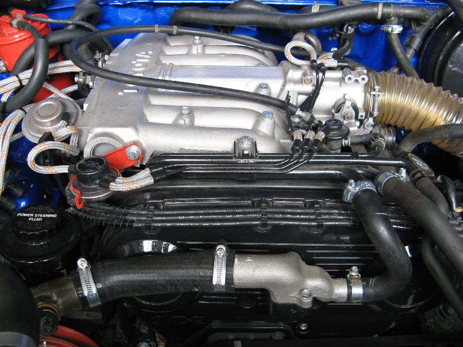

Das ist der Stand der Dinge im Motorraum:

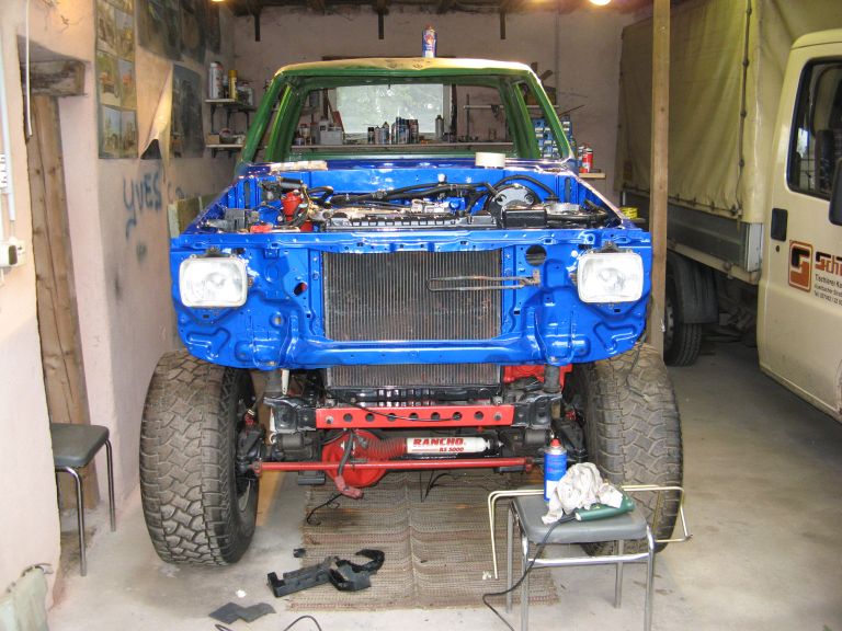

Jo, das angehende Prachtstück in Gänze. Alles was noch grün ist bzw. in irgendeiner Art und Weise noch keine Farbe abbekommen hat, muss noch bearbeitet werden. Da wäre z. B. das kaputte Dach...
