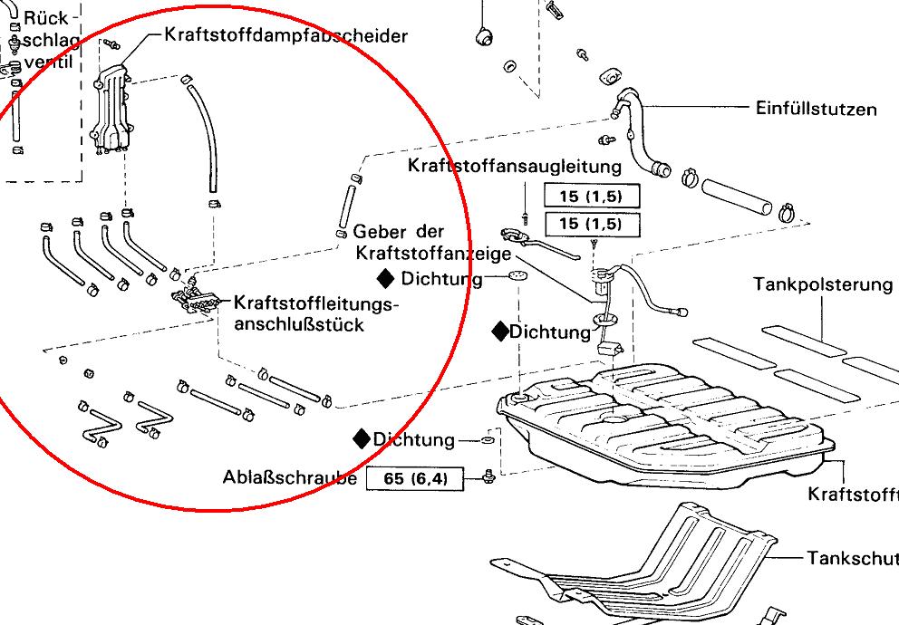

LEUTE!
Ein eigenartiges Problem tat sich auf nachdem ich vollgetankt hab... Ein rießiger Dieselfleck schockierte mich gestern unter dem Tankstutzen. Nach näherer Beobachtung sah ich dass es iiirgendwo bei diesen Entlüftungsschäuchen richtung Kraftstoffdampfabscheider undicht ist. Also ich frage mich sehr für was Toyota diese aufwendigste Schlauchkonstruktion eingebaut hat.
Denn die leute die den Originaltank gegen einen Größeren Tank ersetzen haben ja auch meistens nur den Einfüllstutzen und die Kraftstoffleitung richtung motor.
Also am liebsten wär mir daher, diese ganzen beschissenen leitungen abzutrennen und mit einem Blindstopfen zu versehen, damit da gleich ruhe ist...
Bitte um Bestätigung oder aufklärende iNfos!
DANKE
EURER GIGANT

fipsicola
Verfasst am: Mo, 01. Jun 2009, 16:39
Anmeldungsdatum: 14.05.2006 Beiträge: 377 Wohnort: München
servus gigant,
geteiltes leid ist halbes leid.
meiner war am einfüllstutzen undicht, da, wos ins gummirohr übergeht.
zu deinem problem:
dieses tankgedöns ist mir eh unheimlich.
probiers doch mal mit einem blindleitung und schau mal was passiert.
grüße aus münchen
philipp
GIGANT
Verfasst am: Mo, 01. Jun 2009, 16:50
Anmeldungsdatum: 15.10.2005 Beiträge: 983 Wohnort: Mils
ich werds so machen, vorallem da ich eh einen universaltankdeckel mit entlüftungsfunktion habe.
nur für was gibts das ganze eigentlich? Oder sind das hauptsächlich überbleibsel aus J6 Benzinerkonstruktionszeiten?

GIGANT hat Folgendes geschrieben:
... Oder sind das hauptsächlich überbleibsel aus J6 Benzinerkonstruktionszeiten?
Das könnte ich mir gut vorstellen.
Für´n Diesel ist das eher überflüssig.
Habe ich jedenfalls noch nie gesehen, weder beim alten Trecker noch beim neuen PKW.
Aber wer weiß, vielleicht lernen wir ja immer noch dazu
@GIGANT,
viel Spaß beim Basteln
Reinhold

Raus mit dem ganzen Mist - das geht auch ohne (wirklich!), da eigtl. überflüssig (genauso wie die Zusatzheizung zwischen den Sitzen, da faulen unten schon mal die Leitungen ab bzw. werden undicht, was zu Kühlflüssigkeitsverlust führt mit den optional bekannten Folgen). Adieu Gefahrenquellen...! Gruß vom Berg.

ja vielen dank leute!
Dann werd ich den ganzen mist mit euphorie diese Woche rausschmeissen und mit Blindstopfen versehen!
Also, ich les in meinem FJ62-Manual von Haynes Folgendes raus, dass
dieser Vapor Separator dazu da ist, verdampfenden Treibstoff nicht in die Atmosphäre entweichen zu lassen, sondern zur Reduktion der Emission des Hydrocarbons (HC) zu einem Kohleauffangbehälter (Charcoal Canister) zu führen und den gesammelten "Sprit" dann wieder dem Verbrennungsprozess zuzuführen. Das geschah wegen strengeren Emissionsgesetzen.
_________________
Schöne Grüße aus Niederösterreich
Otto, Exil-Bayer, mit FJ62
C by Bayerman
GIGANT
Verfasst am: Do, 11. Jun 2009, 20:11
beim FJ62 mag das schon zutreffen, aber nicht beim HJ60
bei mir ists schon zu spät, der ganze Kram ist rausgerissen und die 5 Schläuch mit Stahlblindstopfen versehen...
AUSGETROPFT IS !

Bayerman
Verfasst am: Fr, 12. Jun 2009, 11:03
Anmeldungsdatum: 29.04.2004 Beiträge: 527 Wohnort: A-Maria Anzbach
Aber auch Diesel verdampft, sonst würdest ja keinen Diesel riechen.... Very Happy
Spasshalber ham die Japaner das ja nicht eingebaut, die hättens ja weglassen können und Material sparen.... Razz
_________________
C by Bayerman
Bayerman
Verfasst am: Fr, 12. Jun 2009, 11:05
...jetzt is dein Cruiser halt ein bissl weniger umweltfreundlich Very Happy Very Happy
_________________
C by Bayerman
Oliver22
Verfasst am: Fr, 12. Jun 2009, 18:07
Anmeldungsdatum: 17.04.2006 Beiträge: 514
Obwohl man schon anmerken muss, dass Diesel einen anderen Dampfdruck hat und Benzin eine deutlich geringere Dichte - deshalb macht der Aktivkohlefänger beim Benziner sicher mehr Sinn...
