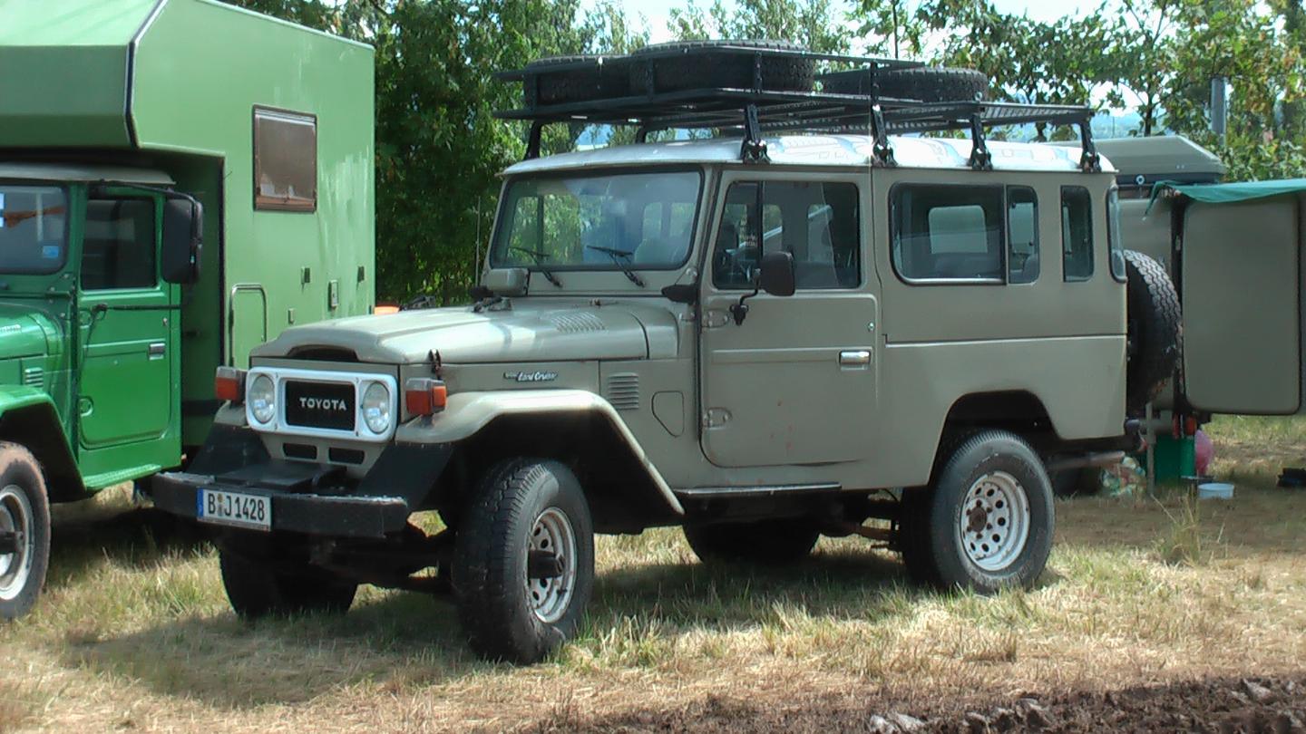

ich bin heute frisch von der abenteuer allrad gekommen und habe dort meinen ersten bj43 gesehen und mich mit dem besitzer unterhalten, dieser hat uns auch etwas zu dem merkwürdigen hardtop gesagt, also laut ihm gibt es oder gab es für den bj43 kein hardtop! er hat allerdings eins drauf gehabt, was er aus zwei bj40/42 hardtops zusammengebraten hat hier mal eben ein bild:
dabei sieht man, dass das kleine ausstellfenster auf dem bild doppelt ist, je nach veschmack kannstes dir ja setzen wie du willst.
wo du die zwei hardtops her bekommst, kannst ja mal wolli fragen ob der noch welche hat, toyota neuwied baut ja nur kabrios Wink oder du guckst auf marktplaats.nl da gibts öffters welche. du kannst natürlich auch nur eins nehmen und da zwischen bleche einsetzen um es zu verlängern, wie du das machst ist ja deine sache, du solltest nur bedenken das dach ist aus gfk nix schweißen!
