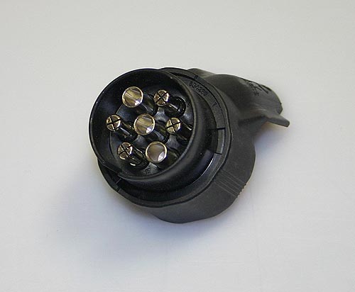

Also ich habe leider von Elektrik überhaupt keine Ahnung..
Wenn ich so überlege, könnte man nicht eine 7 polige Steckverbindung für Anhänger umfunktionieren...
Anhängersteckverbinder
Die sind doch auch relativ wasserfest, und nicht so teuer...
Außerdem würde ich mal bei LKW Zubehörfirmen anfragen.
Die Trailer von den Zugmaschinen müssen doch auch elektrisch getrennt werden...vielleicht gibt es da Stecker zu kaufen

Anhängerstecksysteme haben keine so hohe Strombelastbarkeit.
Bei den PKW Stecker wird's über 2,5 qmm auch ziemlich eng.
Im LKW Bereich geht's glaub ich teilweise bis 6qmm (ABS Stecker Sattelauflieger).
Gruß Konrad
