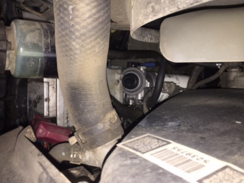

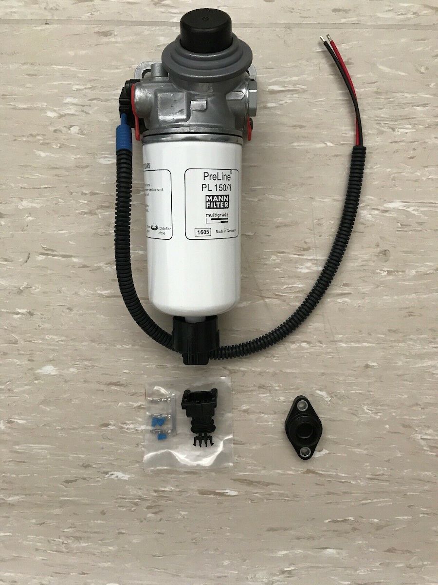

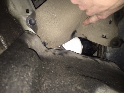

mein Filter ist mittlerweile eingebaut. Wegen Platzmangels an einem etwas unkonventionnellen Platz jedoch durch den vorderen linken Radkasten relativ gut zu erreichen.
Heizer ist angeschlossen und durch Schalter in der Kabine abschaltbar.
Den Wassersensor werd ich demnächst anschliessen, hab von MANN eine Anleitung erhalten.
Den Schaltplan lade ich demnächst noch hoch...
Habs leider auf die Schnelle nicht hinbekommen die Fotos zu drehen...sorry

Ich möchte meinen Originalfilter durch einen 2 Mikron Filter von Delphi ersetzen.
Handelt es sich dabei um das Model „HDF657“ ?

Postby JackintheBox » Wed 7. Feb 2018, 12:16
Dundee87 wrote:Hallo
Hallo Dundee,
das schaut gut aus.
Ich denke, dass ich mich auch für diese Einbauposition entscheiden werde.
An dem Schaltplan von MANN wäre ich sehr interessiert.
Malte
