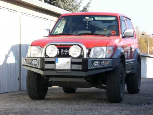

Hi miteinander,
ich jetzt auch :cool:
Da der Stoßstangenwechsel bei mir kurzfristig ungeplant :cry_ani: realisiert werden musste, blieb für große Eigenbaukreationen keinerlei Spielraum.
Ich habe mich, auch auf Grund der positiven Berichte hier im Forum, für das Teil von SV entschieden. Kurzes Statement dazu:
- sehr zeitnahe Lieferung (8 Tage), vorher noch per Mail entschuldigt, das es länger dauert!!!
- Passgenaugigkeit, naja sagen wir mal "gut". Man kriegt es einigermaßen passend. Muss man fairerweise relativieren im Verhältnis zum Preis.
- Die Zusatzscheinwerfer, gruselig bzgl. Verarbeitung und Einstellmöglichkeit, letztere nur mit Gewaltanwendung korrekt möglich
- alles in allem - Preis - Leistungs - Verhältnis - m.E.n. hervorragend !!! :biggrin:
Gruß Peter

Top !!!!!
ReiThoKZJ95
Beiträge: 1163
Registriert: Di 10. Mai 2005, 07:09
Wohnort: Bez.Baden
Re: Wer hat eine andere Stoßstange am J9 ??
Beitrag von ReiThoKZJ95 »
Schaut super aus die Stange! Schön! 8)

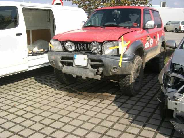

Hallo Peter,
sieht sehr stimmig aus, wie kam es denn zu dem Zustand auf dem ersten Bild?

Beitrag von Thommy »
Hallo Peter,
freue mich für dich, dass basierend auf einem Unfall so was schönes entstanden ist..... :lol:
Ich hab´ das gleiche Teil von SV an meinem Cruiser. Die Passgenauigkeit war bei mir sehr gut (keinerlei Anpassungsarbeiten nötig) Die Einstellproblematik der eingebauten Scheinwerfer kann ich nur bestätigen. Aber mit ein wenig fummeln ´war das zu machen.
Ganz toll wird´s im Gelände mit deiner neuen Stoßstange! Der Böschungswinkel vorne ist nun echt der Hammer!! :D
Gratuliere - und viel Spaß damit!!!

Beitrag von Skipper »
Toll gemacht, sieht klasse aus! :D :D Hast du die Stossstange eintragen lassen (mit oder ohne den Bügel?) oder gibt´s ne ABE dazu?

Hi Peter,
Gefällt mir auch sehr gut.
wie war das mit dem Preis: 600 plus 120 Fracht ?
schreib mal wie das beim TÜV läuft.
ja und was hat den LC zum Stillstand gebracht? :wink:

@ Smiller,
Eine M-Klasse im Gegenverkehr brachte den Cruiser zum stehen. Das gab einen Hieb, da sind selbst die Chromspiegel nach vorn geklappt :shocked:
@ Thommy,
Vielleicht noch einmal was zur Passgenauigkeit. Es ließ sich alles ohne jegliche Nacharbeit montieren und anpassen. Der Spielraum der herstellerseits angebrachten Langlöcher reichte zum ausgleichen und vermitteln aus. Nur ist eben "anpassen" bei dem Teil und Gewicht eine "Fummelei" mit Wagenheber, Unterstellböcken u.ä. Gerät. :hier:
@Skipper,
TÜV steht noch aus, ABE gibt es von SV keine dazu. Ich sehe das erst einmal entspannt, da ich in den Papieren noch einen "Rammschutz-Eigenbau" eingetragen habe. Soll mir erst mal einer unterwegs nachweisen, dass ich das Teil nicht selber gefummelt habe. Ich will das Teil möglichst ohne Winde, rein als Stoßstange genehmigt bekommen. Habe dazu ein paar Ideen, fehlt mir aber zur Zeit der Nerv dafür. :hb:
Wenn mit Erfolg erledigt, gibt es hier Bericht. :bulb:
@ Lehencountry,
Preis bei SV bei mir EUR 720,00 zzgl. Fracht EUR 60,00. Im übrigen bietet Fa. T... das Teil hier in D für EUR 1.550,00 an. :brokenbulb: Ob mit ABE oder auch ohne weis ich nicht.
Gruß Peter

Hallo Gerard,
beabsichtige ebenfalls den Umbau auf eine Windenstoßstange. Von freewayslattitude.com aus Lyon gibt es ein interessantes Exemplar. Ist recht gut beschrieben sogar mit Montagevideo. Frage ist nur die Zulassung beim TÜV.

Hallo Lavendel,
sieht ja richtig gut aus die Stange von SV. Warst du schon beim TÜV?
Gruss SiggesJ9

Beitrag von Lavendel »
Hi miteinander,
hatte nicht mitbekommen, dass Termin für meine HU schon 07.2012 ist. Hatte mich deshalb auch noch nicht um die Eintragung der SV-Stoßstange gekümmert.
Bin also probeweise mit meiner montierten SV-Stoßstange dort mal aufgeschlagen und habe freundlich nachgefragt ob es mit Afrikavariante der Serienstoßstange Probleme bei der Abnahme gäbe.
Der Prüfer meinte nur: "Wenigstens nicht so ne häßliche ARB und die Farbe ist ja schon mal Serie". Plakette erteilt, AU auch super.
Damit ist die Einzelabnahme bei mir erst einmal auf unbestimmte Zeit vertagt.
Der verbesserte Auspuff (ohne Mitteltopf) wurde auch akzeptiert, weil Veränderungen optisch nicht erkennbar. Nach 12 Jahren klingt er eben bischen ausgeräumt, naja die Korrosion, nach außen ist er ja dicht.
Gruß Peter

Cruiserjoe hat geschrieben:Servus Lavendel, darf man fragen warum du die Stossstange wieder verkaufst. Wollte mir so eine evtl. für meinen 8er holen. Ist der Bügel eigentlich demontierbar?
@ Cruiserjoe,
wie im Marktplatz beschrieben. Hatte Unfall, Reparatur musst alles sehr schnell gehen. Deshalb habe ich mir bei SV einfach gleich eine neue Stoßstange geholt.
Die alte Stoßstange haben wir im Anschluss allerdings wieder sehr gut gerichtet bekommen und dann lag sie halt im Weg rum und musste weg.
Das Teil ist rundum ohne jegliche Einschränkungen zu empfehlen. Der Edelstahlbügel ist nur stumpf aufgeschraubt. Also jederzeit leicht zu demontieren bzw. zu montieren, falls das für irgendwelche Eintragungen von Relevanz ist.
Ich finde ihn auch praktisch. Man kann im Gelände z.B. den eingedreckten Bergegurt gleich darum wickeln und versaut sich nicht das Innere des KfZ.
Gruß Peter
