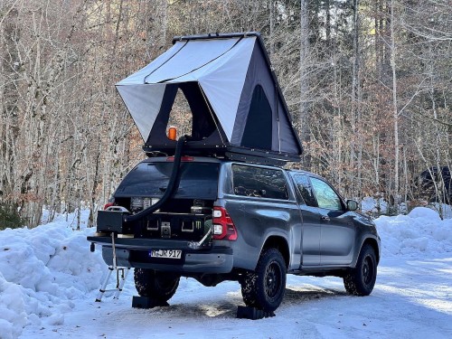

Die Heizungs-Konstruktion ist zwar noch ziemlich prototypisch bisher, macht aber schon mal ordentlich warm :)
basticsl
Beiträge: 514
Registriert: Do 10. Jan 2008, 00:46
Beitrag von basticsl »
Jibkid hat geschrieben:Die Heizungs-Konstruktion ist zwar noch ziemlich prototypisch bisher, macht aber schon mal ordentlich warm :)
Was ist das für eine Heizung? Für eine Standheizung in der Kiste schaut es ziemlich klein aus?
oribi
Beiträge: 483
Registriert: Mi 17. Mai 2017, 21:03
Kontaktdaten:
Beitrag von oribi »
Hast du die Heizung so original wie geliefert gleich verwendet und zum Laufen bekommen oder hast du irgendwas modifiziert bzw. zusätzlich bestellt?
(Schalldämmung Luftansaugung, andere Pumpe, zusätzlichen Schalldämpfer am Auspuff oder Hitzeschutzband so was meine ich?)
Jibkid
Beiträge: 170
Registriert: Di 16. Jun 2020, 23:03
Beitrag von Jibkid »
basticsl hat geschrieben:Was ist das für eine Heizung? Für eine Standheizung in der Kiste schaut es ziemlich klein aus?
Das ist so ne China-Heizung. Hab die hier bestellt einfach mal zum testen ob das überhaupt funktioniert. 8KW ist auf jeden Fall viel zu krass :lol: Aber das war damals die billigste. Außerdem hat sie eine Fernbedienung mit Display über die man die Heizung auch starten kann. Was im Dachzelt echt praktisch ist. Da gibt's zig Ausführungen von der. Würde im Nachhinein glaub ne 3KW nehmen, weil ich meine auch bei Minusgraden immer nur auf kleinster Stufe laufen lassen kann.
oribi hat geschrieben:Hast du die Heizung so original wie geliefert gleich verwendet und zum Laufen bekommen oder hast du irgendwas modifiziert bzw. zusätzlich bestellt?
Man muss nur irgendwie einen Stromanschluss dran basteln, weil die Kabel ohne kommen. Ich hab einfach einen 12v Stecker dran gemacht. Der Stromverbrauch ist nicht ohne... hat meine 95Ah Batterie in einer (langen) Nacht auf 85% runter gesaugt.
Ansonsten ist alles dabei. Der Auspuff wird sau heiß. Daher hab ich das Teil auf diese Kanthölzer gestellt und das Abgasrohr so gebogen, dass es nicht auf dem Tailgate aufliegt... wie gesagt, alles noch Prototyp :)
Bin relativ zufrieden damit. Das einzige was echt nervt, ist die Lautstärke der Pumpe. Die klackert extrem laut und man hört es im Dachzelt sehr. Hab das Teil schon aufgeschraubt und die Befestigung der Pumpe entfernt, sodass sie nur noch an ihren eigenen Schläuchen quasi frei hängt. Aber es ist immer noch laut... Mit Ohropax geht's trotzdem :)
Mein Plan ist, so eine Heizung in eine möglichst Flache Kiste zu bauen, und diese dann vorne auf dem Kabinendach vor dem Dachzelt zu befestigen. Den Schlauch möchte ich dann von unten durch den Boden in's Dachzelt leiten.
Dafür denke ich aber ehrlich gesagt darüber nach, eine Planar 2D zu kaufen. Hauptsächlich, weil die eine leise Pumpe hat und das macht echt einen krassen Unterschied.
Oder hat jemand noch Ideen, wie man so ne China Heizung leiser bekommt? (ist dann aber etwas off-topic hier)
basticsl
Beiträge: 514
Danke für den Link.
Ich hab auch vor mir eine mobile Standheizung zu bauen, und die von dir schaut sehr klein aus.
Ich will sie neben das Auto stellen, da reicht mir so ein Chinadings.
Auf, ins oder so und fest verbaut würde ich keine China nehmen sondern auch eine Planar. 8KW ist natürlich ne Menge :lol: :angryfire:
