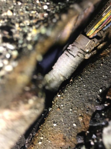

Wir haben gestern einen Kabelbaum mit offenen Drähten gefunden. Wahrscheinlich eine Folge des Eistrahlens im Frühjahr.
An diesem ist fast nicht ran zu kommen - Position: Fahrerseite - Hinterrad, auf Rahmen montiert, zwischen Rahmen und Radkarrosserie ein 1-2 cm Spalt durch den der defekt erkennbar ist. vonn innen nicht zugänglich.
Zusätzlich hat dieser Kabelbaum etliche Abzweigungen.

Servus Gerald!
Hab grad bei meinem geschaut. An der Stelle sind bei mir zwei Stecker und wie du schon sagst, schwer zugänglich.
Eine Möglichkeit wäre die Karosserie vom Rahmen zu trennen.
Eine andere wäre eventuell den Tank auszubauen oder aber das Reserverad und von dort aus versuchen hinzukommen. Der Kabelstrang ist am Leiterrahmen befestigt, durch lösen der Befestigungspunkte könnte man so eventuell den Stecker in die Hand bekommen.
Den Kabelstrang würde ich nicht erneuern. Man kann Kabel problemlos reparieren. Ich weiß jetzt nicht was nach dem Stecker kommt, also welches Bauteil. Man kann den Stecker auch weglassen und die richtigen Kabel miteinander verbinden, erschwert aber eine mögliche folgende Reparatur und ist eigentlich eher Pfusch.
Es gibt auch Universalstecker, muss ja nicht von Toyota sein. Die Kabel kann man an dieser Stelle dann auch gleich verlängern um in Zukunft besser ran zu kommen. Wichtig ist, dass der Stecker die Anzahl der Kabel auch aufnehmen kann, oder man verwendet bei zb 12 Kabeln 2x einen 6er Stecker. Auf gute Qualität achten, dann halten die auch lange.
