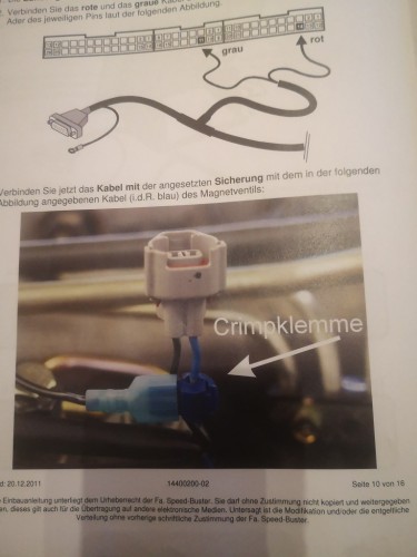

So, ich habe heute die Anleitung mitgebracht:
Das Kabel mit der Sicherung habe ich an dem Stecker von der Pumpe angeschlossen wie man auf dem Bild sehen kann.
Das Rote ist am Steuergerätekabelbaum an Zündungsplus, damit der Chip immer erst angeht wenn man Zündung anmacht.
Das Grau ist am Mittleren Stecker Pin11, das müsste das Signal vom Gaspedalsensor sein.
So hab ich das verkabelt und es Funktioniert bei mir definitiv!

TheDarkOne hat geschrieben:So, ich habe heute die Anleitung mitgebracht:
Aber das Bild da ist vom Mazda. Ich hab ja genau die gleiche Anleitung. Steuergerät Typ 1 oder 2. Das auf dem Bild ist für Typ 1, verbaut im Mazda und Premacy. Und da ist das auch der Stecker für das Spill-Ventil. Landcruiser bei mir ist Typ 2 (gem. ECU identifikation) und das kommt in Kapitel 2b. :shock:
Oder es ist bei Dir dieses Steuergerät (mit drei Steckern) verbaut, aber dann hilfts mir leider nicht, weil bei mir wirklich das andere verbaut ist. Pins 12 und 14. In deiner Anleitung, eine Seite weiter, sieht man ja auch das Bauteil, auf den der Stecker kommt = Spill Ventil, rechts neben den Diesel-Zuleitungen. Nicht links, wie in dem Bild einige Posts vorher. Vergleich mal. :-) Die Stecker stimmen auch nicht. Die weisse Buchse von dem Bild ist mit Steg, der Stecker im Manual aber nicht.
Gff. haben wir andere Steuergeräte und können es daher nicht vergleichen?

Beitrag von TheDarkOne »
Da hätten wir auch gleich drauf kommen können, du hast nen vorfacelift mit wastegate turbo und ich nen facelift mit vtg turbo.
Daher auch andere Steuergeräte. Ich habe das mit den 3 Steckern.

Grins, aber grade sowas macht das Leben so spannend. Gut, dass wir rausgefunden haben, was da seltsam war. :angel:
Da meine Anleitung aber auch von 2003 ist, würde er erklären, wieso bei mir bei dem Steuergerät kein HDJ100 erwähnt wird, oder? 8)
