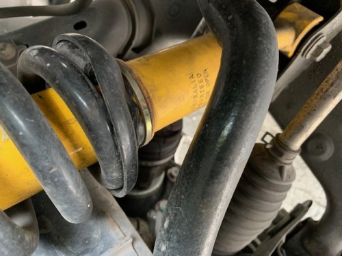

der Titel sagt ja schon fast alles. Mein Hilux hat ja ein OME Fahrwerk verbaut, mittlerweile musste ich feststellen dass insbesondere fahrerseitig praktisch kein(!) Abstand vom Stabi Bügel zum Federbein (Federteller) besteht. Das ist offroad, beim vollen Ausfedern, sicher nicht gesund. Ich weiß nicht ob die Bauteile schon Kontakt hatten, Geräusche im normalen Fahrbetrieb gab es bislang keine, aber seit Fahrwerkseinbau war das Auto auch noch nicht im Gelände. Ich weiß dass es diese Probleme vereinzelt gibt, gerade bei Ironman Foam Cell Pro Fahrwerken wegen der dicken Dämpferkörper.
Außerhalb Europas gibt es scheinbar von mehreren Herstellern "swaybar relocation brackets" mit deren Hilfe der Stabi ein Stück in Fahrtrichtung rückt und der Abstand zu den Federbeinen dann passt. Leider gibt es dafür keine Bezugsquelle hier bei uns in D, zumindest habe ich nichts gefunden.
Hat jemand eine Idee?
Als erste (Zwischen) Maßnahme will ich nachher mal versuchen den Stabi zu lösen und in seiner Postion soweit zu verschieben dass zumindest zwischen beiden Federbeinen und dem Ding gleichmäßig wenig Platz ist... momentan steht er halt links fast an und rechts sind 2 cm Luft.

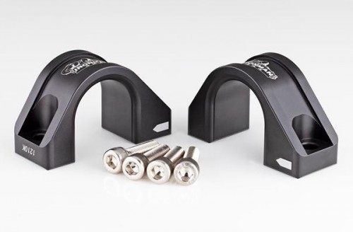

Für den Prado 150 und Hilux Revo ab 2016 sind es dann die 1209K
http://ironman4x4.com/products/billet-a ... -prado-150
http://ironman4x4.com/products/front-sw ... spacer-kit

@Robert ergänzend zu meiner PN an dich noch eine kurze Frage zur Klarstellung, sollte nicht das 1210K für den Revo sein? Und das 1209K für Prado und FJ Cruiser?
Wäre ggf. eine Alternative.

@Stefan L
Damit hast Du recht, so ist es wenn man nach Mitternacht noch Kataloge durchblättert. Also 1210K zumindest die Fotos hab ich die richtigen eingesetzt
http://ironman4x4.com/products/billet-a ... tuner-2015

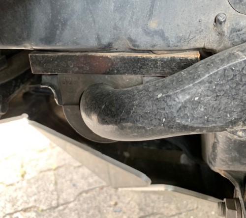

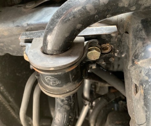

zu diesem älteren Thema mal ein update mit Fotos. Selbsteinbau des EFS Kits auch ohne Demontage der UFS Platte kein Problem. Auf den Fotos gut zu erkennen, der Haltepunkt wird ca. 1,5 cm nach vorn und nach unten distanziert. Am Federbein dann massig Platz. Insbesondere für diejenigen mit Ironman Foam Cell pro und ähnlich massiven Dämpfern also m. E. eine sinnvolle Investition.
Stefan
