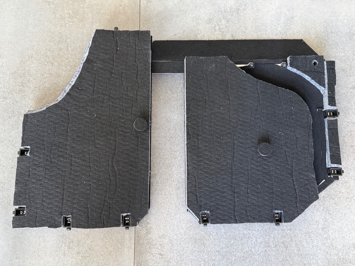

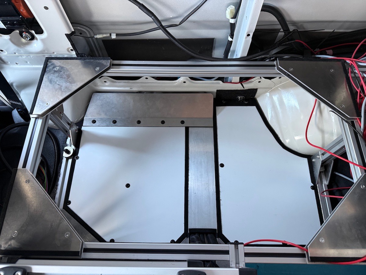

Panels...
...von der Unterseite:
Und drin!

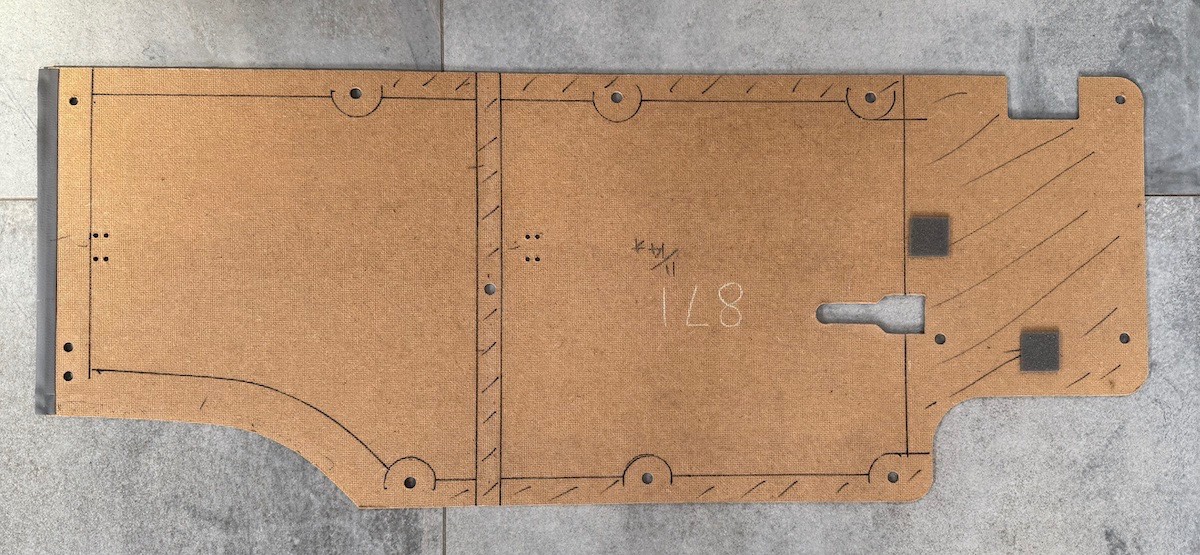

Wieder Panel...
...Beifahrerseite vorne

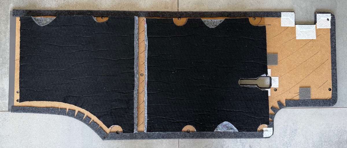

Ausgemessen und angezeichnet, wo die 30mm Isolierung hinsoll. Und wo nicht. Ausschnitt für Kabel Kühlschrank geschnitten, hoffentlich passt der...

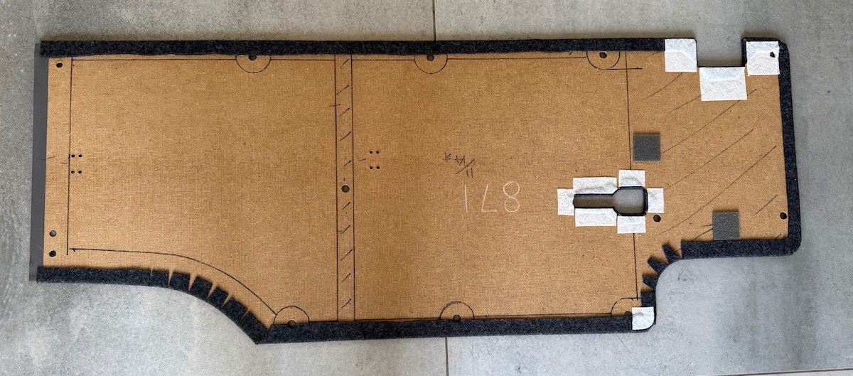

Sieht wie Pflaster aus, isses im Prinzip auch. Eigentlich ein spezielles TESA-Klebeband zum Festkleben von Fahrzeugleitungen auf ... allem. Das Zeug klebt wie irre. Leider nötig, weil sich teilweise die Klebeschicht vom Wollfilz abgelöst hat. Echter Wollfilz, also vermutlich deswegen (Lanolin auf den Fasern). Was tut man nicht alles für's Raumklima.
Hab's mit Sprühkleber nachgeklebt und mit Tesapflaster gesichert.

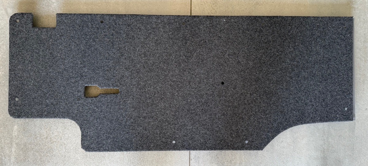

30mm Isolierung mit allen Ausschnitten.
Sichtseite...
Beiträge: 9023
Re: GANDALF der Graue
Willst du mit dem edlen Teil dann wirklich mal in staubige Gegenden fahren?
Beiträge: 1617
GRJ78 hat geschrieben: 11. Juli 2026 17:46
Ja. Werden wir sehen, wie sich die Isolierung verhält. Filz kann man absaugen, abbürsten, whatever. Wenn's gar nicht taugt, mach ich halt ne Aluplatte.
Ansonsten gäbe es da auch noch die Möglichkeit, Überdruck zu schaffen. Keine Ahnung wie gut das funktioniert; die Bruder-Anhänger haben so etwas an Bord.

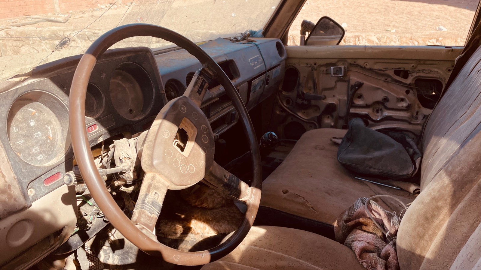

So schaut es nach nichtmal 3 Wochen Algerien innen aus, und zwar vorne….
Aeh so war‘s
