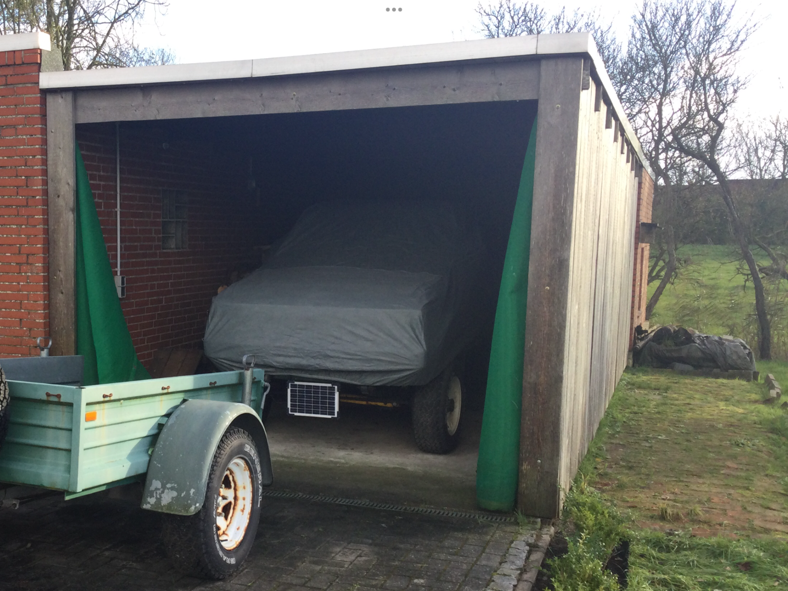

...also für ein halbes Jahr damals habe ich genau nichts gemacht. Aber man kann ja vorsorgen, keine Frage!

Wenn Du AGM Batterien hast dann sollten die 6 Monate ohne Ladung auskommen, bei Nassbatterien 1 x pro Monat aufladen, beide arten natürlich am besten ausgebaut und im Haus/Keller wo es nicht gefriert.
ich hatte jahrelang die NOCO Genius5 Ladegeräte 24/7 an den Nassbatterien angeschlossen und über eine Zeitschaltuhr wurden die Ladegeräte für 2 Stunden Pro Tag eingeschaltet, es würde auch 2 Stunden pro Woche reichen. Die NOCO's sind aber auch dafür gemacht immer eingeschaltet zu sein.
Schimmel kann ein Problem sein, mein RAM in Costa Rica war immer nach 6 Monaten verschimmelt, da ist es aber auch saufeucht und heiss.
Ich hatte eine Versuch mit dem Behälter und den blauen Kristallen gemacht das unter dem Nahmen DampRid verkauft wird. Das hatte aber nix wirklich gebracht da der Behälter ratzfatz voll war und die Kristalle erneuert werden mussten.
Falls der Lux Schimmelprobleme entwickelt und in einer Garage steht würde ich die Fenster ein kleines Fitzelchen runterdrehen, nur so weit das etwas Luft reinkommt aber keine Nagetiere. Ich habe noch die Lüftungsgitter für die Fenster vom Amarok, die werden zwischen Scheibe und dem Schlitz in der Tür eingeklemmt und da nagt sich nix durch.
Ich würde eher die Achsen etwas aufbocken (muss nicht in der Luft sein) als die Reifen stark zu füllen, alternative wäre den ein mal im Monat eine halbe Radumdrehung vor oder zurück zu rollen.
Der Amarok stand jahrelang von November bis Mai nicht aufgebockt und geschlossenen Fenstern draussen unter dem Carport in Zürich und weder waren die Reifen plattgestanden noch Schimmel drin.
