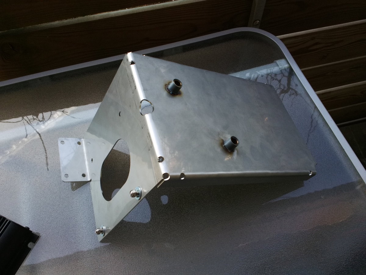

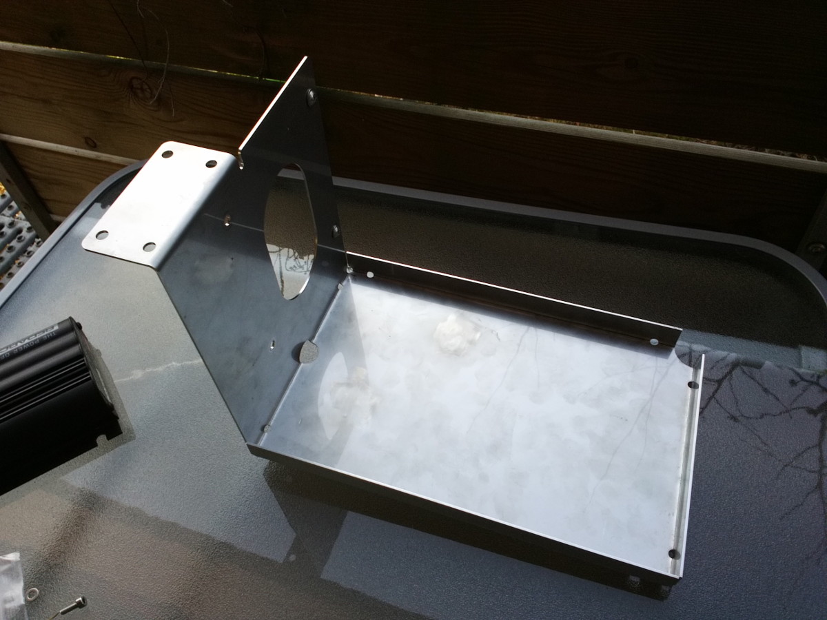

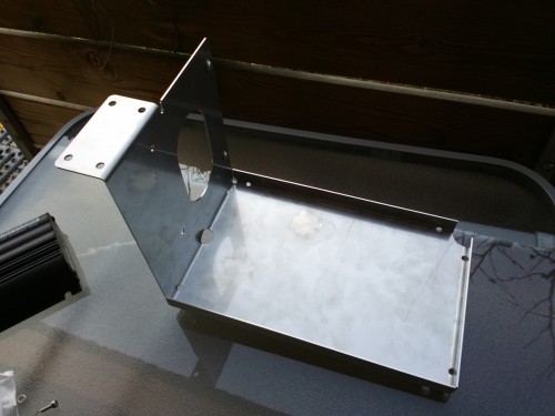

ein Redarc BCDC1225D hat inzwischen den Weg von Australien zu mir gefunden.
Garantie hab ich natürlich auch - nur im Falle eines Falles wird das mit der Inanspruchnahme etwas aufwendig.
Hab dann mal etwas 2D-konstruiert und das ganze dann in Edelstahl laser schneiden lassen.
Das Ergebnis dann von einem Bekannten noch mal kannten lassen und die zwei Gnubse (wie diese auch bei der original Toyota Batterieschale vorhanden sind) anschweissen lassen.
Sah dann so aus:

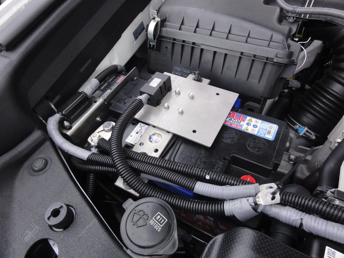

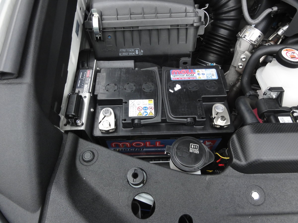

Zusammen mit dem Redarc und der Batterie bei der Passprobe:
Ist alles sehr eng - aber passt.
Hab dann noch einige weitere Teile gefertigt bzw. fertigen lassen, verbaut und mit der Verkabelung angefangen.
Sieht derzeit so aus - ist aber wie man sieht noch nicht fertig.
Ich berichte noch mal, wenn ich weiter bin.
Theo
Re: Energieversorgung im LC 150 2018
Verfasst: 9. März 2019 19:30
von tentoyo
Sehr ordentlich ausgeführt, klasse!
Verfasst: 12. März 2019 12:52
von oribi
Hi Theo!
Ich kanns nicht genau erkennen, wieviel Ah hat deine Moll-Batterie?
Auf jeden Fall sieht es sehr wertig ausgeführt aus. Hast du gut gemacht!
